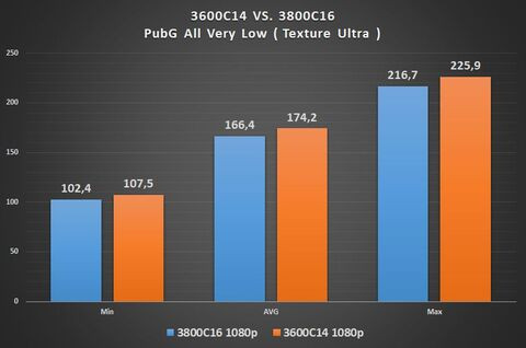

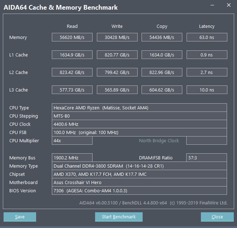

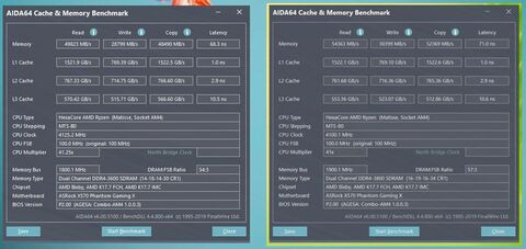

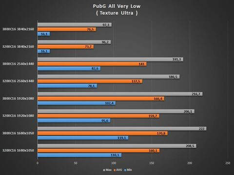

A történet : Sajna az X570-em hangbugos, 1900-as IF-nél előjön vagy 10 perc után, vagy 4 óra után a recsegés. 1.05V SOC fesz mellett szinte azonnal, 1.15V-nál csak később... De előjön. Le kell jönnöm kisebb órajelre. Ami automatikusan szorosabb időzítést jelent
snecy20 : Igen. De nem szabad elfelejteni, hogy órajel csökkenés mellett bizony IF csökkenés is van. Mégis a gyengébb eredmények ellenére játék alatt jobb a 3600c14
weri : nem 3FPS az... Nagyon nem...
Megcsinálom a diagrammokat, és tolom is...

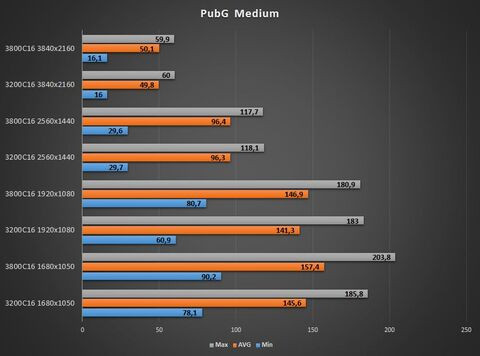

Feszegetem ezt a ram témát, nem igazán hagy nyugodni, hogy 33eFt-ért simán tud az ember venni samsung B-diet
De nem ez a lényeg!
Szerintetek PubG-be melyik tol többet? Érdekes dologra lettem figyelmes! Nemsoká kifejtem! Addig is, itt a kép!
Szerk : Proci mindkét esetben ugyanannyin ment. fck turbo
Tehát játék alatt 4100MHz

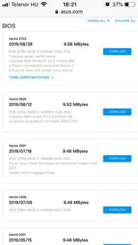

Aha én azt augusztus 12-én kaptam, amit te július végén. Érdekes, hogy az ABB nekem már kint van, neked meg még nincs. De biztos kijön akkor hamarosan neked is. Vagyis reméljük.
jokeph
SECTORnooB #6066 üzenetére
Nálam F41 (1.0.0.3. AB) és F42a-val (1.0.0.3. ABB) problémás volt, beállt 4250-4275 magasságába, de ez hagyján, jobban zavart, hogy nem volt meg az alvó mód a WIN-ben, és a CPU C-STATE-k sem működtek...
F40-re visszaflashalve a BCKUP_BIOS-t, ezek a gondok megszüntek.

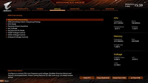

Sztem pont ezaz, nem a manual részen kéne játszanod. A tweakerben is tudsz frekit és vcore-t. Próbál meg sztem ott.(#6029) ScomComputer
Vcore részen ott, nyomj egy entert, mit lehet ott állítani? -

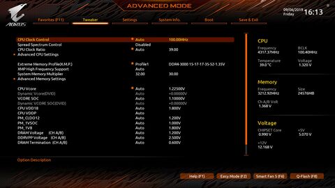

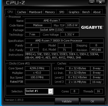

fudi2002
ScomComputer #6024 üzenetére
C&Q be van lőve? pstate2 pl

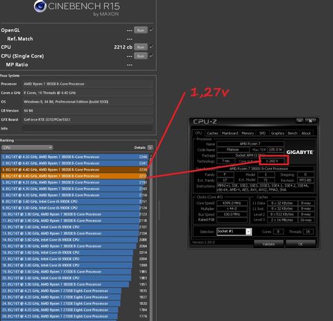

Mutati egy képet, ahol a vcore-t állítod, nincs olyan hogy offset,auto,amd overclocking,override (nyilván nem ezekkel a megfogalmazásokkal) -
fudi2002
ScomComputer #6021 üzenetére
Cpuz mit ír?
(megjegyzem amit ő ír igencsak valós, mert nyugiban soha nem látott 35fokra lemegy idle) -
ScomComputer
fudi2002 #6020 üzenetére

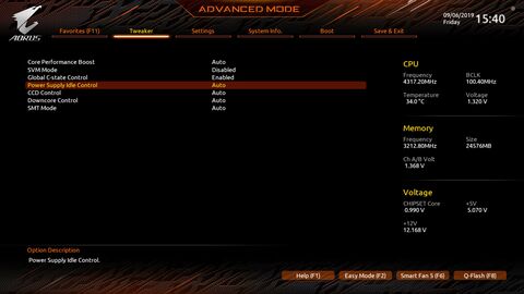

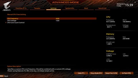

Köszi gen ezt a tanácsot kaptam anno,de nálam nem megy valamiért(gigabyte x570 pro lap),vagy csak nem mutatja az aida és hw info sem úgy ahogy írtad...akkor minden auto-n legyen az un. OC tweakerben, csak az Amd overclocking-ban állítsam be amit kell a többi ott is auton maradjon..
fudi2002
ScomComputer #6017 üzenetére
Nekem msi-n van olyan, hogy vcore -> Amd overclocking->1,3v kézzel belőhető.
Aztán Global states bekapcs és coolandquiet state 0-2 (attól függően milyen agresszíven rántsa vissza)
Utóbbinál azt vettem észre, hogy ha auto minden, akkor state0 jobb, mert ott a frekit nem veszi vissza hirtelen, játékoknál igy tartja szépen. State 2-nél játék alatt is berántotta 4ghz alá is így beesett az fps. Viszont allcorenál ahol fix a freki, ott a feszt kapja vissza. Én nem vettem észre ott hátrányát a 2-esnek, hirtelen veszi el, persze ez okozhat(na) instabilítást.
Jah mégvmi, cpu-zt nézz a fesz ügyében, hwinfo szerint nem veszi vissza, master szerint sem, cpuz pedig gyöngyörűen mutatja hogy vissza 0,7v körülre. -
