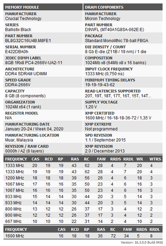

Ott van, hogy a típus BL2K8G32C16U4B
A dobozon is pontosan ugyanez van. Erre a csomagolásban a ramok típusa BL8G32C16U4B.
A Taiphoon burner szerint is:A legjobb az egészben, hogy erre azt írja az AIDA, hogy nincs benne hőszenzor... Mi a tök van

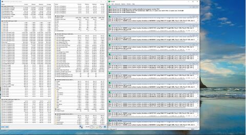

jah, a tegnap hajnali rambuzeralas eredmenye :
hetvegen fellovom 26k fole
( meg csak 1.5V a dram
