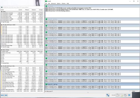

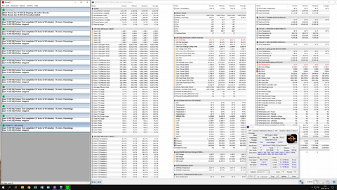

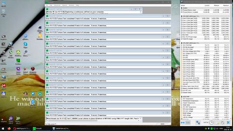

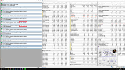

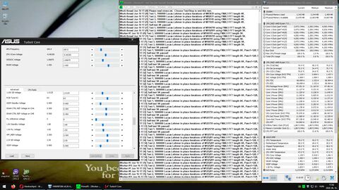

Ha már mindenki Prime95-zik (Small FFTs):
Na nálam a 3600X-nek, a lelki határ 1.3V-al 4.1 GHz körül van a vége:
Ugyebár ilyen kis "gyengéd" tesztek és benchek simán lefutnak (CBR15, CBR20, Y-Cruncher 1-6-0 ) de valóban a Prime95 ami izzaszt rendesen és megfekteti a rossz tuning beállítást simán:
Szóval:
4.1 GHz 1.3V (1.25-1.26V full loadnál) még lefut (1 órát):
4.15 GHz 1.3V (1.25-1.26V full loadnál) már 2 percnél hiba:
Egy Cruncher 1-6-0 is megy simán 3 kört ilyen beállítással gond nélkül, sokkal hűvősebben de hát ez nem jelent semmit:
Úgyhogy én amit max még el bírnék érni ha feljebb lépnék fesszel de éppen hogy tudnám hűteni, az kb 4.2 Ghz nagyon MAX... De ennek nincs értelme, maradok az XFR+PBO-nál (EDC nélkül)
Valaki szerint manapság a 3600-ok mennek 4.4-4.5 GHz-et, 1.25V-al...
Hát nem tudom, én nem nagyon láttam ilyeneket mióta jelen vagyok aktívan a topikban, meg nem is igazán hiszem el.
Persze vannak kivételek, de nem jellemző, hogy mindenki silicon lottery nyertes. -
