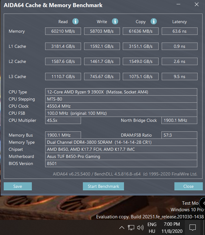

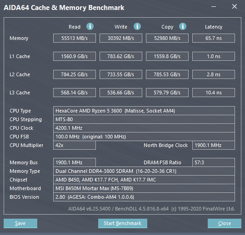

64ns alá mikor mész?

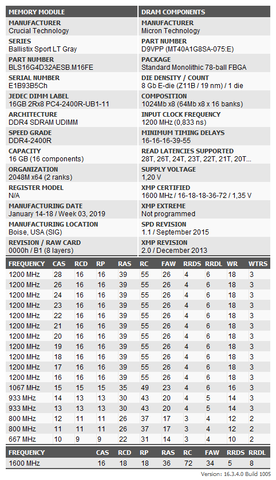

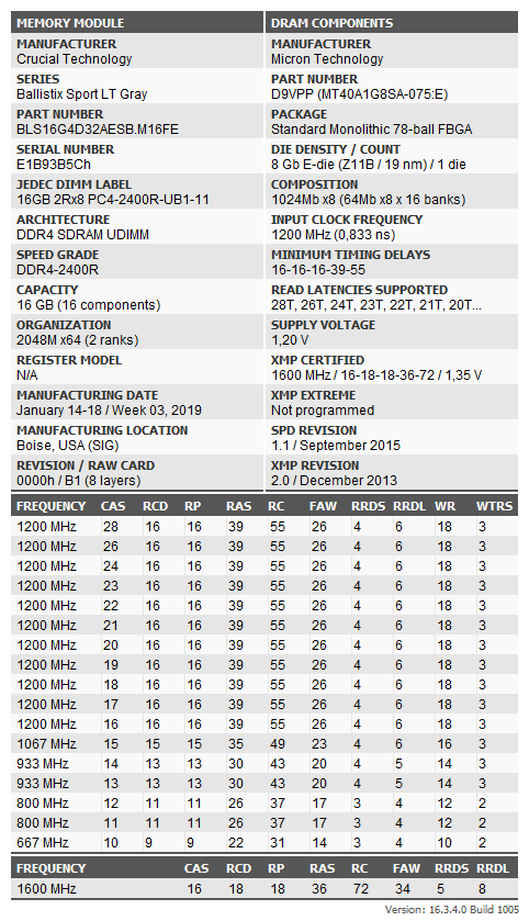

Bár ez 2x8GB SR Hynix CJR, dual rankkal tudtommal kicsit magasabb lenne a késleltetés, és az alacsony tRFC sokat segít.

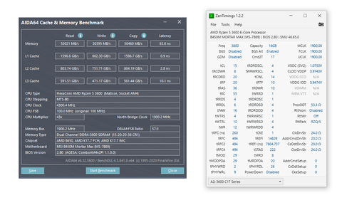

Ez volt az abszolút maximum, amit ki tudtam hozni a kitből, TM5 le is futott, viszont Horizon 4 alatt kékhalálozott... 1,45V, lehet, hogy már túlmelegedett játék alatt, sajnos nincs hőszenzor a RAM-ban, szóval ezt csak úgy tudnám tesztelni, ha TM5 közben terhelném a GPU-t is.
N_A_S

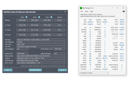

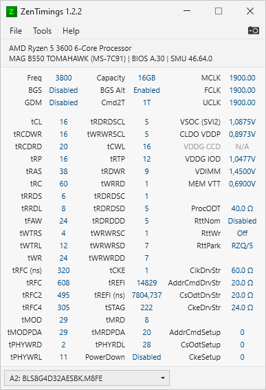

Azt hittem a 3 tRFC-nek szinkronban kell lennie, de ezekszerint nem. Azért a tied az komolyabb, bár én már ezeknek is örülök :) 45ért sztem jó vétel volt. 16GB égisz meg 20ért ment el családon belűl, egy másik 16os kit mellé, a 4 modul így már ott is DR-ként fog üzemelni.
Gondolom a tied az nem Sport LT
SOC-nak a feszes időzítések miatt adsz ennyit?
SZERK:
VDDG-t is érdemes emelni? -

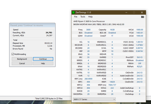

A time spy ennyit hozott, nem tudom, hogy mennyire jó eredmény, nem nagyon foglalkoztam ilyen tesztetekkel eddig.
Dragon3000
Először a feszültséget egészen felvittem 1,35V-ig és minden limitet kitoltam biosban, mert először csak rosszabb eredményeket kaptam
Biost is frissítettem közben, de kb nem változtatott semmit, az experience játékon belüli réteget kikapcsoltam, így felment a pontszám 10205-ig, gondolom kellene egy windows újra telepítés is, mert lusta voltam gép cserekor. Na meg tervben volt a nagyobb ssd, ami jövő héten jön meg, akkor úgyis újratelepítem a windows-t is, hátha ez is gond neki.
