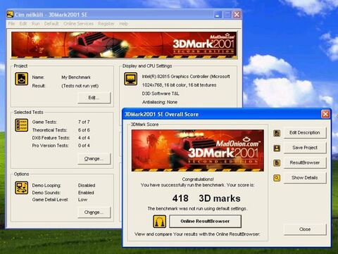

A korábban emlegetett IBM NetVista, ahol van AGP az alaplapon de nincs mögötte nyílás a házonMég mondja valaki hogy nem jók az intel vga-k
Ahhoz képest hogy mennyit produkáltak az integrált Prosavage csodák, 2,8-as 478-as procival, DDR-rel, ez egy 800-as cerka és SD mellett hibátlan.
Pláne a GPU-Z szerinti 0 mb rammal
Ott mondjuk a PCI meg a DDR se stimmel. -
