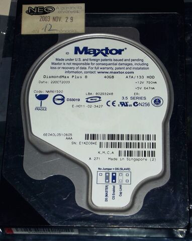

Olyasmi, engedélyezi vagy elutasítja a DMA- t, fordítóba tettem mert az Angolom szegényes. Még Win3.11 megy rá, ahhoz sem kell DMA.
unclefucka #67196 üzenetére
Asszem nem javítgatom, ha ebben a gépben műkszik, jó lesz hozzá. Az elérési ideje miatt gyorsabb mint egy korhű.
Bile Demon #67195 üzenetére
Grat ! Azt nem tutam mi a pin neve, de valamit a DMA- val kapcsolatban tippeltem én is, hogy ahhoz lehet köze. Bár akkor az újabb lap is fel kéne hogy ismerje, csak lassabban menne, bár nemtom lehet hülyeséget mondok.
A SpeedSys szöveges logot is készít, abból másoltam ki :ATA/ATAPI Device Information
IDE0ÄÂÄMasterÄ<ATA-7>Ä Maxtor 6E040L0
ł Cylinders: 4998, Heads: 255, Sectors: 63 (38.29 GB)
ł Serial Number : E1KD084E
ł Firmware Revision : NAR61590
ł Maximum Transfer Mode : PIO 4, DMA 2, UDMA 6 (ATA-133)
ł Selected DMA Transfer Mode : DMA 2
ł Cache Buffer Size : 2048 KBAzt írja hogy az aktuális mód DMA2

DarthSun #67194 üzenetére
Ez csak teória:
A 21-es láb a kódex szerint DMA Request. A régi csatin keresztül, illetve a régi IDE-vezérlővel lehet, hogy nem használja, nem használhatja azokat a memória regisztereket, amit "normál esetben" igényelne, de nem tud hozzáférni. Mindenesetre nem egy földelést ellátó láb törött le, hanem egy fontosabb és ez okozza a hibát. Ez viszont -viszonylag- könnyen orvosolható némi forrasztási-készséggel.
Én szerettem a vékony Maxtor-okat, ha rendesen voltak hűtve, akkor nem mentek tönkre, mert hát melegedni azt nagyon tudtak. -
Úgy néz ki hogy nem mindíg a probléma van előtérben, van amikor gördülékeny a retrozás, sőt szerencsés. Vinyókeresés
- az első 20- as Quantum kattog, halott
- a második régóta van a nem működők között, Maxtor DiamondMax Plus8, a klasszikus laposMaxtor, a 40GB- os verzióMégegy esélyt adtam neki, holott tudom hogy hardveresen gondja van, és bakker elindult, működik
, miért gondoltam hogy úgysem indul ?, keresd a hibát :
P-III, P4, Barton, meg még talán Phenom-II gépben is detektáltam, fel sem ismerték, bezzeg a VLB IO azonnal detektálta
. Aki látja a hibát, mi a tippje, mi miatt működik a régebbi csatolóval ?, tippek nálam is vannak, csak kiváncsi vagyok a véleményekre.
Ráadásul ez 7200rpm, folyadékcsapágyas már, megy mint atom. Miután beindult, az eljárás a szokásos volt : Maxtor diskmanager, 4x2GB partíció majd format FAT16- ra. Asszem 8GB bőven elegendő egy 486- ba. Aztán DOS+pár prg telepítése, de kell még sokminden rá, lesz vele meló. Most egyelőre egy SpeedSys teszt. Látszik hogy a program szerint az ODP DX4 majdnem eléri az AMD5x86- ot, ígéretes ez a lap. A vinyó eredménye meg felettébb érdekes, a LinearRead alig látszik alul, 2.57MB/s- nál falat húz az IO, a LinearVerify meg fent az egekben 57MB/s- al
