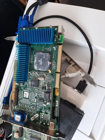

Izopropil alkohol (jó etilalkohol is, ha nincs más, akár egy nem pancsolt erős szeszes ital is, ha nincs otthon izopropil alkohol), lehetőleg valami töményebb. Ha hőkupakos proci, akkor aceton. De először alkoholban áztasd, mármint ne a komplett procit, hanem alkoholban nedvesített ruhával vagy porlasztóval vigyél fel egy csomó alkoholt a felületre, olyan vastagon, hogy szinte álljon rajta pocsolyaként, és hagyd rajta. Túl sokat azért ne várj vele, mert elpárolog az alkohol elég gyorsan. Csak hagyni kell behatni, felpuhítani, aztán azonnal el kell kezdeni ronggyal, kendővel, vagy valami strapabíróbb papírtörlővel. Lehet ciklikusan ismételgetni kell a műveletet, többször elárasztás, majd törölgetés-pucolgatás, mire lejön.
Néha WD-40 is le tud vinni ragasztót. De az aceton biztosan leviszi, azzal csak annyira kell vigyázni, hogy az a felületbe is belemarhat, nem csak a ragasztóba. Így azt én utolsó lehetőségként hagynám, ha már semmi más nem segít.
A neten láttam olyat, aki nedves szódabikarbónál vagy nagy finomságú vízpapírral súrolta le, bár ezek megint roncsolják a felületet is kvázi.

Ja, a hajszárító működik. Egyik YouTube-videón azt a trükköt is mutatták, hogy hajszárító helyett járatni kell pár percig bekapcsolva a hardvert, hogy felmelegedjen, majd utána azonnal áramtalanítani mindent, kiszerelni, és utána levenni az odaragadt bordát, míg kellően meleg, és alatta a paszta lágy állapotban van. Ha lehűl, akkor megint beköthet cement keménységűre a paszta.
Ha más nem segít, akkor alkohollal és fogselyemmel is neki lehet esni. Esetleg ha a proci hőkupakos, akkor acetonnal is neki lehet menni, de az már elég brutális, roncsolhatja a felületet.

Van egy Geforce 256 ASUS v6600 vga-m, amin nem gyári borda van utólag ragasztva.
Most szereztem egy hűtést rá, amire átcserélném.
Szerintetek hogyan próbálkozzak levenni a ragasztott passzív bordát? -

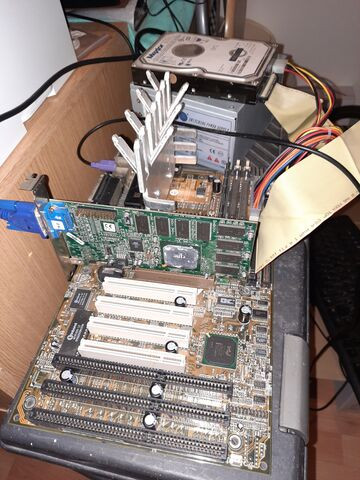

Elkezdtem a Win95 DOS-a alá a PCI hangkártya projectet a DX4-100-as FuSie-ben, vagyis hogy melyikkel mennek leginkább a játékok. Valamint az univbe-vel ki tudtam próbálni dos alatt is a PCPbench-ben a ram bővítést, ott is frankó.
ALS4000:
Wolf3D teljesen tuti
Doom: elvileg van Sound FX de csak zene szól
Duke3D: a 16 bites DMA-ra panaszkodik, a driver leírása szerint csak 8 bites van...
Bónusz: Win95 felteszi a drivert, eszközkezelőben ott van szépen, de nincs audio eszköz a multimedia alatt, nem is szól semmiPCI128: ha installálom, kiakad a gép mindenre, már a driver által betett smartdrv-re is, ha azt kiveszem, akkor az nc-re fagy, ha azt nem indítom, akkor a Wolf3d-re fagy...
Van még a CMI8738, de eddig nem túl pozitív a dolog

Aprón szoktak lenni sünik, szerintem azzal meg kétoldalu ragasztós hővezetővel megoldhatüó gond nélkül. De Ali-n is láttam már ilyen hosszú bordát kb 2 dollárért.
