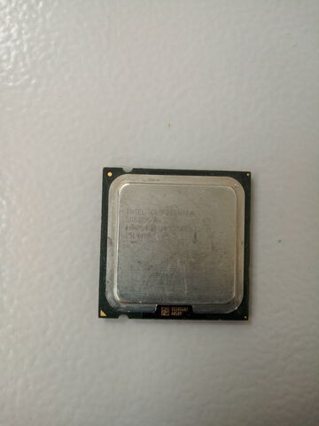

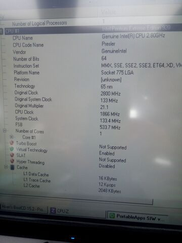

Egy nemlétező netbrust proci került hozzám. Egyenlőre csak hirens bootcd mini xp-jével nézem meg mi is ez.
Spec száma QGSZ HH80555KE0724M (utóbbi szám szerint Xeon 5043 de ez 775-ös gyárilag és nem QGSH speces)
Szóval volt régen hogy Intel kiad 533 fsb-vel rendelkező Pentium D 9xx szériát de nem lett belőle semmi. Viszont valami hasonlót ezek szerint sikerült összehozniuk, annyi hogy ez nem sima 9xx széria hanem két magos HT-s 2x2mb L2-es.

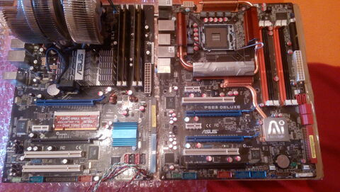

P35 lapban nem működött (bootloop), így egy tartalék G41-esbe raktam bele amivel elindul de folyamatosan sípol a VRM meg kattog a speaker. Gyári rezes intel hűtőlvel throtlingol 105 fokon folyamatosan szólval nem nyektetem sokat mert ez kinyírja saját magát és a lapot is.
21-es szorzója van, a lapban 14-re vettem vissza.
Kell alá egy rendes netbrustos lap. -

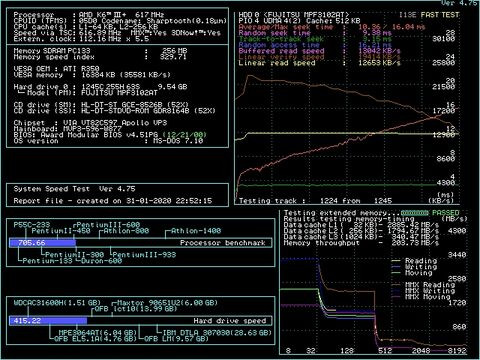

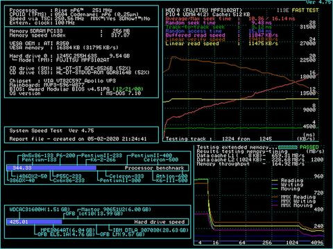

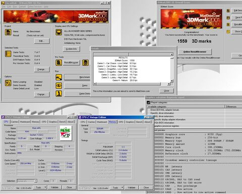

Végigmértem a RiseMP6 PR366- ot.
Táblázat frissítve.DOS alatt a SpeedSys is ismeri
A proci frekije elég jól ki van hegyezve gyárilag. Mérsékelt tuningra rápróbálok azért legtöbbször, 280MHz- et próbáltam, de 2.9V- on is Windows védelmi hiba, 3.2V- ra meg nem emelek. Ez a proci ennyit tud.

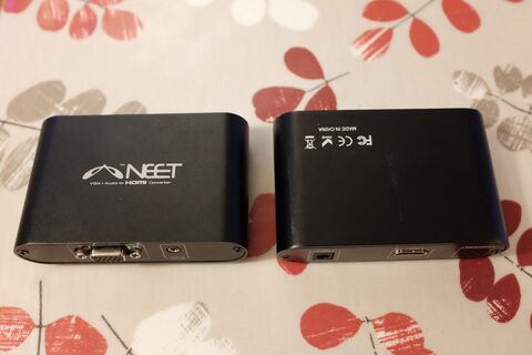

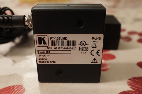

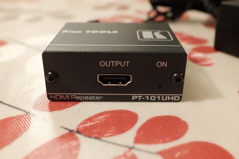

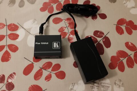

Van két VGA + audio to HDMI konverterem. Sajna nem tudtam őket kipróbálni megfelelő cucc hiányában. Az egyikhez jár adapter a másikhot nincs adapter, szóval megfelelő áramellátót kell hozzá varázsolni.Illetve van két HDMI jelerősítőm ha valakit érdekel.
Van még egy USB-s floppy olvasóm is ha valakinek lenne rá ingere. Sony a gyártó.

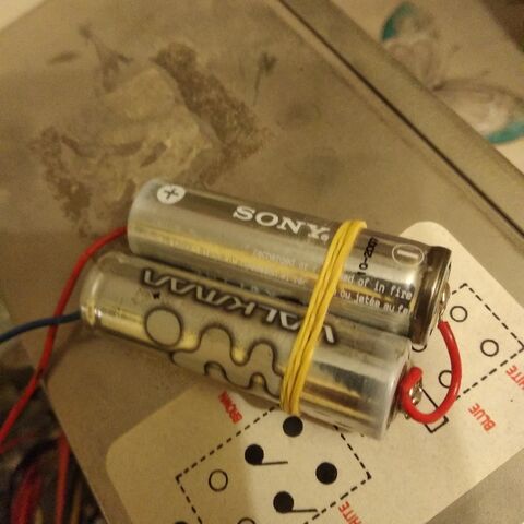

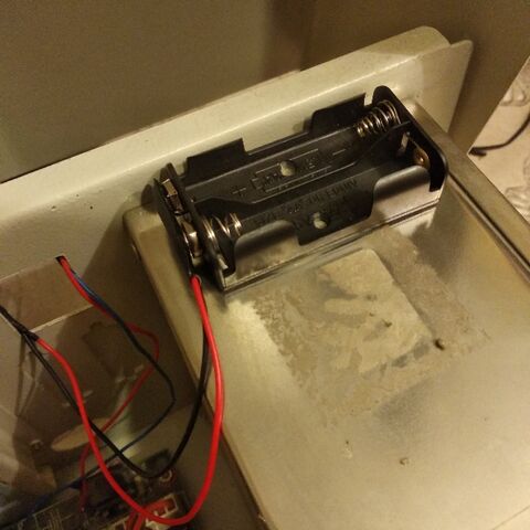

Hétvégén kicsit berheltem a DX2-66-ot. Kibontottam az "akkupakkot".
Na ilyen elemet se láttam mostanában.
Közben megnéztem jobban az Adlib valamit..A Tristan flipperben Adlibot választva szépen szól. Szóval akkor csak Adlib (vagy klón), de akkor mért hasalnak el olyan játékok, mint a Pinball Dreams??
A kártya túlfelén találtam vmi támpontot:
Utána forrasztottam az elem helyére normális AA elemtartót.
Ráragasztottam Pálmatexel a tápra, pont elfér a tető alatt.
Következőhöz tudni kell, hogy párom "fostalicskának" hívja az összes régi gépem, szerinte sosincs itthon egy jó gép..
Szóval mikor a forrasztásra a zsugorcsövet öngyújtóval melengettem, megszólal:
-Csak felgyújtod végre egyenként? -

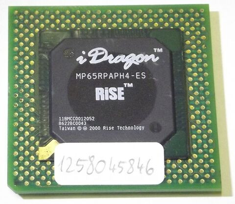

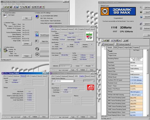

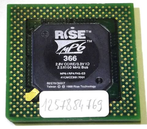

+All : jön a következő versenyző, Engineering Sample, ritka példány :

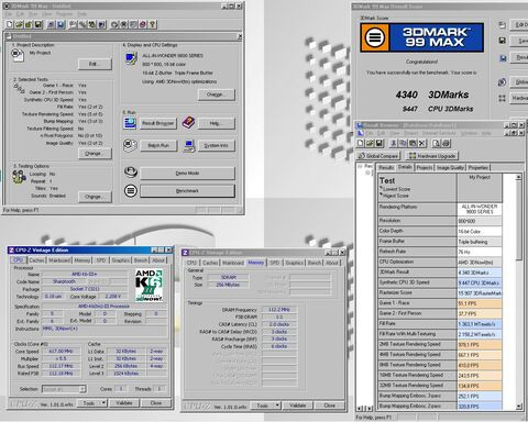

Rise MP6 PR366, @2.5x100MHz a def órajele. Betettem a G2- be, szépen indult, POST kiírás : Rise Family 366.
Szokás szerint 3DM99- el ellenőriztem először. Csodás az ikon jelzése a Vintage CPUz- ben, szépen ismeri az is. Király darab, bár nem gyors proci, 2x8KB 2 utas L1 cache. Rövid gyártási ciklus, versenyképtelen cég (saját bevallása szerint is). Ezt a 2.8V- os példányt ráadásul sehol nem találtam a neten, rendkívül értékes lehet.
Végigmérem ezt a példányt mindegyik választott teszttel, aztán jönnek a következők. Mivel kiemeltem a Pentiumos fiókot, előkészítettem őket, be is spoilerezem.

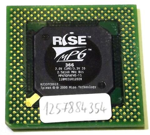

Ennek a procinak a 2V- os változata, már .18 mikronnal, szintén ES, ez már fent van a cpuworld- on.

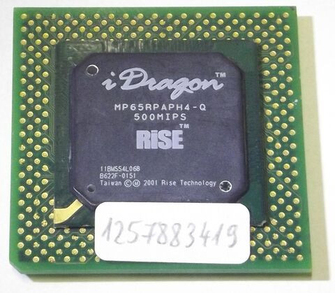

Aztán a két Dragon, szintén Rise és szintén mindegyik ES (már egy vagyon, 1 helyen találtam csak utalást rájuk a neten) , APH4 és APH4-Q :

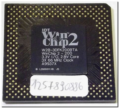

Majd levezetésképp egy WinChip2- őt tesztelgetek :
Ennyi lesz kezdésnek a belendüléshez, aztán még jön sok-sok S7-SS7 proci, remélem nem futok ki az 1 éves elkészülési tervből

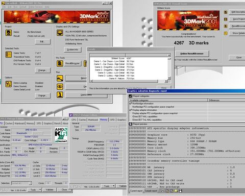

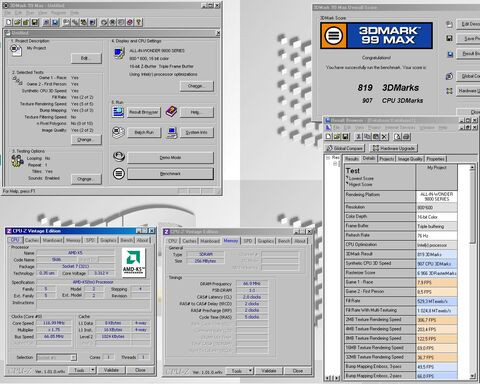

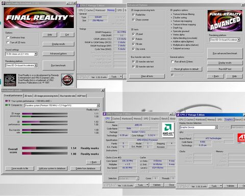

Lemértem a K5- öt 100MHz- en is. Táblázat frissítve. Két kisebb anomália van, de a többi eredmény arányos az órajellel.
Valamint ez a proci inkább már a FinalReality teszt világába tartozik, tehát versenyen kívül :
Így a 9800- al a Baseline system fölé hozza, mivel abban Virge van, valójában a P150 lenyomja jócskán, kiderül majd mennyivel.

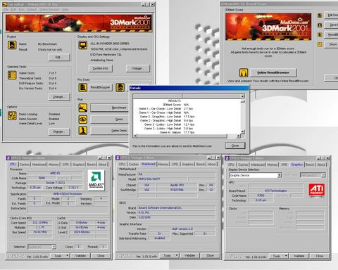

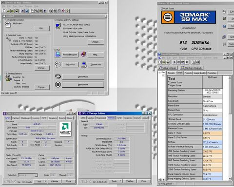

Végigmértem a K5- öt 131MHz- en,[link]- en frissítve az eredmények(bedobom majd minden proci után, ne kelljen keresgetni). A 133MHz- hez vajon 3x66- ot kell beállítani ? A def 117, 2.5x66 beállítással megy, 2.5x75 pedig a 131- et adja. A 2x66 pedig 100MHz, így a PR100/133 procicsere nélkül tesztelhető elvileg.
Úgy néz ki szépen skálázódnak majd a procik, persze kis különbségekkel.A K5- ön mint említettem fut a 2001, csak a Car-high detail- ra nem ad pontot :
Emiatt a nem MMX- es procikhoz, a táblázatba bevezettem a 3DM2001-Dragothic-Low detail és a 3DM2001-Nature eredmények rögzítését, tehát a két legmagasabb pontot adó tesztet. Úgy tippelem skálázódik majd ez is.
Mérek még 100MHz- en, aztán valami egzotikus procit választok.

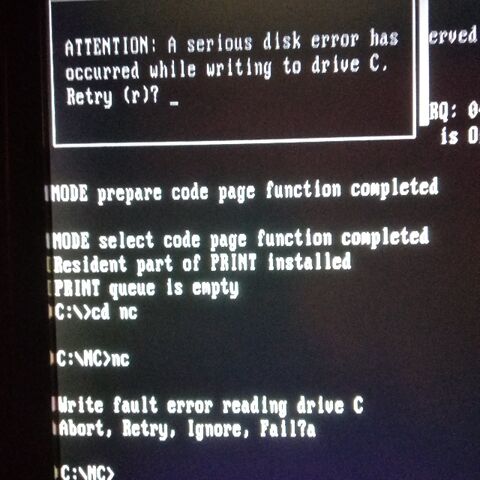

A korszak szépségei... 486DX2, 1Gb SCSI HDD. Egyik napról a másikra, Win95 boot helyett "Nincs operációs rendszer a gépen".
Boot floppyról, vinyó tartalma látszik, másik vinyó + cd lehúz semmi, fdisk /mbr semmi, sys c: semmi. Annyi változott, hogy most már angolul írja ki ugyanezt.Majd ha lesz hozzá kedvem folytatom.

Dübörög tovább a projekt.
Belőttem az SS7- et egy józan értékre, majd futtattam teszteket, melyeket referenciának veszek (Radeon @398/351, CPU @617)
ÖsszVissz ezeket választottam :
3DMark99
3DMark2001
Shiny
3DBench2
Landmark2 CPU/FPU/video
Doom1.9s
GLQuake1 StartTimerefresh
NPRQuake1 StartTimerefresh
GLQuake1 640x480 TimedemoDemo3
NPRQuake1 640x480 TimedemoDemo3
Quake2 800x600 OGL StartTimerefresh
Quake2 800x600 OGL Map.demo1.dm2Nyitottam egy táblázatot az egésznek.
Majd procicsere. Kíváncsi lettem a low értékekre. A K5- öt választottam. K5PR166, már ritka darab, bár nem menőzhetek nagyon vele, mert jelezték hogy többeknek is van itt a topikban. Mindegy, azért király egy példány, de azonnal szembesültem avval hogy a G2- őn nem lehet beállítani 3.5V-ot
, szerencsére megy 3.3V- on, legalábbis ez a példány.
3DM99- el kezdtem :Majd futtattam a többi tesztet is, a linkelt táblázatban láthatók az eredmények. A 2001 is lefutott, de az MMX hiányára hivatkozva nem adott pontot.
Érdekesség hogy ez a K5 alulfeszelve is viszi a tuningot, megy 131MHz- en (a def : 117 MHz), melyen egy 3DM99- et toltam :
Innen folytatom a többi teszttel.

arn: az lehet, hogy azért mókázik a rendszer, mert az alaplapi elem (drótra mókolt elempár, (akku?) szigszalagozva, de még nem jutottam oda, hogy kibontsam) már gatya, és sokadik indulásra már helyére kerülnek a dolgok?
Mert volt olyan is, hogy mikor leszámolta a ramot, akkor sem volt minden karakter a helyén...
Sőt, most belegondolva ezt kéne sűrgősen orvosolni, utána kérdezni, ha továbbra is előjön a dolog.. -

És ebből a hibaképőernyőből hogy lehet kilépéni, mert eddig csak az újraindítás segített...
chkdsk a vinyót hibátlannak mutatja, akkor talán kábel..
A másik talány, hogy 8db SIMM ram van a gébpen, de startnál 7808-at számol le...Feltettem egy csomó adlibes játékot, de nem muzsikál...
, és nem mindegyiknél van config.exe vagy setup.exe ilyenkor mit lehetne tenni?
Ami pedig végképp bosszant, hogy a Lotus ultimate elindul, de maga a játék menüje miért nem jön be? Megy a zene (végre), lemegy az intro, és ennyi. Semmire nem reagál ..
Próbáltam DOSon, win98-on. -
