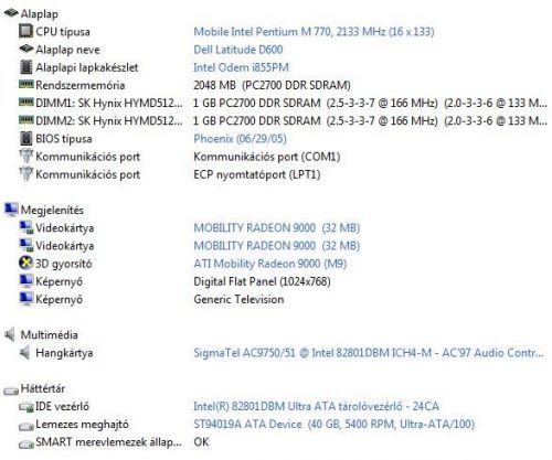

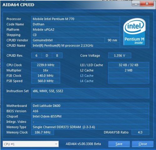

T41 a toppon projekt státuszjelentés.
Az IBM T41 masinából sajnos nem lett semmi, USB-k döglöttek illetve ramaty állapotban van. Így a vetélytársát Dell D600-ast csináltam meg űber verzióra.
A konfig:
D600 amit ingyen kaptam mert kidobták, hagyományos kijelzővel nem a nagyobbik felbontásúval, még nem raktam rá de van belőle (1440x1050-est)
2x1Gb Hynix ddr1 333-as ram - hagytam CAS 2-3-3-6 és DDR355 ként működik (4000Ft)
Pentium M 770 - Bios update után ment benne de csak 1.6-on viszont kis trükkel megy a gyári órajelén is. (1700Ft)
SSD a CD meghajtó helyére lesz ATA-SATA átalakítóval. (3eFt a Sata bay + 6-7eFt Samsung 32gb msata), jelenleg a gyári 40-essel megy ami nem annyira szörnyen lassúIntel 855 chipset kicsit érdekes, ugyanis támogatja az 533-as FSB-t viszont ezt valamiért a gyártók nem engedték. Maga az órajelgenerátor is fel van készítve erre, sőt a PCI és AGP osztók is benne vannak. (PLL 54 és 55-ös lábakat összekötve 133-lesz az órajel) Egyedül a ram az amit nem lehet visszaosztani így a 266-os osztóval 355-ön megy, de mivel én eleve 333-as modulokat használok ezért totál mindegy, azok amúgy is mennek akár 400-on. Időzítést lefaragtam CAS2-re, jól jön az extra sávszél. SETFSB is megy, próbaképpen 560-as FSB-vel mert e felett a ramoknak van bajuk, lehet visszaveszem CAS 2.5-re és akkor mehet DDR400, 2.4Ghz 600FSB-vel ha a PCI cuccok is bírják. Proci elvileg tud annyit, vmodot nem szeretnék mert D600 hűtése kevés rá arra lenne jó a T41 hűtése ami messze jobb.

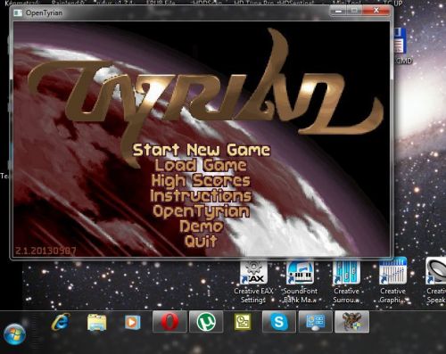

Minecraftot alacsony graffal fix 60FPS-el viszi, maxon 30-40. (csak optifine-al, OpenGL 1.3-al) A 9000-es ati nem annyira gyenge mint hittem (korábban valaki 7000-es driverrel használta és azt hittem az van benne), driverből egy része 6.1-es XP-s catalyst, ráhekkelve a 10.2 vistás opengl részeket. Alapból az XP-sel nincs opengl gyorsítás. Sima Win7 32bit, bár jó lenne a Win8-is rá ha megoldom a videókaridrivert. Youtube 360p is tükör folyamatos, bár azt a proci csinálja izomból ami azért van neki rendesen korához képest. Atit még nem húztam meg, nem akarom bántani szegényt...egyenlőre.

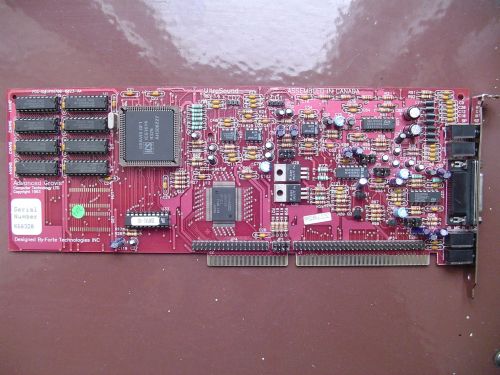

Adott egy gravis ultrasound classic. Tolok egy képet mert szép
A benne lévő 8 db memória összesen 6 különböző IC-ből állt
, aminek meg is lett a kártékony hatása. Volt benne mindenféle gyártó 70-80-100 ns-os ramja. Hiába látta a dosos progija, hogy megvan az 1 Mb, mindenféle nem odavaló zörej jelent meg a zenékben.
Elő egy régi realtek VGA-val és kapott 8 db goldstar ramot, 4-4 db 70-80 ns -os felállásban. Zörejek elmúltak.Jelenleg a doom2 pont így szól. : [link]
Ahogy herélem ki a ramokat belőle 1Mb-512K-256K... nyilván egyre gyatrábban zajong.
Hangzásban ilyen sok lenne a különbség egy gravis max javára? Mondjuk speciel egyik sem tetszik, de mégis... [link]
