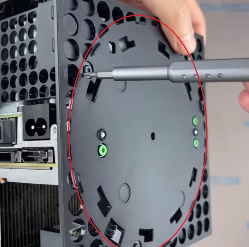

Úgy néz ki hivatalos formában itthon egy darabig nem lesz kapható Series X.
A hazai forgalmazás hiányában a következő módon lehet a hivatalos MS store külföldi oldaláról konzolt rendelni:Ha nem megy, akkor próbáld ki ezt:

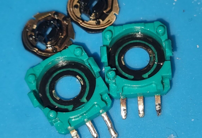

Wow, most ennek a "piros belülnek" utánanéztem és nem a piros hanem a szöveg a lényeg. Elő is kaptam az összes hall effectes analogomat és itt az összes: [kép] .
A legjobboldali különálló az első pár amit rendeltem (párja egy kontrollerbe van amit a cikkbe írtam)
Piros alapon fekete betűkkel olvasható L-8J a narancssárga oldalán és R-8J a fekte oldalán.
Ezt kellett kalibrálni beszerelés után, viszont amit linkeltél ott egy srác leírja a revíziókat. Fehér alapú a V1, feltételezem ami nekem van a V2 a *-8J jelölésű és ami nekem van a linkelt képemen a maradék bal oldali 4-et már később vettem és mindegyikre ez van írva:
narancssárga oldalon L-8L, a fekete oldalon R-8K [kép] ami a srác írása alapján a V3 a legfrissebb, nincs késleltetés és apróbb rezgés se. Na ezekből tettem oriic kontrollerére és egyiket se kellett kalibrálni.

"Amit még nem látok át, hogy hogyan a legegyszerűbb jól bekalibrálni."
Leírtam azt is hogyan kell a narancssárgát, a kék pedig a videó vége felé van, hogy hogyan kell."Más téma. Hűtés, elhelyezés. Ez a megoldás gondolom csak nekem új
végülis több levegőt engedne át, nem?"
Talp alatt nincsenek lyukak, csak a rögzítőnek a helyek, kb 3%-kal enged be több levegőt így tehát kb felesleges leszedni.
"...mi igaz abból, hogy az analóg potméterek ugyanazok nagyjából minden joypadban, fizikailag és értékre is? Azaz egy ps2 joy analógjában is ugyanezek a kis potitömbök vannak, maximum a színe más."
Ezek a verziók vannak:
-PS1, PS2, Xbox 360 és VALAMENNYI PS3 kontrollerekbe ugyanaz az analog van.-Bizonyos PS3 kontrollerek 4 pinesek így abba teljesen más van (asszem az nehezen beszerezhető)
-Xbox One és Series kontrollerekben azonos.
-PS4 és PS5-nél már érdekesebb mert mindent is olvastam. Detto ugyanaz a méret mint az Xbox One és Series de a pinout különbözik, mint ha jól tudom a PS4 és PS5 se kompatibilis egymással a pinout miatt, de ebbe nem vagyok biztos mert vegyes az infó neten.
Szín más márka/verzió is lehet. Pl. Xbox 360-ba kapható szürke potis és zöld potis alps is, de láttam sárgát is és feketeét is amikről nem tudok milyenek.

Úgy látom, hogy a kékre nehezebb most rákeresni, jóval komplikáltabb, és nem ócsó. Lehet elég lenne nekem a narancs is, ha Oriic-nak is jó. Úgyse vagyok e-sportoló.
Amit még nem látok át, hogy hogyan a legegyszerűbb jól bekalibrálni.Más téma. Hűtés, elhelyezés. Ez a megoldás gondolom csak nekem új
Joypad szerelőket kérdeznék még arról, mi igaz abból, hogy az analóg potméterek ugyanazok nagyjából minden joypadban, fizikailag és értékre is? Azaz egy ps2 joy analógjában is ugyanezek a kis potitömbök vannak, maximum a színe más. (Ez egy félinfo egy ismerős szerelőtől).
Az MS egyébként hogyan kezeli az analóg kar meghibásodást? Javítanak, vagy új terméket adnak helyette? A sony esetén bevizsgálást követően egyből adták az újat anno.

A kéket még sajnos nem próbáltam de a lényegi különbség az utólagos kalibrációs lehetőség a kéknél összeszerelt állapotban és a jó "circularity". Nézd meg a végén a videót.
Plusz a kéknél lehet probléma a bal analognál mert bezavar a bal ravasz mágnese és elég komplikált a beforrasztás.

Ha jól emlékszem nekem is a narancssárga lett berakva. Amúgy pont mákom is volt, mert írta Guitar14 hogy ami nekem jött cucc az már kalibrálva/beállítva érkezett, így nem is volt sok meló vele

Végülus melyik típus vált ben nektek konkrétan? Oriic-ot is kérdezem.
Egy régebbi fekete series x joyom jobb oldala vacakol.
FPS-ezek vele többnyire, de csak keveset, amatőr módon.Amúgy én is ezt a kopást tippeltem, hiszen a legtöbbet ott mocorog középen a "gomba".
Amúgy múltkor kaptam olyan tippet is, hogy nem kopik, csak elöregszik benne a zsírzás, és szigetel.....

Én építettem már be magamnak és oriic-nak is hall szenzoros analogot.
Itt írtam róluk ha kíváncsi vagy és beépítenél magadnak (de akár én is segíthetek): Logout blogomFentebb Moby írta GEIL-nek, hogy nem a durva használattól mennek tönkre az új kontrollerek és ebben igaza van, szinte mindig a nullánál "középhelyzetbe" kopik ki a poti és azért mert nagyon rossz minőségben gyártják már, PS2, Xbox 360 kontrollerekből is szedtem már le optit és nincsenek úgy elnyúzva mint egy pár éves One/Series kontroller, képpel is bizonyítom, egy általam nem rég javított kontrollerekből kijött potikkal:
Jobb oldali egy használt One S kontrollerből van a bal pedig egy megkímélt pár éves Series kontrollerből, mindkettőnek a nullánál teljesen szétkopott a potija (belső fekete kis kör jobb és bal oldala) Ilyenkor kezd el driftelni. Tehát már az apróbb mozdulatok is kikészítik idővel, nagyon vékony/kevésbé ellenálló az anyag ott már mint egy régebbi 10+ éves kontrolleren.

Olvastam arról, hogy HALL elemes blokkokat, analóg bázist is lehet cseredarabként venni a kontrollerekbe. Azt is hallottam, kicsivel más a karakterisztika, de ugye az meg "örökélet".
Talán kalibrálni kell, tologatni benne egy mágnest.
Próbálta itt már esetleg közületek bárki?Illetve a Gamesir kontrollerről tudom, hogy olyan elvű. Kérdés, mennyire "másabb", jól használható?

Csakhogy a drift szinte soha nem a poti szélein jelentkezik, nem ott kopik ki, hanem a nullapont közelében. Értem, hogy mindenki tele van elméletekkel, hogy mitől van ennyi szar kontroller, de a helyzet az, hogy azért van ennyi szar, mert ezek az ALPS potik egyre silányabbak. Illetve xboxonál a belül leeső párna hátramaradó ragacsa miatt betapadó ravaszok okoznak még problémát, ami meg konstrukciós hiba.

Hall szenzorra, amikor a legutolsó legalja kínai eszközökben is előfordul már évek óta, akkor azért nem egy nagy probléma lenne. Persze itt generációk forognak, ha valami kijön ott az alapot nem sűrűn fogják megváltoztatni közben, de eléggé határon van szerintem már az ideje.
