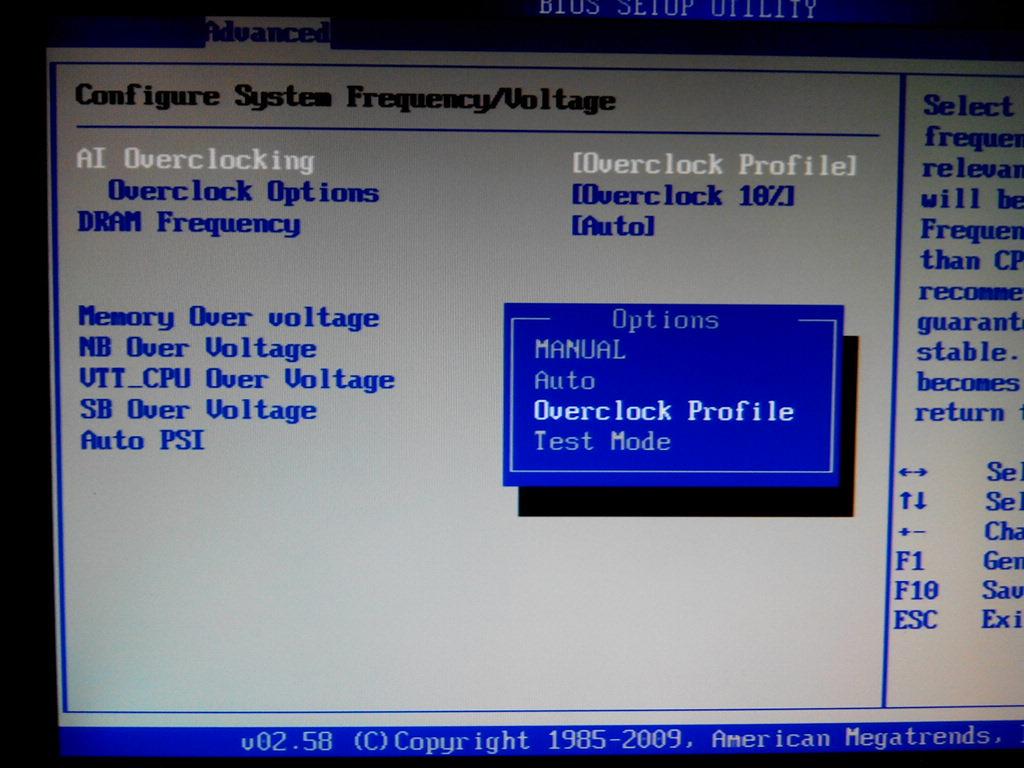

A test, manual mód mi(ke)t enged állítani (2. kép)? -

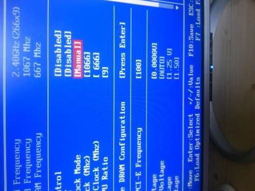

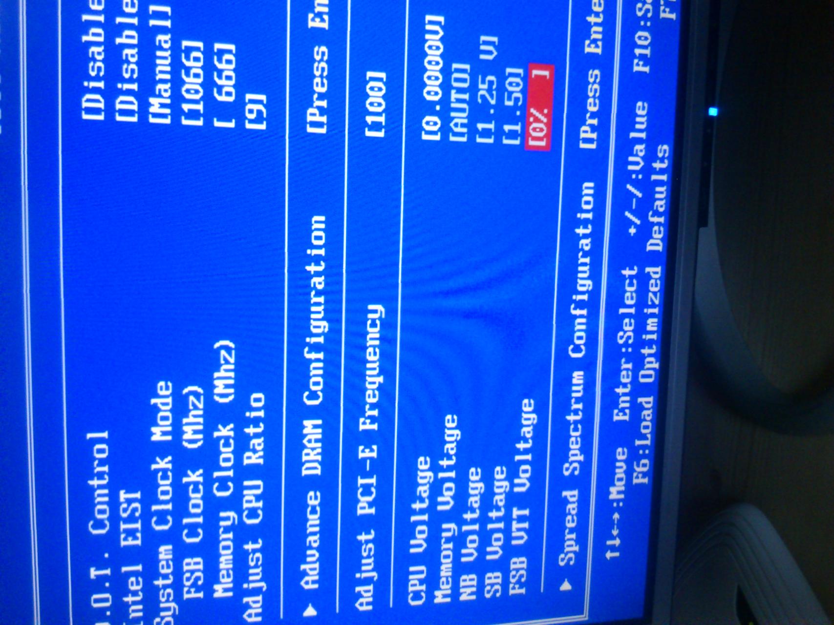

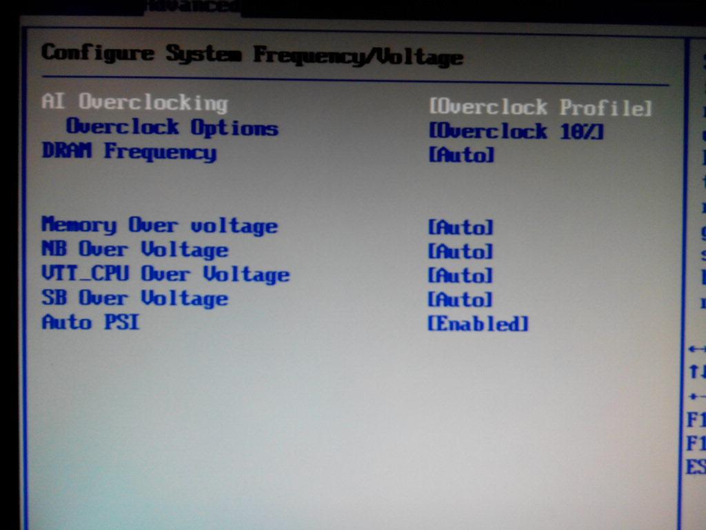

na akkor, a fontosabbaknak ítélt dolgokról csináltam képet, gondolom az usb beállítások vagy a ide kábelre csatlakozott vinyo és dvd íro nem érdekel titeket
http://kepfeltoltes.hu/140404/IMG_20140404_173206_www.kepfeltoltes.hu_.jpg
http://kepfeltoltes.hu/140404/IMG_20140404_173222_www.kepfeltoltes.hu_.jpg
http://kepfeltoltes.hu/140404/IMG_20140404_173236_www.kepfeltoltes.hu_.jpg
http://kepfeltoltes.hu/140404/IMG_20140404_173250_www.kepfeltoltes.hu_.jpg
http://kepfeltoltes.hu/140404/IMG_20140404_173259_www.kepfeltoltes.hu_.jpg
http://kepfeltoltes.hu/140404/IMG_20140404_173314_www.kepfeltoltes.hu_.jpg
http://kepfeltoltes.hu/140404/IMG_20140404_173322_www.kepfeltoltes.hu_.jpg
http://kepfeltoltes.hu/140404/IMG_20140404_173331_www.kepfeltoltes.hu_.jpg
http://kepfeltoltes.hu/140404/IMG_20140404_173341_www.kepfeltoltes.hu_.jpg
http://kepfeltoltes.hu/140404/IMG_20140404_173348_www.kepfeltoltes.hu_.jpg
http://kepfeltoltes.hu/140404/IMG_20140404_173400_www.kepfeltoltes.hu_.jpgremélem elég információt tudtam nyújtani

Köszönöm, kicsit jobban körülnéztem és meg lett a manuális fsb állítás is.
Próbáltam 400x8-ban és 5 perc után kék halálozott.
Most a szorzó Auto-n van, valamint az fsb állítás Overclock 10% és mellette minden feszültség auto-n. Így 2.66GHz helyett 2.93GHz az órajel.
Melyik értéket mire próbáljam, illetve hogyan állítsam be a rendszert?
Szeretném azért ha 3- 3.2 GHz-en stabilan működne. -

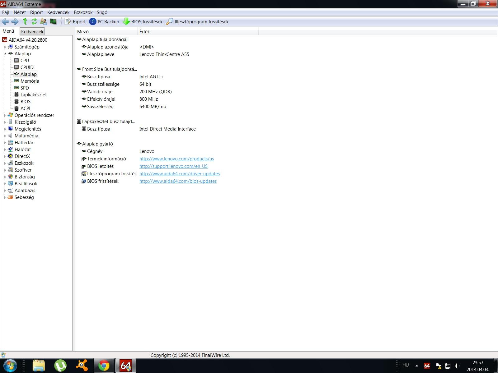

Hali mindenki.
Nem találtam rá megfelelő topicot és nem találtam az új topic létrehozása gombot szóval ide hányom a "hülyeségem".
Eddig a problémámmal sok forumot megjártam (inkább népszerűt mint sem hozzáértőt) de ideje az okosokhoz fordulnom (remélem itt lesznek).

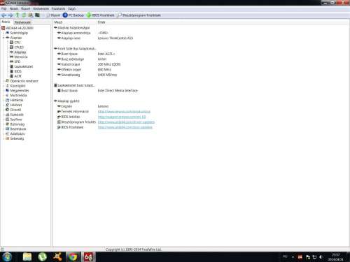

Aida64-ből kép:
http://kepfeltoltes.hu/140329/pc_www.kepfeltoltes.hu_.jpg
Úgy hallottam ez a fajta proci nagyon boost baráti, szóval bírja a terhelést (hallottam pletykákat 3ghz-ről bár azt hülyeségnek tartom, megelégednék 2,2-2,4 el is. ) Hogyan mivel tudnék némi pluszt kicsikarni a kicsikéből? (milyen értékekkel futna jobban a proci etc, hűtés táp bírná)
A másik hogy 2x2 giga ram van benne de kb 700 mb hiányzik, nem számolja/használja (vagy használja csak nem tudom mire) hova lett az, hogy tudom vissza szerezni? melyik sárkányt kell levernem érte?
Remélem tudtok segíteni, a kérésem hogy ha valaki van oly szives és segít akkor azt "tutorial for noob" verzióba tegye
A nagyonhoz képest én nagyon alaphangon értek hozzá (anno 2004 körül csináltam utoljára ilyet még 1 magos amd procival 1.4-ről 2,2-re de az más környezet volt)poszt2:
A táp matricájáról nem bírtam leolvasni mekkora, nincs ráírva (valami lite on márka van csak meg pár kínai betű). A processzor hűtésért nem aggódom, frissen pasztázva és az előző proci hűtő lett rárakva (előző gép nyikhaj) (egy e6170 es volt asszem). az meg (elméletben) bírja

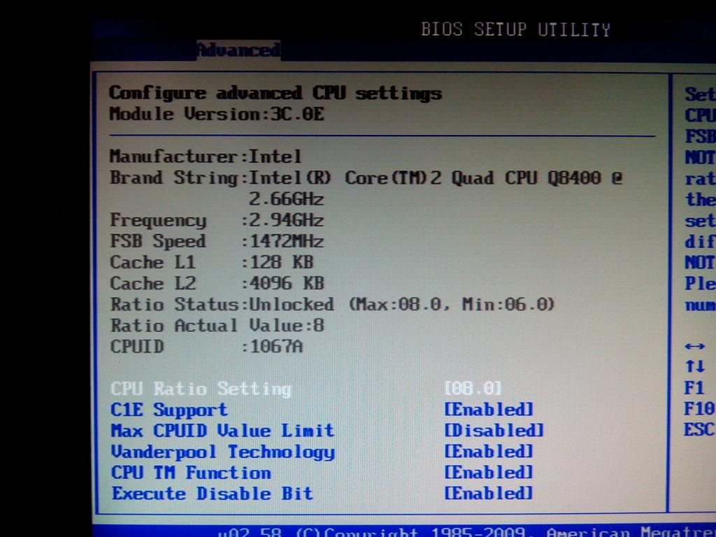

Segítséget szeretnék kérni.
Van egy Q8400 cpu-m, Asus P5KPL-AM-EPU lappal.
Szerettem volna húzni a BIOS-ban, de látszólag csak egy állítási lehetőség van, a szorzó, de ezt is csak 6 és 8 közötti értékig ajánlja fel.
Ezt a leírást írja kia szorzó állító felületen:
Sets the ratio between CPU core Clock and the FSB Frequency.
Note. If an invalid ratio is set in CMOS then actual and setpoint values may differ.Alaplapon csinálnom kell valamit hogy szorzózár mentes legyen, vagy le van tiltva valahol valami, esetleg ennyi lehetőséget kínál az alaplapom?
Előre is köszönöm!

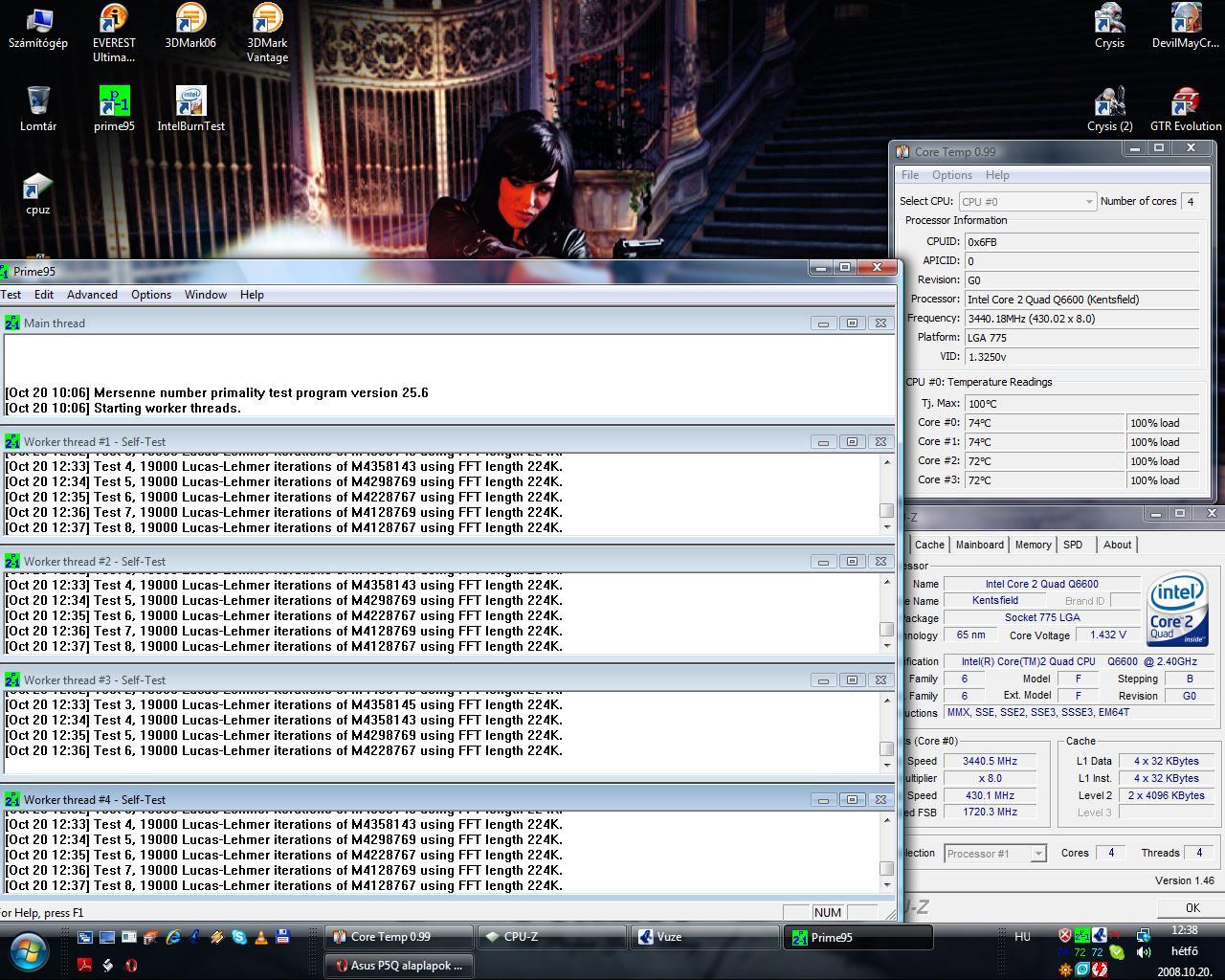

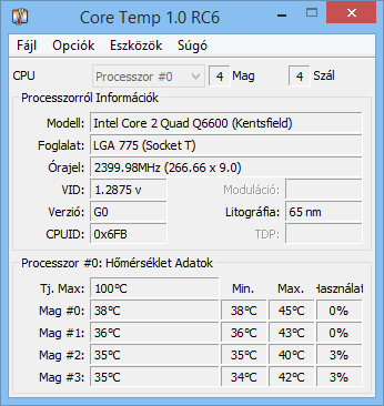

Szia az hogy alapon 40 fok az még nem jelenti azt , hogy nem lessz gond. A q6600-ok elég melegedős , és fesz igényes procik.
Namost stabilitást tesztelj :Intel burn, linx, vagy prime-al.
A tuning meg aból álna , hogy megemeled az fsb-t a ramot meg visszaosztod, hogy nem menjen jobban mint a gyári érék.
Az legtöbb álítható feszt , tedd normálra, vagy állísd be kézzel a gyári értéket, és akkor kezdheted a tuningot.
Esetleg leírhatod , hogy mi van a lapod biosába vagy csinálhatsz képeket akkor kicsit részletesebben megpróbálom elmondani mit merre állíts.
Cpu vcore max 1.5v mehet neki. de ez a maximum ne ennyi vel kezdj.
Elősször azt is tedd normálra , vagy ha raksz be egy core tempes képet megmondom mennyi a vid. -

Üdv! adott egy q6600-as proci 2.4ghzen alapon járatva , szeretném 3ghz-re húzni stabilan, Tudnátok nekem segíteni?Az alaplapom nem egy tuning:msi p6n sli platinum :proci alapon olyan 40fok körül-alatt van szóval a hűtéssel nem lesz gond, válaszotokat előre is köszönöm, írtam egy másik topicba is nem tudom hol kapok választ előbb:S
