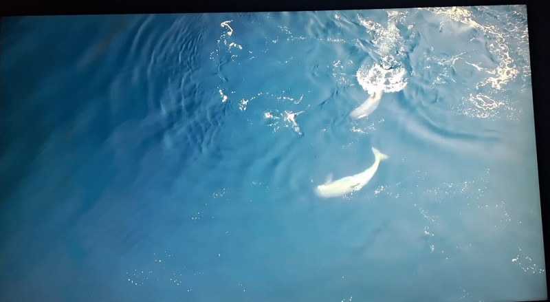

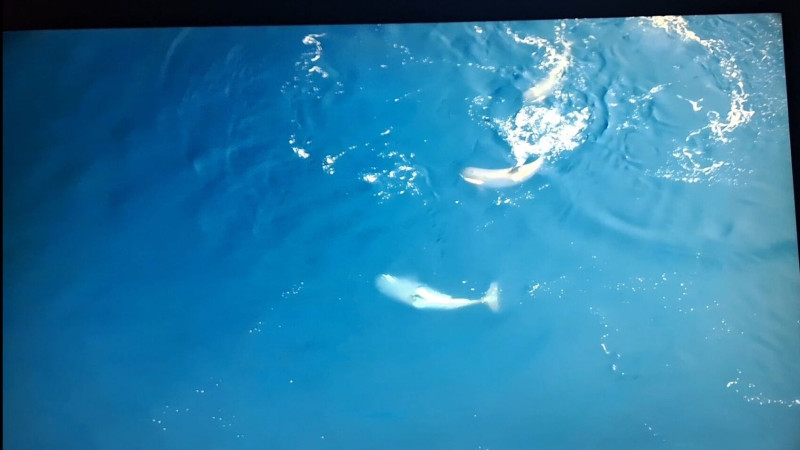

Tegnap érkezett tcl 50c805 és az alábbi jelenséget észleltem. Több tartalomnál is feltűnt, hogy néha akár egy jeleneten belül is, mintha ingadozna a kontraszt vagy nem is tudom.
Szoftverfrissítés volt.
Több képmódban is próbáltam, adaptív/intelligens funkciók ki/be kapcsolva is.
A lenti képeket a "Seven worlds one planet" első részéből készítettem. 1080p, Mozi képmód, külső meghajtóról. Néztem a pc-n is, nem a felvétel ilyen.
Mi lehet ez? Valami beállítás okozza? Hiba? Küldjem vissza?az első kép a normális és a második, élénkebb ami néha megtörténik

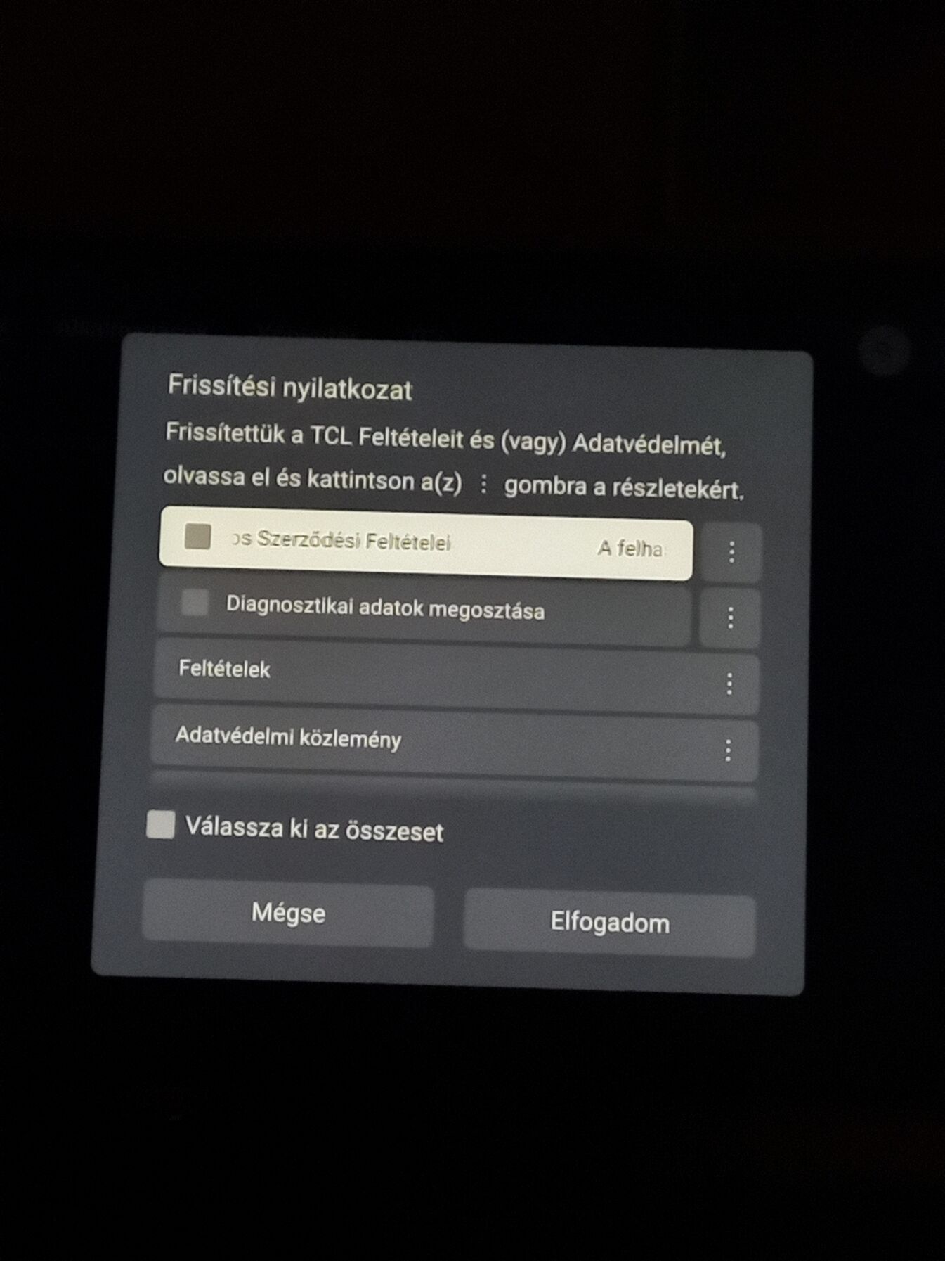

Sziasztok, C805 feldobott az imént egy olyat hogy "Frissítési nyilatkozat" ezt jóvá hagyjátok?
- felhasználói elmenyt javito program Ászf
- diagnosztikai adatok megosztása
Kép: [kép] -
