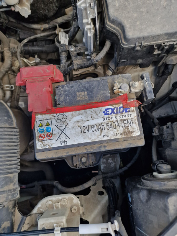

bbsofficial
burgatshow #68316 üzenetére
nem hibrid az autó. Általában városi rohangálásra van használva, nagyon rövid távokra is.
Szóval akkor mehet a a krokodil az anyákra? -
tboldi
Így van, non-hibridnél teljesen valid.

Ha hibrid, akkor a 12 voltos akksi csak a rendszer inditasahoz kell. Utana a fedelzeti elektronika meg minden a 48 voltos rendszerrol uzemel.
ncc1701
bbsofficial #68313 üzenetére
Röffentsd be, mérj feszkót. Ha jó, akkor menj, vegyél bele új akkut. A nehezen indulásnak oka van, a töltés nem lesz megoldás, mert úgyis tölt a generátor jobb esetben.
bbsofficial
Reggelente nehezen indul a Vitara, ezért rátöltenék az alis smart töltőmmel, ami tud AGM/EFB módot is. Az autó start-stopos, gyári akkuval:
Ráköthetem egyből az anyákra, vagy hova szokás (kivétel nélkül)?
Sorrendet ismerem.
