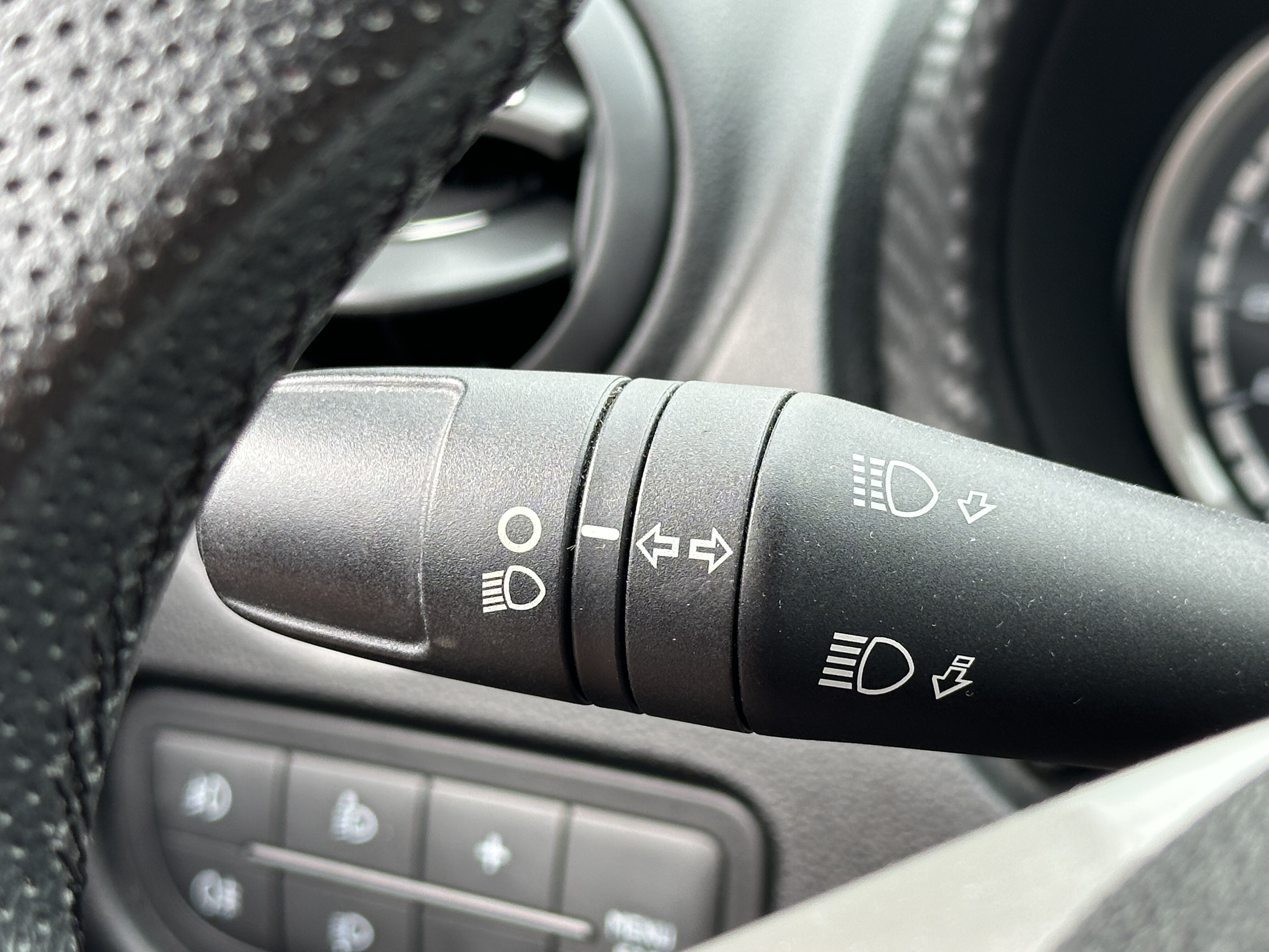

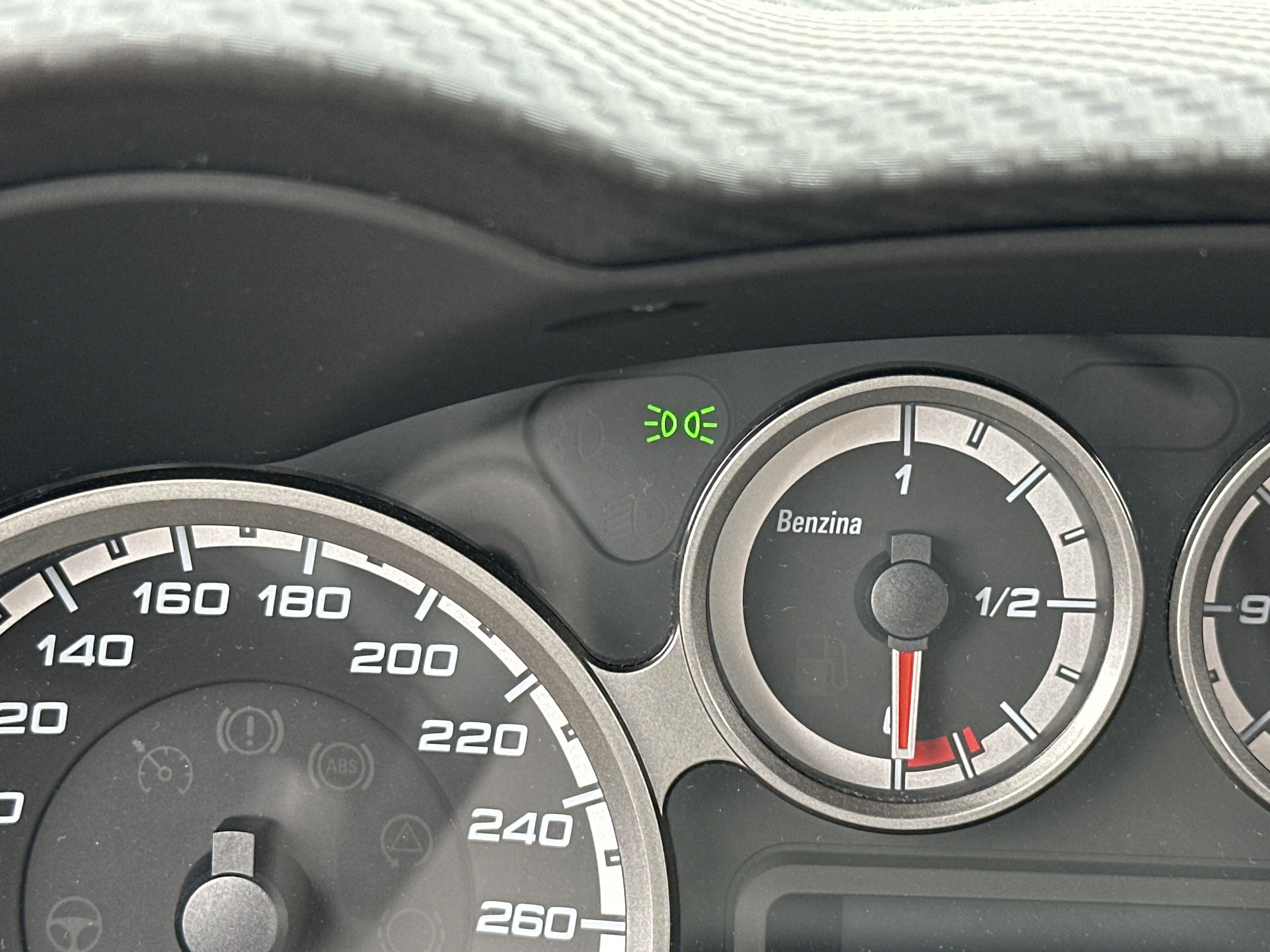

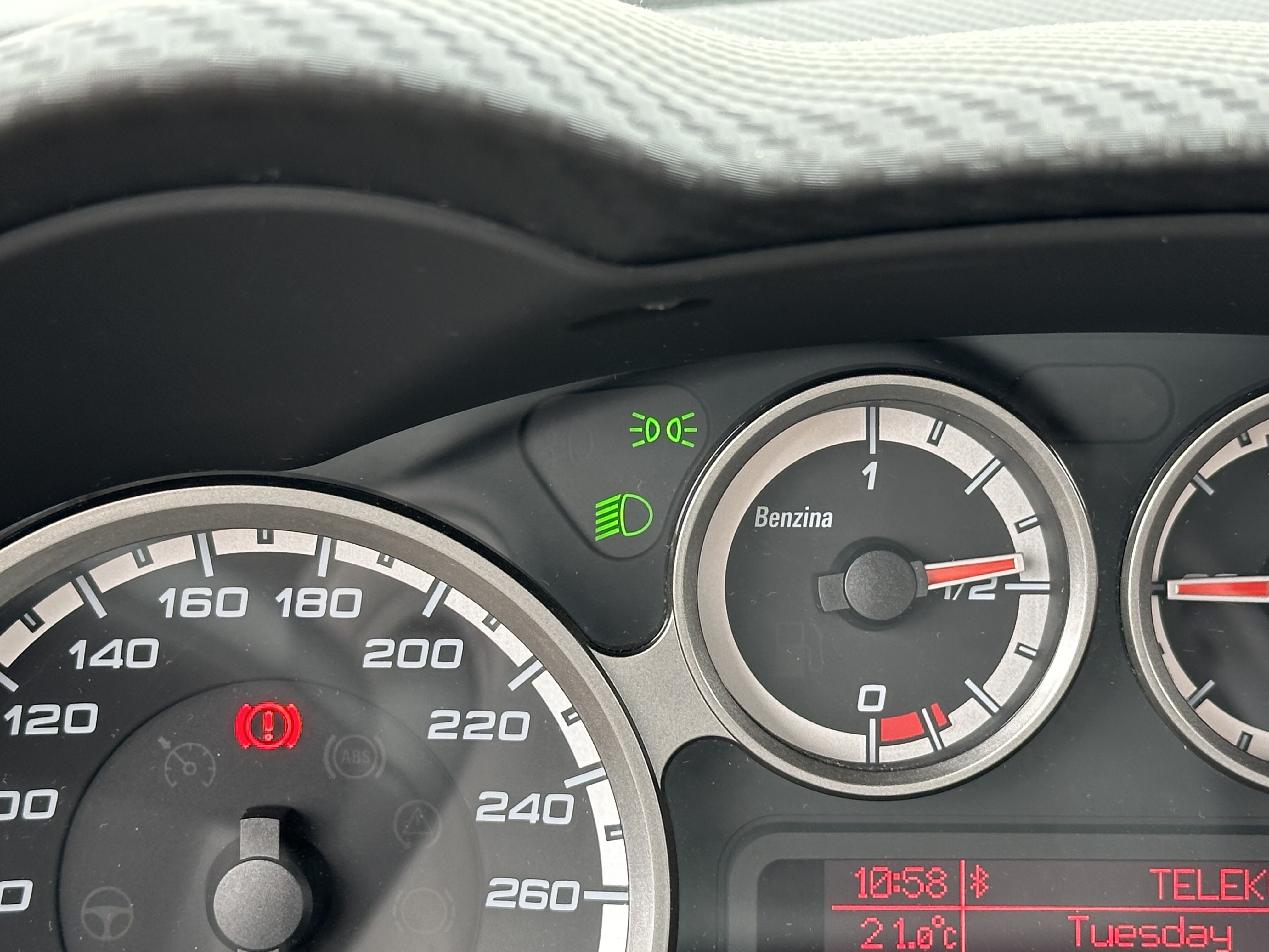

A MiTóban egy sima 21/5 W-os izzó van, kapcsolóállástól függően hol az egyik, hol a másik szál izzik.

A digólimómban meg nincs hagyományos helyzetjelző (a DRL-t veszi lejjebb), mégis van visszajelző pilácsa, meg a tompítottnak is külön, persze egyszerre világítanak, ha felkapcsolom.
Persze megvan a logikája, gyújtás nélkül úgy világít, mint a klasszikus helyzetjelző, ha azt az egy kapcsolót átkattintom, és olyankor csak így jelez vissza.

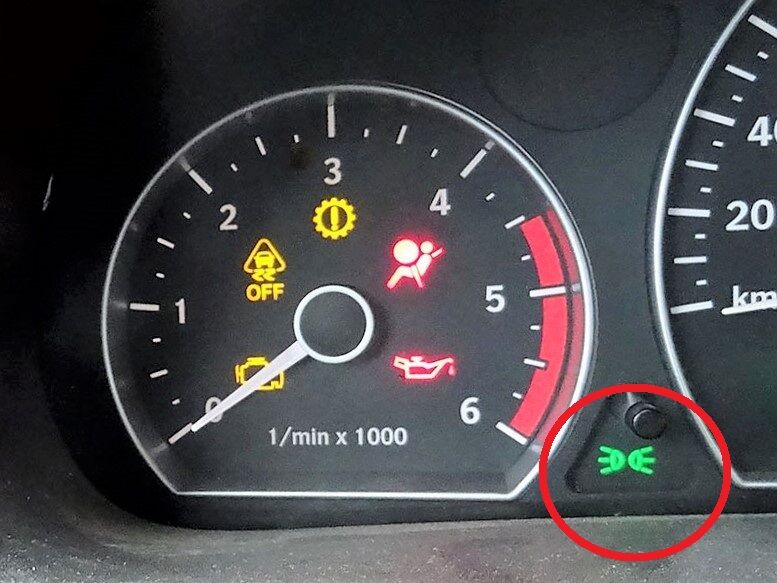

Vitarában is van, a helyzetjelző felkapcsolásakor már világít, minek nem tudom, szerintem totál felesleges...
A távolsági/országúti/reflektor az ha jól tudom HD szabvány szerint kötelező minden EU autóba. (már ha amúgy nem tűnne fel hogy nappali fényárban úszik a környék)

Ja, ebben én sem értem a logikát. Évjárattól és márkától függetlenül összevissza van a kontroll lámpa.
Swiftben és IS200-ban nem volt, Crossban van. Nissan Leafben van, Poloban nem volt, stb... Logikátlan. -

...nekem a Passat CC-ben van.

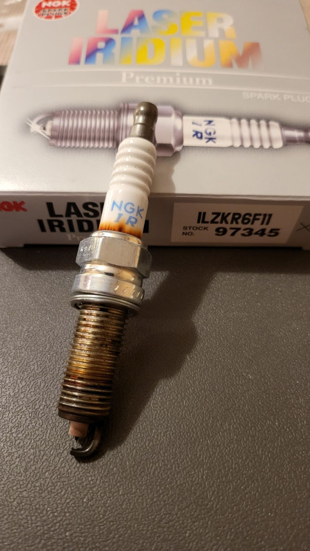

Meg úgy mindenkitöl is kérdem:
Ez eredetinek tűnhet így messziről?
[kép gyerya] -

Kaufferből vettem kb 5200ért darabját. Autodocnál volt olyan nap, hogy 40% akciót dobott a fejembe reggel akkor lett volna 4500. Azért kérdeztem, hogy milyen lehet 4ért? A sarki gépműhelyben esztergálják ezresért és az üzletvezető rátesz még 3at? Főiskolás komámnak gépműhelyük volt és egyszer betoppant egy fickó, hogy kellene gyártani bosch porlasztócsúcsokat, adott volna minden gépet ami feliratoz és csomagolja gyárira :-) nem éltek a lehetöséggel, meg utána nem is vásárolták a márkát...
Nekem van itthon tuti hamis champion gyertyám, kibontottam és nem raktam bele a jiguliba. annyira bénán nyomta a gép a márkanevet :-)
