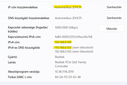

cigam
emilll
#42635
Ezért kértem a fotót. Ott nincsenek véletlen számok, és látható az is hogy fix ip/dns állításod van, vagy DHCP-n kapod.
Ha a gép DHCP-n keresztül kapja ezeket a paramétereket, akkor a router rosszul van beállítva, mert dns-nek a Pi-d IP címét kellene beállítani.
De ez nem automatizmus, vagyis amikor átírod a routered, és elmented, azután újra kell indítani a klienst, hogy új kérést intézzen a DHCP szerverhez, és ekkor frissülnek rajta azok az adatok, amit routeren beállítottál.
Pl. az alábbi példán látszik, hogy nálam a laptop DHCP-n kap címet, ...109 a címe, és a DNS hova mutat.
Nálam a Pi a 192.168.0.102 címet kapta. -

cigam
emilll
#42633
Mert akkor látni, hogy a DHCP-től milyen beállításokat kapott.
Valóban nem vagyok hálózati szakember, de sanszos, hogy náladnál mélyebb ismereteim vannak. Majd ha belinkeled hogy a belső IP-d és DNS-ed alapján hogyan fognak meghackelni, akkor folytatjuk.
Addig is itt az enyém:
cím: 192.168.0.101
netmask: 255.255.255.0
átjáró: 192.168.0.1
dns: 192.168.0.102Hátha ezek alapján meghackel valaki...
Azt, hogy a routeren mit hova írj, már egyszer megbeszéltük. És valóban rossz DNS beállítást kap, ha amit írtál valós értékek. A Windows-on nem telepítettél valami trükkös biztonsági/reklámszűrő programot?
Ha minden adatot úgy kell kikönyörgi belőled, hogyan segítsen rajtad az ember? -

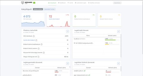

emilll
#42604
Nem akarlak összezavarni de ha nem bírsz a pihole-al próbáld ki az adguard home-ot.
Nekem jobban bejön. Telepítése -

cigam
emilll
#42600
Ne Pi-n tekerd el a DNS-t, hanem a kliens gépeken!
A port számot ne keverd ide. Egy kliens DNS beállítására kizárólag az IP cím szolgál, ahol megadod neki melyik géptől várod el, hogy névkiszolgálóként viselkedjen. Mivel a DNS szolgáltatás tisztában vele melyik portot használja (szabványban rögzített érték), felesleges megadni, nincs is rá lehetőség.
Csak nem a Pi-t használod kliensnek is (böngészésre)?
