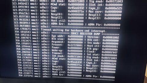

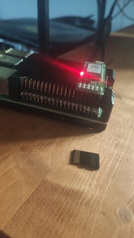

A kártya teszteken már túl vagyok. 2 kártyával próbáltam (a rajta lévő rendszerrel és egy új kártyára kiírt debian-al is), a lenti képig el se jut kártyáról. Még az elején ~6 sec körül megáll ott malmozik ~35 sec-ig, egy sor üzenet majd ~300 sec mégegy üzenet onnan semmi. Otthon lefotózom azokat is, de rákerestem már - semmi releváns.
Nem volt húzva. -
cigam
Nekem is gyanús, hogy a kártyaolvasó környékén nem bindzsiszkedtél. Talán kártya hiba is lehet. Nálam is volt olyan hogy rendben ment, de újraindítás már nem ment. Mondjuk nálam elromlott a kártya, csak olvashatóvá vált, minden írás műveletet elfogadott, de a gyakorlatban nem változott rajta egy bit sem. Esetleg futtass PC-n egy alapos írás olvasás tesztet (de elötte mentsd le a kártya tartalmát, hogy az írás teszt után visszatölthesd a tartalmát)
Nem volt húzva az órajel? -
body007
Én se gondolnám, h egy kis forrasztás tönkre tette volna.
Az az érdekes, h ment flottul rajta egy debian 11 (Home Assistant) kártyáról, most állítottam le előszőr a forrasztás miatt - rendesen paranccsal, nem kihúztam a konnektorból (pedig azokat simán túlélte, többször volt áramkimaradás). Nem nagyon értem... -

Úgynézki hazavágtam a kártyaolvasót a pi4-ben
Meg kellett emeljem a tüskesort, h elférjen a hűtéstől egy új modul ezért ráforrasztottam egy másik tüskesort. Kiméregettem semmi zárlat de nem indul kártyáról. Hameg elindítom usb-ről a fenti hibákat dobálja a háttérbe (headless rendszer szokott rajt lenni) - ez meg gondolom nem egészséges, fogja a gépet. Kérdésem az lenne, h lehetne teljesen letiltani a mmc1-et, h ne nézegesse?Itt a művészi forrasztásom

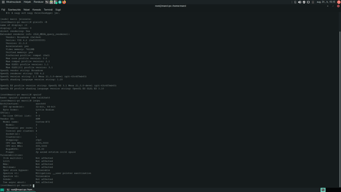

Na nem bombázom szét a topicot ezzel, a választ végülis meg kaptam, és köszi. Kodi alatt nincs gond szépen megy a film, De nagy szám lett volna ha megoldható lenne.
gondolom le terheli a gépet a hekkes cumó
Egy nvida kártyát azért ráküldenék
megnézném mit bír el.
na mindegy, marad a linux.
Mr Dini
Nekem is van egy hasonlóm, driver egyáltalán nincs armra. Lehet ehhez lesz, de kétlem, hogy gyorsabb lenne. Egy nagyon csúnya hekkel dolgozik a driver és ugyanúgy a gép számol.

Sziasztok! Egy kis érdekesség. fel tettem a manjaro arm linuxot a raspberrypimre.
A config.txt fájlt kibővítettem, így a cpu 2200mhzen pörög, a gpu 750mhzen, érezhetően jobb.
Nekem tettszik, eddig ez a legjobban működő linux rajta.
Innen letölthető a raspberry pi4 változat:
[link] -

No, össze dobtam, és felraktam a moodeaudio-t eredeti raspberry telepítővel.
update utmp about system runlevel changes
itt kifagy
dugtam neki netet, akkor meg
Login
itt fagy ki, még addig se jut mint net nélkül
ja, és a képernyő fejjel lefele van
jupii -
