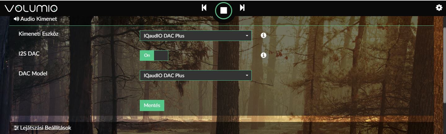

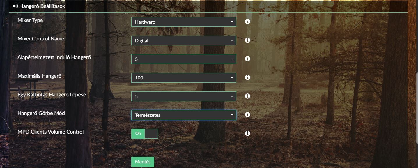

sziasztok
van egy Raspberry Pi3 B+ amin volumio rendszer fut
pár napja valamiért nem működik a hangerő szabályzó a webes felületen hiába módosítok le föl vagy némítok ugyan úgy szól
kb 1 éve csináltam meg azóta ment 0-24 be semmi gond nem volt
egyik napról a másikra történt ez
be linkelem a Dac Típusát és mellékelek egy fotót a Dac be állításokról
esetleg itt lehet a gond? de ugyan ezzel a be alítással ment mióta meg van csak volumiót frissítettemLink a DAC-ról

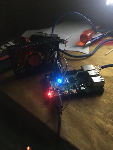

Igazából csak egy szabályozható ventillátort akartam beállítani. (x fok felett kapcsol x fok alatt meg ki) Teszteltem, hogy ad-e ki az adott PIN feszültséget, csak bénán mértem és veletlen rövidre zártam.
Persze nem tudtam, hogy ennyire vigyázni kell ezzel. -

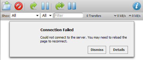

1: leszedte a vinyóra a "betöltő mappába" bemásolt torrenteket.
2: tracker-en látszik, hogy seed-ben aktív vagyok pl most is
3: kodi system logban látom, hogy elindult a deamon, de nem tudom, hogy itt lenne-e hibaüzi, vagy bármi, ha mégse menne, de irreleváns 1 és 2 miatt.
De a parancsodra amúgy ezt dobja:
"Unit transmission-daemon.service could not be found."

decemberben váltottam RPi2-n OpenElec-ről LibreElecre a frissebb Kodi miatt. A frissítés normal update volt, hogy az adataim megmaradjanak. Bár végül a Transmission-t újra kellett telepíteni, de 100%-ban sikerült a művelet, megy a HifiBerry is tökéletesen.
Viszont néhány napja történt valami: nem érem el böngészőből többé a transmissiont.
A kliens fut, ezt látom a tracker-en nél is.
Kezdetben fel sem tűnt, mert háttérmappából etettem a torrent klienst, viszont ez így nem állapot. :S
Sokat gugliztam már a témában, de nem igazán jutottam előre, azt sem tudom merre menjek tovább. (Transmission alatti beállítások sem változtam, elérhetőnek kéne lennie a 192.168.0.* tartományból, ellenőriztem.) Viszont sem böngésző, sem natív transmission androidos kliens nem látja.
Kérlek segítsetek! Köszi!

Tegnap délután eljátszottam vele, a vissza jelzés és a nyomógomb tökéletesen működik.
Viszont a ventillátor szabályozással el vagyok:-)
A venti jó magában kipróbáltam.https://howchoo.com/g/ote2mjkzzta/control-raspberry-pi-fan-temperature-python
Ahogy a leírás alapján telepíteni akartam a scriptet,
kiírta hogy nem találja a GPIO Zero-t.
Ezzel telepítettem:sudo apt install python3-gpiozero python-gpiozero
Ezután már működött a script is a ki- be- kapcsolási hőfokokat lejjebb vettem ,hogy előbb induljon de semmi.
Vagy rossz gpiozerot telepítettem?
