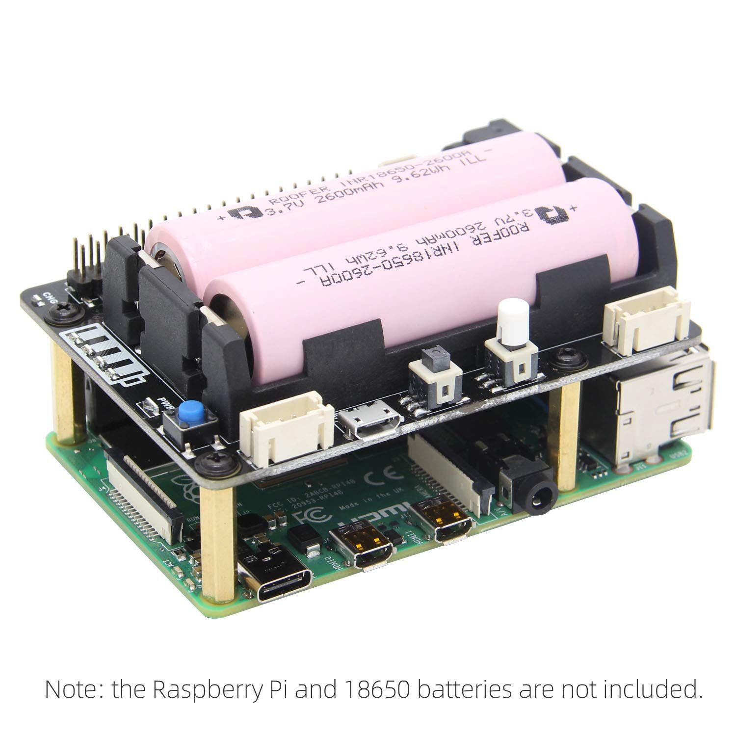

Raspberry-hez való lítium cellás UPS-sel van valakinek tapasztalata?
RPi4-hez keresek, rövid áramkimaradásokat kellene áthidalnia vihar idején. -
