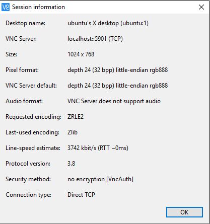

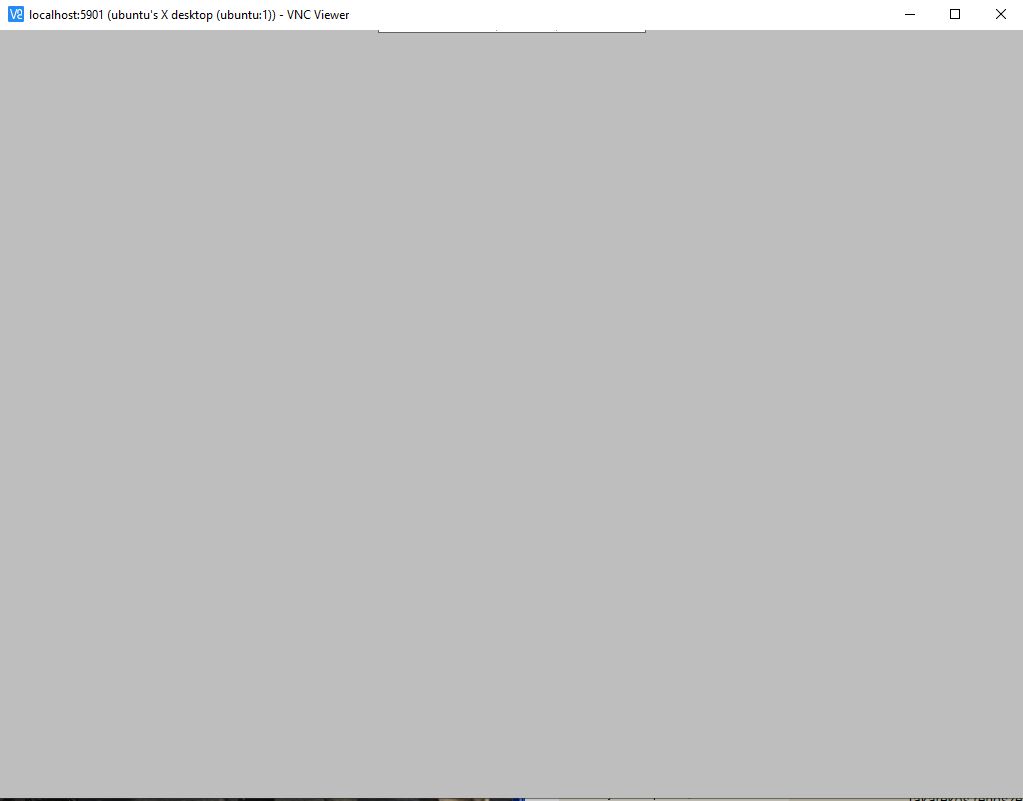

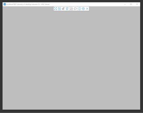

pöc-röf működik rajta a távoli hozzáférés is ?
jobb lenne egy teljesértékű ubuntu, mivel majd a későbbiekben erről kéne futni egy grafikus vezérlőrendszernek. Már korábban is voltak bajaim a raspbiannal, mert egy csomó csomag vagy nem elérhető, vagy jóval régebbi.
adok neki egy esélyt...meglátjuk
cigam
asuspc96
jó kérdés, javítottam.
[link] <-- ezzel a megoldással se megy
/.vnc/xstartup#!/bin/sh# Uncomment the following two lines for normal desktop:unset SESSION_MANAGERexec /etc/X11/xinit/xinitrcgnome-session --session=gnome-classic &[ -x /etc/vnc/xstartup ] && exec /etc/vnc/xstartup[ -r $HOME/.Xresources ] && xrdb $HOME/.Xresourcesxsetroot -solid greyvncconfig -iconic &x-terminal-emulator -geometry 80x24+10+10 -ls -title "$VNCDESKTOP Desktop" &x-window-manager & -

asuspc96
"Alapból melyik ablakkezelővel volt telepítve? "
Alapból a szerver verziót teszi rá, szóval nem volt semmi.
A GUI telepítését meg ezzel csináltam végig: [link]
És aubuntu-desktop-minimal-t választottam ki.A tartalma pedig ez:
#!/bin/shunset SESSION_MANAGERunset DBUS_SESSION_BUS_ADDRESSstartxfce4 &[ -x /etc/vnc/xstartup ] && exec /etc/vnc/xstartup[ -r $HOME/.Xresources ] && xrdb $HOME/.Xresourcesxsetroot -solid greyvncconfig -iconic &ez alapján: [link]
