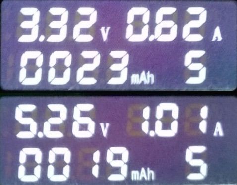

Hong Kong-i barátainknak hála ma megjött a méréshez szükséges összes cucc. Azthiszem a végeredmény önmagáért beszél:
Fent az adapterhez adott USB kábel van bedugva, alul közvetlenül az adapterbe van dugva a mérő kör.
