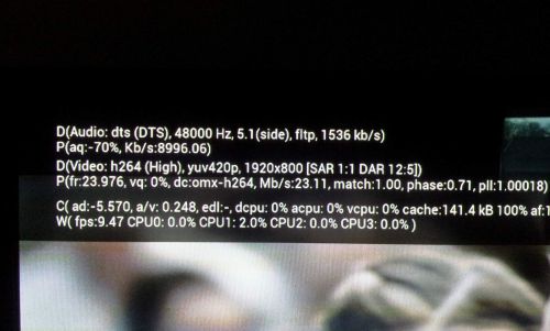

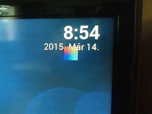

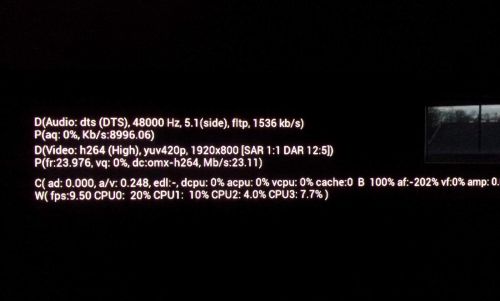

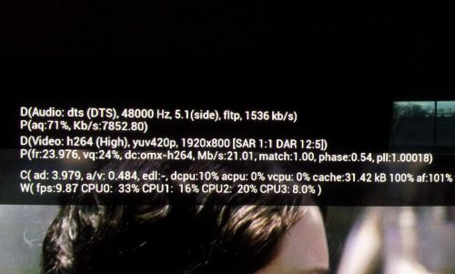

DarkByte
#11725
Koszonom a leirast!
Megcsinaltam, valoban megemelte az usb-n levo aramot, mert enelkul nem indult el a rakotott 2,5"-es vincseszter, most meg megy hibatlanul, de a wifi problema nem szunt meg, tehat nem a keves aram a hiba.
A laptopomban hibatlanul mukodik a wifi adapter, annak nincs baja.Csinaltam nehany kepet arrol amit a kodi ir ki lejatszas kozben amikor megall es lefagy.
Felulrol a masodik sorban, a zarojelben levo aq utani szazalekertek 99-et mutat film kezdeskor, majd lejatszas kozben egyszer csak elkezd csokkenni, atmegy az ertek minuszba es igy emelkedik, ilyenkor mar le van fagyva a raspberry, semmire nem reagal, majd elsotetul a kep, az ertek visszaugrik nullara, egy darabig igy marad lefagyva sotet kepernyovel, majd kb. fel-egy perc utan megjon a kep es visszaugrik a menuben abba a mappaba, ahonnan a filmet inditottam.
Az usb aramot mar megnoveltem es a video elotoltesi erteket is megemeltem a gyari 20mb-rol 150mb-ra, de egyik sem segitett.
Van valakinek valami otlete mi lehet a hiba?

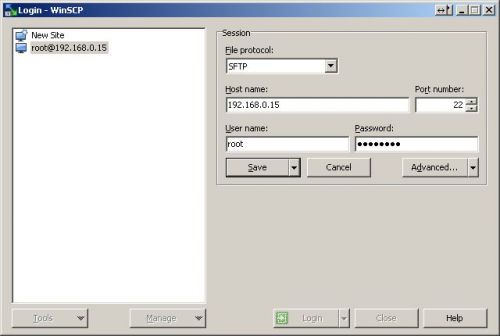

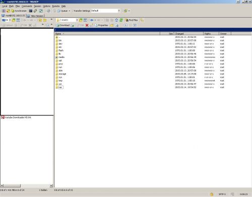

#11729
Nem. Kell hozzá laptop alapvetően de nem kell más rendszer. felteszel egy winscp-t. Beírod elérési útnak az rpi ip-jét. felhasz/pass: root/openelec.
Innentől kezdve bármit elérsz az rpin. A mountolt egységeket valamint a pi belső filerendszerét is. Ott megfogod és szépen oda húzod a tartalmakat ahova szeretnéd.
Innentől szabad a gazda.
(Valahol láttam olyan plugint, hogy ftpről is tudsz lejátszani openeleccel. Azt meg kell én is keressem mert engem nem igazán foglalkoztatott a dolog. ( Amúgy ha felteszel egy mc-t akkor azzal lehet hálózaton böngészni és ha nincs védve az ftp - értsd, belső háló és nem kér felhaszt és passt akkor el tudod érni szerintem. ))
Itt van hozzá fordított ftp cliens bár nem látom értelmét a dolognak:

bob007
Szia PHoNX,
Ez az SFTP hogy mukodik, mert en eddig csak olyan leirast talaltam, hogy az OPENelec-be lehet FTP-vel kapcsolodni, nekem viszont pont forditva kene. Mar fut az OPENelec, Xbian vagy barmilyen medialejatszo program es azon belul nyitok FTP-t a szerver fele, hogy attoltsem a tartalmat anelkul, hogy laptopot, PC-t vagy barmi mast meg kene nyitni. Erre van lehetoseg? Ha nincs akkor kell a raspbian OS hogy ezt meg tudjam oldani. (ha jol gondolom). -

SFtp, toreent, ssh mind mind elerheto openelec alatt. Nekem folyamatosan megy az openelec es fut a hatterben jelenleg 150 torrent. Kulso ftp-t is be lehet tallozni lejatszashoz szoval ez sem problema.

Jelenleg osmc-t használok, a lentebb leírt lépések egész biztos működnek osmc alatt, és nagy részük opene elec alatt is kell menjen.
1. Engedélyezed az ssh-t az openelec/osmc beállításoknál.
2. Letöltöd a Putty-t innen
(ha linuxot használsz fölösleges, alapból kezeli az ssh protokollt terminálból)3. A puttyban beírod a raspberry ip címét, connect és ott beírod a felhasználót és jelszót.
Openelec: root/openelec
OSMC: osmc/osmc(OSMC alatt nekem működik a netbios neve is ami ugyancsak osmc, nem kell ip-t írjak, linuxos terminálból pl így néz ki az ssh belépő: "ssh osmc@osmc" utána a jelszó ami ugyancsak osmc. Biztos az openelek is azonosítja magát a hálózatban valami smart linkel, de most az osmc-t használom).
4. Ha bent vagy akkor: sudo apt-get update; sudo apt-get install mc
(ez felteszi a midnight commandert ami egy terminálos total commander, inkább norton commander ha elég vén vagy, hogy tudd mi az.)5. telepítés után beírod, hogy: mc (ez betölti a midnight comandert)
6. Innen már egyszerű, elbarangolsz az advancedsettings.xml-hez és F4-el szerkeszted. (ssh-ban windows alól működik a paste is jobb klikkel, pl a windows alól kimásolt szöveget jobb klikkel behelyezi.)
7. F10-kilépés, rákérdez a mentésre-mentés, és kész.
(a kolléga által leírt nano szerkeszős megoldás kényelmesebb egy haladó felhasználónak de mivel a kezdő windows felhasználó pánikba esik ha nem lát GUI-t, a midnight commander használata valamennyire csilapítja a pánikrohamot

Itt vannak tesztvideo fajlok kulonbozo bitsebesseggel.
Ezekbol a 80mbps bitsebessegig akadasmentesen jatsza le usb-rol. Nekem a 40gb-os BD3D iso filmeket is lejatsza akadasmentesen.
