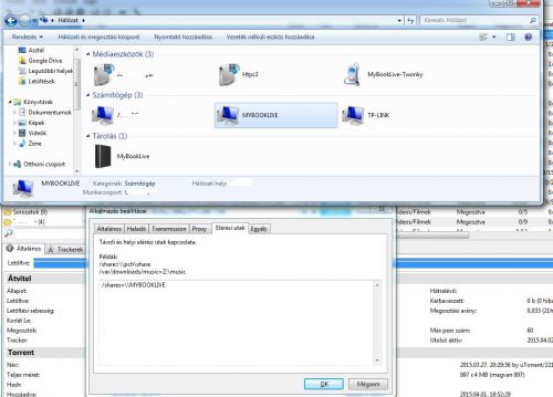

Az útvonal beállítás lényege, hogy a Windows-os gépről látható hálózati elérési utat hozzákapcsoljuk a megfelelő linuxos helyi folderhez. Így tudja a remote GUI a windowsos elérési utat lefordítani olyanra, ami a helyi Linuixban érvényes.
Itt egy példa. Nálam a NAS a windowsban MYBOOKLIVE néven látszik. Ebben a mappában van minden megosztás.
Ugyanaz a mappa a Linuxban a /shares folder. Tehát csak be kell írni ezt a kettőt egy egyenlőségjellel -

ezt az infót elkérhetném én is?
OSMC megy , transmission és GUI megy már csak az utvonallal szivok -
