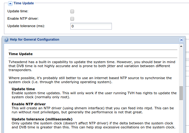

A médialejátszó projektben PI vonalon indultam el, sikerült is egy egész jó rendszert összehozni. OpenElec-et tettem rá egy végtelenül leegyszerűsített ReFocus skin-nel (TV, Fájlok, Kilépés menüpontokkal)
Egy gondom van, mégpedig a pontos idő kérdése, mert ugye nem lesz hálózatra kötve a szerkezet. Örömmel fedeztem fel, hogy a tvheadend-ben van olyan beállítás, ami ezt a dvb jelből meg tudná oldani, viszont valamiért nem működik:
Van ötlete valakinek arra, hogy vajon miért nem, esetleg, hogy hogy tudnám ezt a funkciót kézzel kipróbálni/ellenőrizni?
