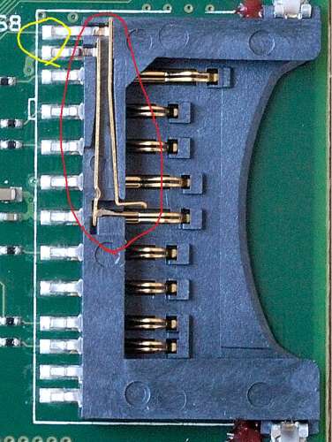

Kép beillesztésénél a ph képfeltöltőjét is használhatod, ami automatikusan csinál előnézeti kisképet.
Nem ragasztottad oda a kártya bedugását érzékelő pöcköt is? vagy esetleg szennyeződés miatt nem érnek össze azok az érintkezők (piros karika).
Megpróbálhatod úgy, hogy összezárod azt a két érintkezőt a nyákon a sárga karikánál.
Mondjuk a képen mintha kis égésnyom lenne ott.Ja látom ez nem saját kép, csak példa. -

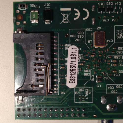

DrojDtroll
Egyszer én is meg voltam ijedve mert az általad leírt jelenséget tapasztaltam. A kártya máshol tökéletesen működött szóval, csak arra tudtam gyanakodni, hogy pi lehet rossz. Sok próbálgatás után(ugyanazzal a működő kártyával) feladtam. Feltettem a pi-t a polcra dísznek. Később hozzám került egy másik kártya, gondolom megpróbálom hátha sikerül vele célt érni, és sikerült. Látom te már írtad hogy másik kártyával is próbáltad. Nem tudom mit lehet tenni ilyenkor.
ajani
Ezt nem tudom. Egyszer már sikerült. Ezt a módszert alkalmaztam:
Úgy gondolom, hogy mennie kellene, de nem megy. Ezért a kérőjel bennem, hogy lehet kinyírtam Árpit?
lord.lakli
DrojDtroll
ajani
Azt honnan lehet tudni, hgy döglött-e a RPI? Törött a kártyafoglalatom (B, 256Mb), azt próbáltam megjavítani ma. Amikor adok neki áramot, csak a power led (piros) világít, semmi egyéb. Próbáltam más kártyával, más oprendszerrel, de semmi. Ötlet?

(Mikor kihúztam a pi -ből akkor még a burkolata is lejött, de összeraktam, a bűnös:
