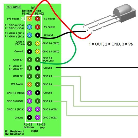

Harmony 650 lag mÉg mindig létező dolog. Erre nem tud valaki tanácsot adni?
Találtom olyan infokat is, hogy az USB IR miatt van, közvetlenül kellene IR-t rákötnöm és úgy lenne jobb...

Az usb-vel már kevés lehet, de azt számold ki, mennyi kell. Itt csak egy infravevő vol rádugva, az nem eszik a 2W mellé még ketőtt.
Az új gazdája felpakolta egy Samsung LED TV mögé, és a tévé usb-jéből kapja a rpi2 az energiát is. CEC-cel megy a tévé távjáról, ha a tévé bekapcs, akkor az rpi bekapcs, ha a tv kikapcs, akkor az rpi kikapcs. Kell ennél több?
