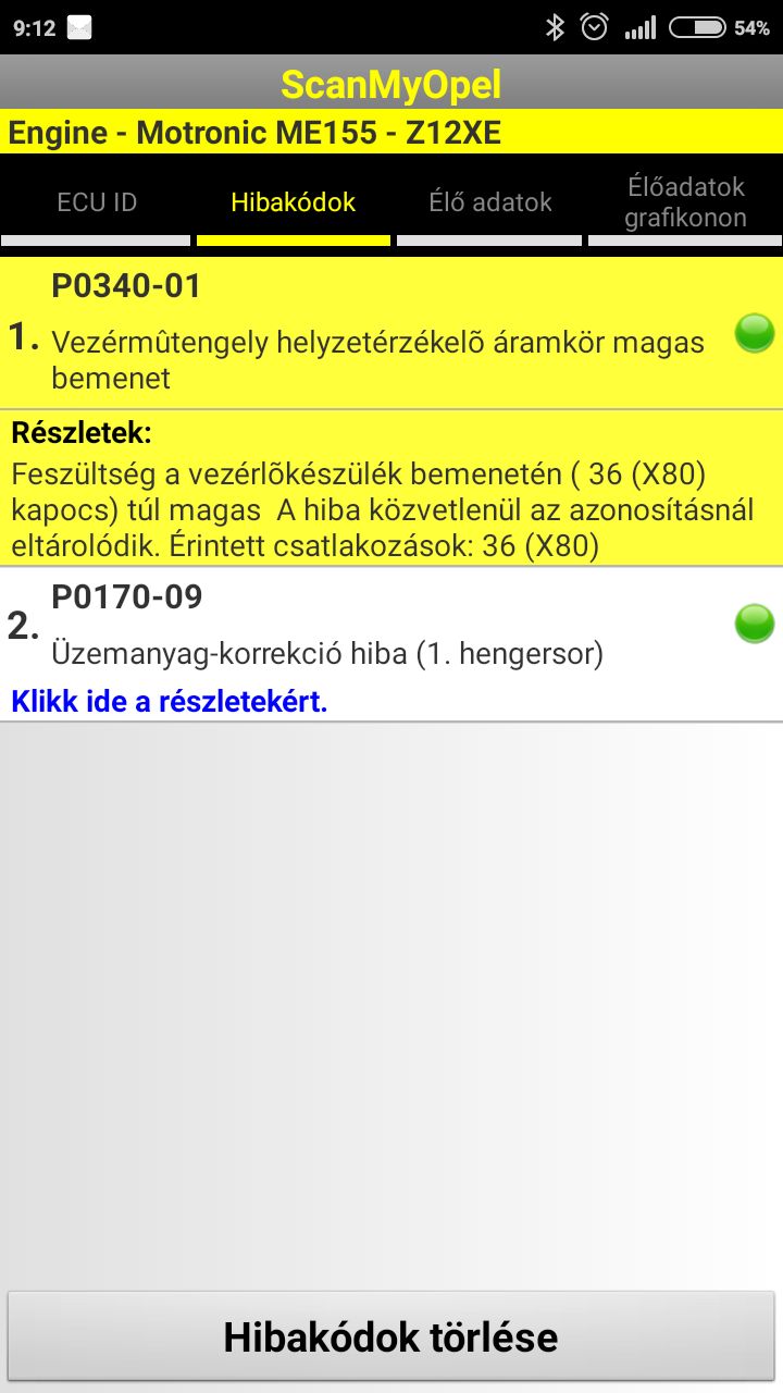

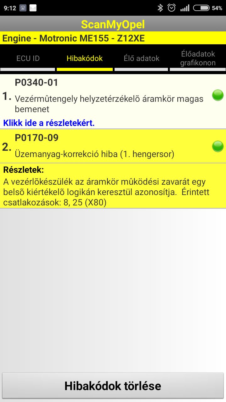

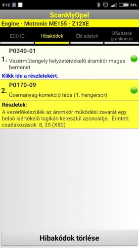

Nem akarom teleszemetelni a topikot képekkel ezért itt a Dropbox link, képernyő lista amit tud a cucc és a progi, valamint pár kép az ELM327-ről.
Az elérhető ECU család típus és évjárat és autófüggő. Természetesen több lehetőség van az új típusok közt. -
kriszpontaz
Ezzel az Easytronic vezérlőhöz is hozzáfértem. Hibakódot olvastam belőle és töröltem. Élő adatokat figyeltem, de felsorolja az összes vezérlőt a rendszerben amit lát, vagy láthat. Nem tudom mi a különbség belül típus és típus közt, mert nem szedtem szét.
Most épp egy OP-COM-al szemezek mert az több vezérlőhöz hozzáférne.Mindjárt csinálok pár képernyőképet mobilon hogy miket lát a kütyü és milyen élő adatokat mutat. Kérek vagy 20 percet.

Corsa C 1.2 -höz a fórumról vettem, de gyakorlatilag EZ a kütyü lenne az. Vagy ez.
ODB2 kompatibilis járművek listája Opelből.
ScanMyOpel progival használom, de teszteltük BMW E46 Touring 320D-vel, Astra G-vel, Corsa C-vel. Eddig minddel működött. Ezen nincs USB csati (csak BT képes) de ha olyan kell akkor van olyan verzió is belőle. Nekem bevált.
A ScanMyOpel progit meg különösen ajánlom. -
