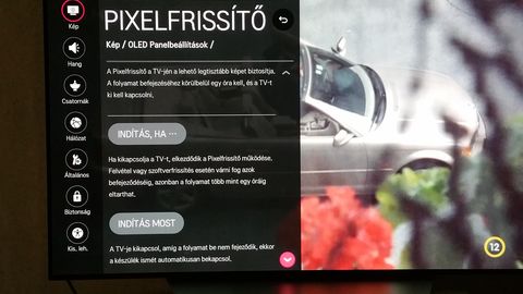

Igen jó lenne tudni hol tart, de ha meg szakitjuk és később le kapcsoljuk, akkor folytatja vagy újra kezdi. És persze nem csak ez a védelem van. A képeltolás is van. De azért kíváncsi leszek évek múlva, hogy mennyire hatásossak ezek a védelmi funkciók. Nem tudom a korábbi tvken ezek hogy mükodtek, de itt biztos van aki el tudja mondani.

Pixel frissítést amúgy nem öregiti a panelt? Ha minden nap lefut? Meg szerintem meg tehette volna az lg, hogy mikor fut ez a frissítés, akkor led színe mondjuk nem piros lenne hanem ,lehetne pl kék.
