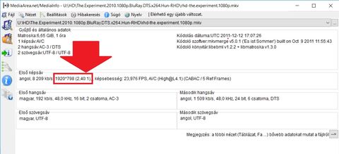

Joshi
Mentolka #16707 üzenetére
"Tehát, ha megveszem valamilyen lemezen, akkor azon normális képarányban (értsd: fekete csíkok nélkül teljes méretben) megnézhetem a 4k, HDR filmeket?
Mi a különbség ilyen szempontból a vetítő és a TV készülék között?"Két különböző képarányú filmet nem lehet egyazon képarányú kijelzőn nézni teljes képernyőn. Hogyan? Valamelyik torz lesz attól függ melyik milyen kijelzőre kerül. A mediainfó mutatja hogy éppen mekkora a videó hasznos felbontása. Az alábbi képen is láthatod, hogy nem 1920x1080 a valós képkocka hanem kevesebb. Ha mégis azt mutatja a mediainfo hogy 1920x1080 vagy 3840x2160 és mégis van fekete sáv, akkor ez azért van, mert bele van kódolva a videóba a fekete sáv is. Egyébként a gyári Blu-ray is ilyen, beleértve a 4K Blu-rayt is.
A vászont úgy állítod be ahogy akarod, addig engeded le amekkora képarányt akarsz és olyat vetítesz rá. Ahogy a moziban is.
