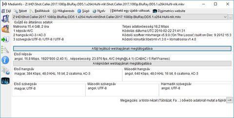

Próbáld meg a H264/AVC Level Editorral Level 5.1-ről 4.1-re változtatni a filmet, elvileg nem konvertálja át csak a profilt változtatja meg. Ezután már mennie kéne.

Nézd meg a filmet Mediainfo progival, valami ilyesmit fogsz látni. A WebOs-ra nem lehet letölteni valamilyen lejátszó progit?

A segítségetek szeretném kérni B7V-mmel kapcsolatban. Néhány .mkv fájlt nem tud lejátszani a beépített média lejátszó.
Mindenkettő szinte azonos tulajdonságokkal rendelkezik:
-.mkv formátum
-1080p
-flac
-x264A kódolással kapcsolatban (mindkettőnél fel van tűntetve a fájlnevében):
-amit lejátszik: Ma10p
-amit nem: Hi10pEbből kiindulva gondolom a kódolással lesz probléma. Esetleg lehet ez ellen tenni valamit? Vagy marad a gépről lejátszom dolog?
Előre is köszi!
Előre is bocs attól, aki szerint értetlen, vagy teljesen egyértelmű a kérdés, én most találkoztam először ilyen problémával. -

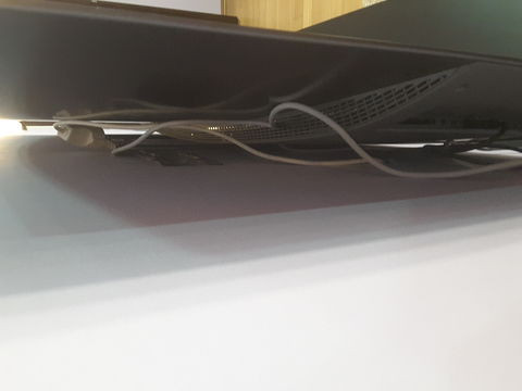

Akkor a kis fedlap kicsavarása után sem lehet normálisan cserélni a vezetéket (áthúzni, visszacsavarni). A végső megoldás nálam is egy hosszabbító lesz, ha ideér a tv.
2. Ha jól látom akkor a vesa sem a 400x400-as, s nem is ott van, ahol a mostani 55" lb730-nak, így azt is fúrhatom (nagyobbik ikeás tv konzol) lejjebb.

Ohhh, hogy baxák meg......miért?? A kérdés már csak az, hogy a nagy vagy a vékony fejjel szerelt a tápkábel....a vékonyat lehet el tudom húzni, de a vastagat fix, hogy nem. A tv-t nem akarom szétszedni, hogy áthúzzam, pláne, ha rövid is..Akkor marad a hosszabbító+tv mögött mókolás.........
