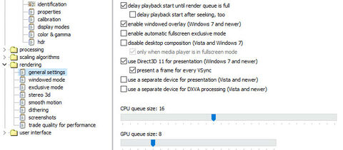

Kösz János, ettől féltem. Persze Windows manuális HDR on-off esélytelen, mert kényelmetlen, ezért az asztal folyamatos SDR. Pont erre (is) jó a madvr, hogy automatikusan vált HDR és SDR között. Asztalt 60Hz 4:2:2 12 bitre raktam, a madvr rakja 23-ra és a többire, és lényegében hibátlanul működik, de HDR csak FSE van. Akkor ezen túl kell lépni.
(10bit SDR D3D11 megy ablak teljes képernyőn is.)
Akkor erre megoldás egyelőre Nvidia videokártya lenne.

Ez érdekes, nekem ugyanígy van beállítva 10-12 bittel + 422-vel, és persze Windows HDR off, mert azt a madvr kezeli. Ha elindítom a HDR filmet, madvr infón AMD HDR kiírás megvan, de nincs a tévén HDR. Viszont FSE aktiváláskor azonnal átvált a TV HDR módba.
A különbséget okozhatja Nvidia vs AMD, esetleg, hogy nálad nem W10 az OS.
hm15
Ablakos teljes képernyő (ha ez a helyes neve a teljes képernyőnek), így fut minden kivéve HDR-t. A HDR-t csak akkor adja tovább a lejátszó, ha a madvr-ban be van pipálva itt az FSE mód. Arra lennék kíváncsi, hogy ez kötelező feltétel, vagy FSE nélkül is van HDR továbbadás valami egyéb beállítással. Egyébként tökéletes minden, RX560 a VGA, Windows 10.

Megkérdezem itt is, HD filmes topicban nem érkezett válasz.
Használ valaki AMD kártyát és MadVR-t OLED 4k tévére HDR átengedéssel? Nekem csak MadVR + fullscreen exclusive mode képernyővel sikerül HDR-t kicsikarni, ami nem feltétlenül tetszik. Lehetséges valahogy ablakos módban, sikerült esetleg valakinek FSE nélkül?
