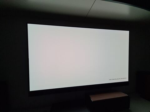

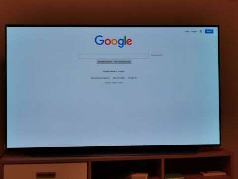

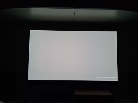

Sziasztok, beszámolnék egy kis tinting tapasztalatról, érdekességről.
Vettem egy CX55-öt, aminek ilyen volt a képe:
Ez sok nap használat után sem javult, ahogy olvastam, ez nem szokott javulni.
Kicseréltettem egy ugyanilyen CX55re.
Elsőre ilyen volt a képe:
Tehát hasonló tintinges panelt kaptam, bár ez élőben kevésbé volt látható, mint az előzőnél. Nem tudtam mit csináljak, visszaküldjem vagy ne...
2 nap használat után viszont ilyen lett
Szinte tökéletes
Tehát ez a hiba a panel bejáratásával mégis tud javulni
