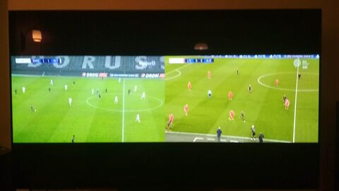

Fú.
Durva különbség van a csatornák között.
Mondjuk eléggé homályos is lett a fénykép. Na mindegy, ezt benéztem.
Ha kicsit jobban megnéztem volna, ott a tv kerete... -
FollowTheORI
rothfb
A jobb oldali a Pana? A másik "fényesebb zöldes" a bal oldalon, az milyen tv?

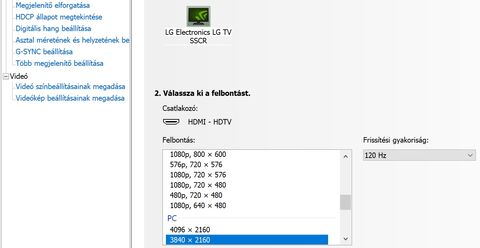

syIex
Köszönöm!
4K HDR @ 50 Hz van beállítva most és 4:2:0 így megy a Netflix és stb.
Viszont ahogy elindítottam egy 4K DV-s anyagot elkezd akadozni és a képernyő el-el tűnik és fent kiírja, hogy HDR. Kábel lenne a ludas?
Amint átviszem a Chroma beállítást 4:2:2-re elkezdi a pattogást ahogy a videón is van. Akkor valószínűleg a kábel a gyenge és abból ajánlott jobbat vennem? 4:4:4 nem is jön ki vagy ahhoz még magasabb beállítás kellene? -

Ez egy "LG hülyeség", bár ilyenkor felismerik egymást de nem azt kéne küldje az eszköz felé, hogy kapcsold be a DV-t hanem saját magának kéne felajánlja a "HDMI enhanced" módot, más TV-nél így történik, LG-nél nekem is feldobta a DV bekapcsolási lehetőséget.
Mindenképp nézd meg, hogy mi a szitu, mert előfordulhat, hogy csak rossz EDID infók alapján történt a dolog és simán működik a DV, 4K/SDR/444 legyen az alap, dinamika tartomány és képkocka egyeztetés legyen bekapcsolva. Indíts el egy DV anyagot, ha jó akkor a kábel megfelelő, ha nem akkor érdemes egy jó kábelt venni, pl. "Premium High Speed" . Chroma 444 helyett kipróbálhatod 420-val is. -

Határon van a kábel. Hibák vannak, ami egyik módban pár (al)pixelnyi elszineződés, az DV-ben lehet teljes fejléc, adat csomag vesztés, ami után már nem tudja a tévé "kikódolni" a szinteret. Felismeri a hibát, és szemét helyett inkább fekete képernyőt ad. Szerintem
Kábel csere, akár csak egy próba idejére ki tudja ezt szűrni.

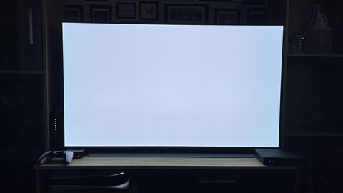

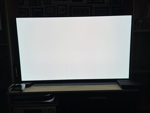

Én őszintén a horizontal banding, crosshatch pattern miatt néznek csak test slide-okat már. Ezek olyan dolgok ami miatt instant visszavágnám a TV-t. Tinting, vertical banding, es halott pixel is lesz mindig. Ha contentben nem látod akkor nagyon nem stresszelnek rajta. Erre jok a fentebb említett sorozatok bizonyos részletei.
A héten cserél az LG panelt nálam 55-os CX-en, 3 kövér horizontális csík miatt.
Nagyon kíváncsi leszek de már őszintén belefáradtam a folyamatos stresszelesbe.
syIex
Ez egy hasznos komment köszi.
Nekem holnap jön a CX, de ezeket végig nézem rajta és csak utána teszem be a helyére, mert lehet egyből kerek is másikat.
Bar remelem jót fogok kifogni belőle és nem kell ilyenekkel szórakozni, de azért majd félmilliós tétel esetén azért nem tolerálok sok hibát..
Landon
Én a helyedben ezt tenném:
-HA valóban nagyon zavar a tinting (minden TV-n lesz valamennyi. Aki azt állítja neki nincs pici sem, kérem a képet ide a topicba
) akkor gondold át még egyszer a dolgot és hogy megéri e a következőket:Mielott eldöntöd hogy cserélsz, minden szir-szart nagyítóval nézz át a TV-n. Ugye ez nem egy túl jó ötlet ha kicsit is úgy érzed nem cserélnél mert ha keresel akkor találsz problémát.
Amennyiben mégis tesztelnel, ezeket nézd meg:
1: 5%, 2%, 1%-os slide-ok este, vaksotet szobában a következő képi beállításokkal: expert dark, oled 30.
>Amit ez kihozhat problémaként:> Vertical banding
> Vignetting
> Reverse vignetting
> Panel egyes részei világosabbak mint mások2: Sarga, bézs, fehér slide-ok, Cinema PM-ban.
>Amit ez kihozhat problémaként:> Horizontal banding - sajnos több 2020-as panelt erint. Egyenlő távolságra lévő halvány szürkés, horizontális csikok. Rendkívül zavaró játékoknál amikor a kamerát fel-le mozgatod egy világos, egyszinubb hátteren.
> "Grid/crosshatch pattern". Sajnos ismét csak több 2020-as panelt erint de inkább HDR tartalomnal látszik valószínűleg a peak brightness függvénye is a dolog de többen látják SDR fehér test slideokon is. Úgy néz ki mintha egy szabályos apró haloszeru minta lenne a kijelzőn.
> Tinting - ez adott ugye.
3: The Meridian, Marco Polo, es egyéb az AVS Forum CX Owners kezdő post-jában fellelhető sorozatok adott részletének megtekintese.
>Amit ezek kihozhat problemakent:> Tolerancia feletti, túlzott poszterizacio. Sokan állítják a 10-es széria bizonyos panelei túlzott mértékben eredményeznek poszterizaciot és a problémát csak a panel cseréje oldja meg.
> Colour banding - hasonló történet mint a poszterizacio.
> Macro blocking - szintén kép feldolgozási problémábol adodo gond hasonlóan a felső kettőhöz.
> A fentieken kívül kihozhatnak meg vertikális bandinget és más egyéb nearblack/grey uniformity problémát.
4: halott pixelek. Már csak hab a tortán ha van.
Na ha ezen mind átment a TV és még mindig meg vagy vele elégedve akkor én lehet nem cserélném. Kiváltképp ha annyira nem látható a tinting amennyire az elején írtad. Az esélye hogy a fenti problemakbol jelen lesz egy vagy több szignifikansabb mertekben sajnos nagyobb mint kéne.

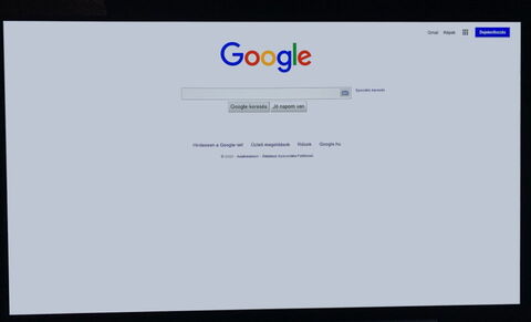

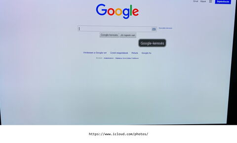

amúgy szerintem bekerülhetne a tinting téma az összefoglalóba a hátrányok részhez....
Celtis
buci868
Leülük vele szembe és a két széle fehér háttérnél csúnyán bekékül, még sárga háttérnél is a szélek nagyon minimálisan bezöldülnek azé az már eléggé tinting....
Sajnos ha ez így van ahogy mondod akkor lehet nem az én világom lesz az oled pedig a kontraszt meg a fekete tényleg lenyűgöző ....
Ha már keresni kéne a tintinget vagy is nagyon minimálisan lenne jelene az oké valószínűleg elengedném a dolgot, de amik nálam voltak darabok azoknál szembe tűnő volt sajnos .... -
