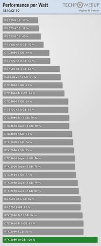

Én azt írtam, hogy nem 30% a difi 4K-ban gyárilag FE vs FE?
Vagy azt hogy nem jobb ár/érték arányú?
Sokkal inkább azt írtam, hogy performance/watt-ban kisebb az előrelépés.
Ezt bizonyítja az is, hogy ha fogyasztásban a 2080ti-t is felhúzod 330W környékére manuális OC-val, mint a gyári 3080 is 330W körül megy, akkor 20% alatti a teljesítménykülönbség.

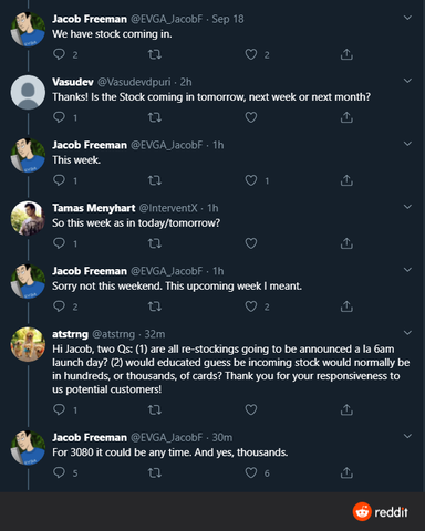

Abból kiindúlva, hogy német Amazon-nál 20 ezren előrendelték a Zotacot, és itt is csak azért 20 ezer, mert leszedték, valóban nem hangzik bíztatóan.
Arról nem beszélve, hogy két ilyen szállítmány beérkezése között minimum 2 hét lesz de akkor ez nagyon pozitív becslés.
Amazonban bízom nagyon, hogy most következő héten lesz valami
, ők is kapnak, szállítmányt a zotactól.

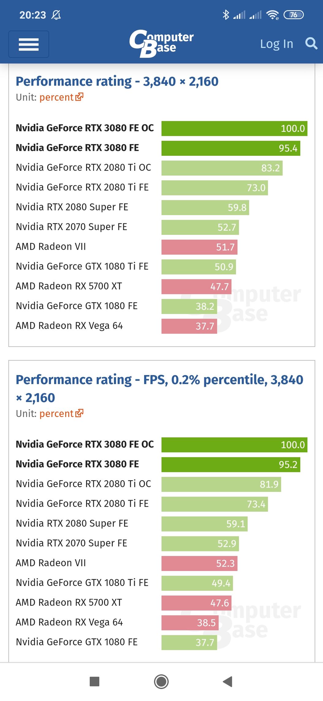

Oké Májkül. Még a TPU-n sincs 20% difi, sőt a sima gyári OC-s verzióknak jobb a Performance/Watt arányuk, még TPU szerint is, ha már más oldalakat nem veszel hitelesnek.
Így pedig még manuális OC sincs, pedig a TPU-nál se jár feszemeléssel ezek overclockja pluszban.
Viszont most már tényleg meguntam. Ha se a CB-nek se a TPU-nak nem hiszed el, hogy nincs 20% se a perf/watt, akkor reménytelen.Továbbra sem átlagfelhasználásról beszéltem, abszolút nem ez a téma, hogy melyik éri meg jobban.
Csak az hogy a 3000-es széria az árat leszámítva gyenge előrelépés teljesítmény/watt szempontból a 2000-es szériához képest, FE vs FE is, akik pedig manuális OC-znak méginkább. CB 270W-os tesztje alapján jobb lenne az arány. -

Így eleve csak a CB tesztje releváns és helytálló. 3080 vs 2080ti manual OC ~15% difi azonos fogyasztás mellett.Tehát igazából elég lett volna ragaszkodnom a CB eredményekhez és skippelnem a többit, de igazából a TPU Unigine Heaven tesztjén is látszik, hogy a bő 25% előny lemegy ~11%-ra, tehát TPU is engem igazol.

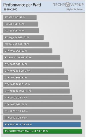

Ami OC-s 2080Ti és amit linkeltél TPU-s oldalon ott ez van legközelebb fogyasztásba a 3080 FE 348W-hoz. EVGA 2080Ti FTW 342W
Így ez a 2080Ti UHD-ba 3%-al erősebb, mint a 2080Ti FE.
A 3080 szintén TPU tesztben a 2080Ti FE-től 24%-ra van, tehát így is 20+% az előnye a 3080-nak a vele közel azonos fogyasztású OC-s 2080Ti-tól, ettől is messze van a 15%. Továbbá az első hozzászólásodban amire reagáltam sehol nem említetted hogy watt to watt hasonlítasz össze, ellenben a következő hozzászólásban órajelekről írtál.

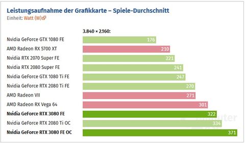

Viszont architektúrálisan kijön, hogy ha a 2080ti OC fogyasztásban mellé húzod, akkor csak 15%.
Ha a 3080 -at downclockolod akkor jobb az arány, de nevetségesen kicsi a 15% ugrás 340-350W-os fogyasztáson, ami 3090-nél se lesz 25-30%-nál több.

Sima 3080at hasonlítottam 2080ti OC -hez.
Igazából fogyasztásban úgy már egész közel is állnak.

Computerbase tesztjeit furának hívni pedig...
TPU tesztjei hamarabb megbízhatatlanok, mint a CB. -
