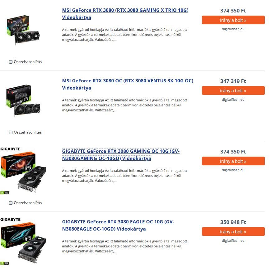

- = Zk = - #3397 üzenetére
sztem pont jó volt táblázatnak az árukeresős screenshot alá

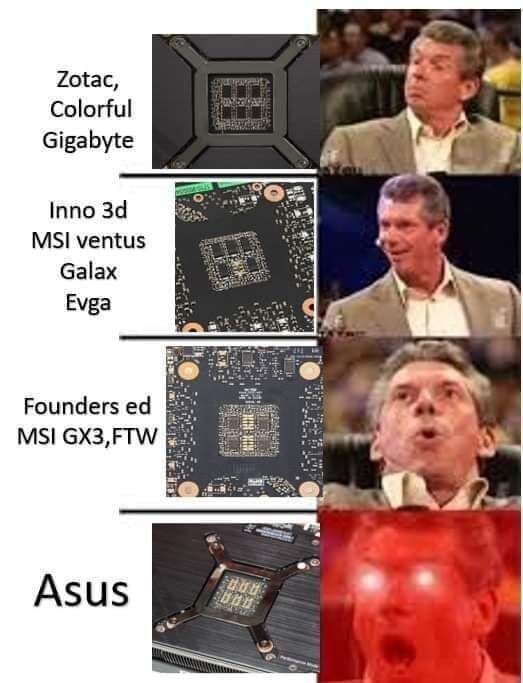

Mumee
Szerintem a mémek lettek a legjobbak ezzel a startal.
8k lies
2x 2080 lies
shipping without retail boxes
crashing to desktop
issues cheaping out on caps -

ffodi
boogie84 #3374 üzenetére
"Difficult to solder.." ez elsőre el is kerülte a figyelmem. Ne röhöhtessenek már, simán beforrasztom szabadszemmel azokat a kerámiákat a nagyok helyett, hátmég a beültetőgép.
Nem baj, lesz munkájuk a műszerészeknek, ha csak ez a gond, aztán majd megy a morgolódás, hogy használt kártya jött vissza garanciában, mert ha csak ez a gond akkor így lesz...
Ez oké, tisztában vagyok vele, hogy nem kell kukázni az eddig legyártott kártyákat.
Csak én ezek után úgy hiszem, nem a memória volt itt a fő gond, mint azt sokan hittük.
Szimplán csak ez az utolsó pillanatban jött felismerés. Nyilván jobb volt azt bevállalni, hogy kamuznak mekkora az igény, és nem számítottak ilyesmire stb, mint sem kiküldeni a már elkészített de hibás darabokat, amiket utána vissza kellett volna hívni tömegesen.
Elképzelhető, hogy ha nincs ez a hiba és nem lövi tökön magát az NV akkor most az árak sem lennének ilyenek. Ha úgy vesszük öröm az ürömben az nv számára, hogy így akaratlanul is felverték az árakat bár nem tudom ebből valamennyi csapódik e le nekik, vagy csak mindent a köztük és végfelhasználók közötti hálózat nyeri. -
boogie84
That is why the small, more difficult to solder mlcc's are also a lot more expensive.
Na ez a mondtad igazi hülyeség. Még hogy a kondik cseréje és forrasztása miatt olcsóbb a kártya.
A GPU mellett lévő 0,4mm-es alakatrészek forrasztása és beültetése sokkal mókásabb.
Hátlapon lévő bekeretezett (0,6mm) ellenállást is nehezebb forrasztani, mint azokat a bazi nagy kondikat (több mint 1mm átmérőjűek)!
Nem mellesleg ezek kézzel javítható alaktrészek. Akkora nagy parasztvakakítás hogy ezeket nem tudják a megfelelő alkatrészekkel legyártani, hogy vicc.

arn
- = Zk = - #3358 üzenetére
mindegyik jo lesz, cserelni fogja az osszes gyarto.
Shivi
igen full MLCC a jó, de talán olvastam valahol hogy Asus is crashel, de ebben már nem vagyok biztos, abban viszont igen, hogy poscap a legrosszabb
Legalább Mixed, 1 de inkább 2, vagy ASUS.
keIdor
Asus, FE, EVGA, MSI.
Egy MLCC-nek kell minimum lennie, már az is jó. Az a referencia.

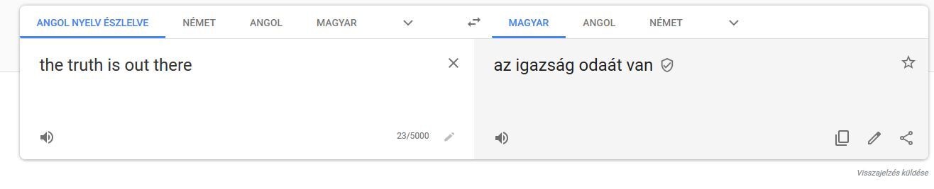

PitLee
"A kondenzátorok megtakarításáért a GeForce RTX 3080 instabil működése"
Gugli fordítós poszt
link -

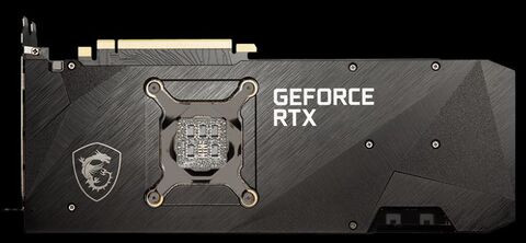

ffodi
Az eddigi kártyáknál jellemzően (nyilván van kivétel) kerámia puffer/szűrőkondikat raktak a GPU mellé (értsd a NYÁK hátoldalára, közvetlen a GPU alá). A 3080 esetén akár 100 W többletfogyasztása van a kártyának a korábbi hasonló kategóriás vga-khoz képest, ami résszint a RAM-ok miatt van, résszint pedig a GPU megnövekedett étvágya miatt. A stabil és "zajmentes" magfeszültség (és egyéb rail-ek) előállításához rendes tápkör kell, és azt a chiphez közel megfelelően szűrni és pufferelni is illik. Mivel ezek a GPU-k vélhetően jobban rángatják a tápot, mint a korábbiak, szükség volt a kapacitások jelentősebb mértékű megnövelésére (több száz uF-os kondikat látok a 3080, 3090 esetén), aminek megfelelő módja, ha polymerkondikat raknak a kerámiák mellé.

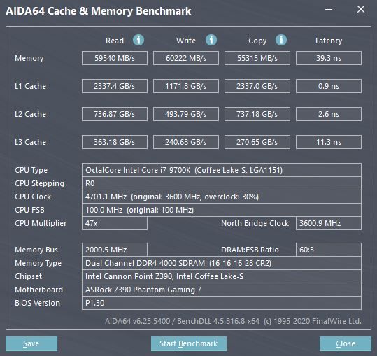

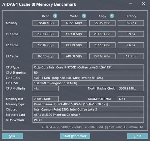

Tuskone #3309 üzenetére
Mert az már aszinkron módban van, ami finoman fogalmazva nem túl jó. Ha 3600 fölé állítod a RAM-ot már ez fog történni. Manuálisan kell hozzá húzni az IF-et míg bírja (a proci).
Mondjad haverodnak inkább nézzen be a Zen2-es topikba és segítenek belőni neki a RAM-ot normálisan (3666-3800 között ameddig még tud szinkronban lenni az FCLK és UCLK).De én ezzel befejezem a procis offot itt..
Albigator
Na ez szép, gondolom Samu B-die.
Nekem 3733/1866 IF-el ment még Micron E-die-al CL16-on de be se rakom róla inkább a képet. Ugye 6/8 magosoknál még a write érték is felezett. De a latency így is 67ns volt (dual rank kittel). Aki ad a Micron E-nek DRAM feszt rendesen, CL14 is sima, akár 3800/1900IF is meg lehet így (de az már proci függő, mennyit).
Zen2-es topikban kb 62-65ns közötti értékeket láttam csak max, amik már elég jónak számítottak.
Fentebb elírtam természetesen: *Zen3-nál ha felhúzod-Zen2-nél
Albigator
Szerintem is, az IPC fontosabb dolog (és ebben legalább a Ryzen folyamatosan fejlődik).
De bonyolultabb a kérdés.. A magok / szálankénti gyors kommunikáció is fontos lenne.
Sőt a memóriával való kapcsolat is. Érdemes összevetni az AMD-t és az intelt, pl aida latencyben.
Zen3-nál ha felhúzod a RAMot, IF-el együtt akkor sem mész le 60ns alá sehogy sem. 65ns már jónak számít. Egy átlagos ember vesz mondjuk 3200-as RAM-ot belövi az XMP-t és lám kb 70s a latency.
Intel hol is jár most pontosan? Nem tudom de kb 40-50ns között talán.. -
