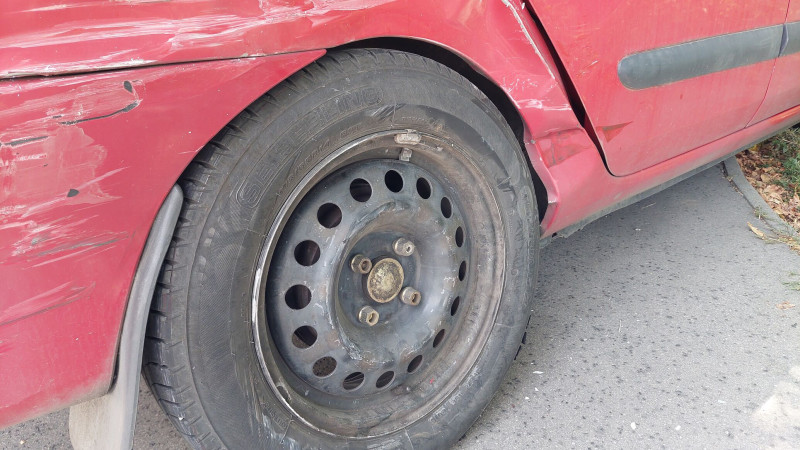

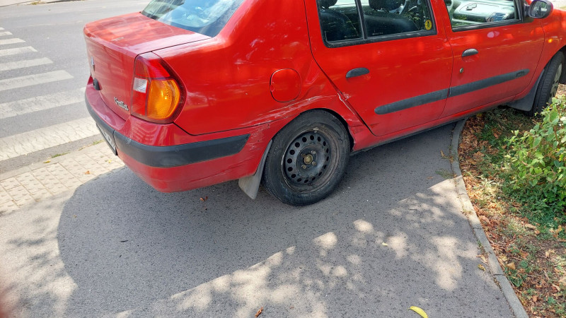

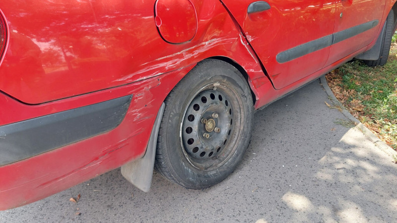

Hazajöttem vele vészvillogóval, ennyit kockáztattam, leraktam. Neki is láttam a kárbejelentés után autót nézni, de szűkös a keret és gyorsan kell, én is munkába járok vele, és ami fontosabb a feleségem is hordom munkába, és ha nincs autó éjszakai járattal kellene mennie hogy nyitásra beérjen.

Részvétem eltolta a hidat.
Ezt nem fogja a biztosító javításra kiajánlani, ráadásul hosszú idő mire fizet.

rob210
Kalacskepu
#93720
Be kell állítani a kerékdőlést, nem ördögi mutatvány.

#93721
ha a futómű bekötési pont elment akkor gtk lesz a kocsi. Szemlátomást a teteje a keréknek befelé billen, én biztosan nem használnám így az autót.

#93721
Kárszakértő ezt egyből le fogja vágni, nem kell bizonygatni semmit, láttak már ezt-azt.

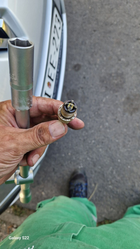

Igen, az a gyári, bár én a kovácséktól nem vennék semmit
Cseréled, közben ellenőrzöd a házát, ha kell, kipucolod, gumigyűrűt tegyél újat (elméletileg a dobozban lesz).
Ráadod a gyújtást, vársz, míg elalszanak a lámpák (nyilván 3 nem fog)
Leveszed a gyújtást
Ráadod a gyújtást, indítózol, és mehetsz is -

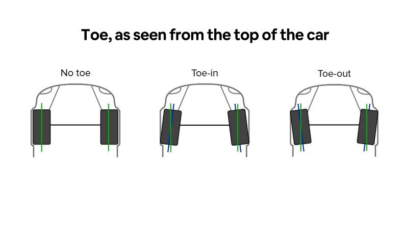

Kalacskepu
#93710
Penetráló folyadék
Fagyasztó spray
Láng
Flex
Nagyjából ebben a sorrendben. -
Toe-t szeretnék állítani, viszont nem tudom meglazítani az anyát, akármit is csinálok vele.
Mik a lehetőségeim ? Mindenképp kéne rajta kicsit állítani mert jobb oldalt ránézésre is látszik, hogy valami nem okés. Illetve hátul mi a helyzet ? Sajna ott meg jobb oldalt olyan, mintha kicsit ferdén állna a kerék (elsőnek a nyomtáv szélesítőre gondoltam hogy nem feküdt valahol rá rendesen, de mint kiderült nem ez a probléma). -

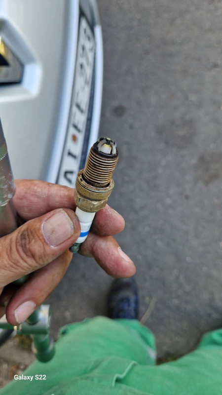

Adott egy 2009-es Renault Thalia 1.4 16V 98LE autó. K4J 712Az alapjárati motorja megadta magát.
Cserélnem kellene. 6200 692 605 a házra ez van írva neki.
Ha jól tudom ez a gyárija. [link]
Ha kicserélem akkor ugrálni fog össze vissza az alapjárat ? Ha igen akkor mennyi idő alatt tanítja fel magát az auto ? -
