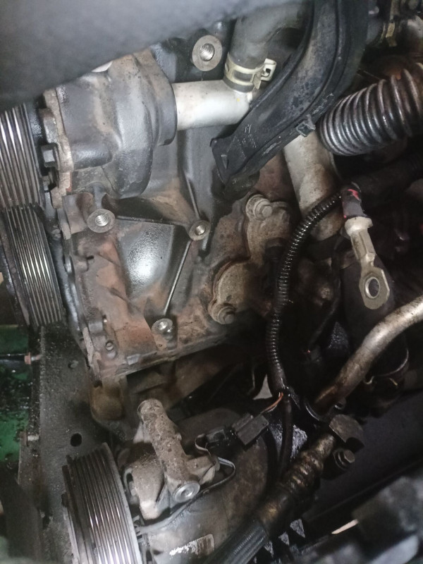

1" kacsacsőrű svédfogóval tudtam tőben megfogni.
Természetesen nem tudtam leszedni a kupakot, fémből van és kva kemény. Új TRW már műanyag, ha úgy adódik, lehet adni neki.
Számomra érdekes, hogy az alsó fej mint két láncszem úgy lötyögött, a felső még úgy ahogy tartotta magát.

norbert1998 #93587 üzenetére
Pont a másik irányba feszül, lefelé áll a csavar szára.
#93588 rob210
Jó, Te más kategória vagynekem előtte két miatyánk + frontin.
Én a békés megoldások híve vagyok, lenne hely, már a 100cm pajszer, 2" svédfogó ott figyelt volna. Udvaroltam majd két órát egy nyomi csavarnak.
Mindenképpen kívül terveztem vágni, legalább látok is valamit + nehogy belevágjak a stab rúdba.
Lehet kipróbálom amit írtálKeddig még hallgatni a kopogást
+ meg sem tudtam rendesen húzni az alsó csavart.
#93589molnarpeter feles méreteket ~3 hónapja kezdem gyűjteni, ha éppen eszembe jut. 15, 25, 35 torx van jelenleg, az is nyeles kiszerelésben.
Jobban rá kell feküdjek, szerszám nélkül cumi az egész. -
rob210
Én ezekkel már nem szoktam szarakodni.
Kiveszem azt a csavart amelyik kijön, mert az egyik mindig kijön. Fogom letépem a gombfejről a francba a másik felét és utána szépen ráfogok patentfogóval akkor már nem forog el
De ha úgy is mert egyszer már jártam úgy akkor levágom de akkor se az anyánál szenvedek belül. hanem kívülről , onnan jobban hozzáférni. -

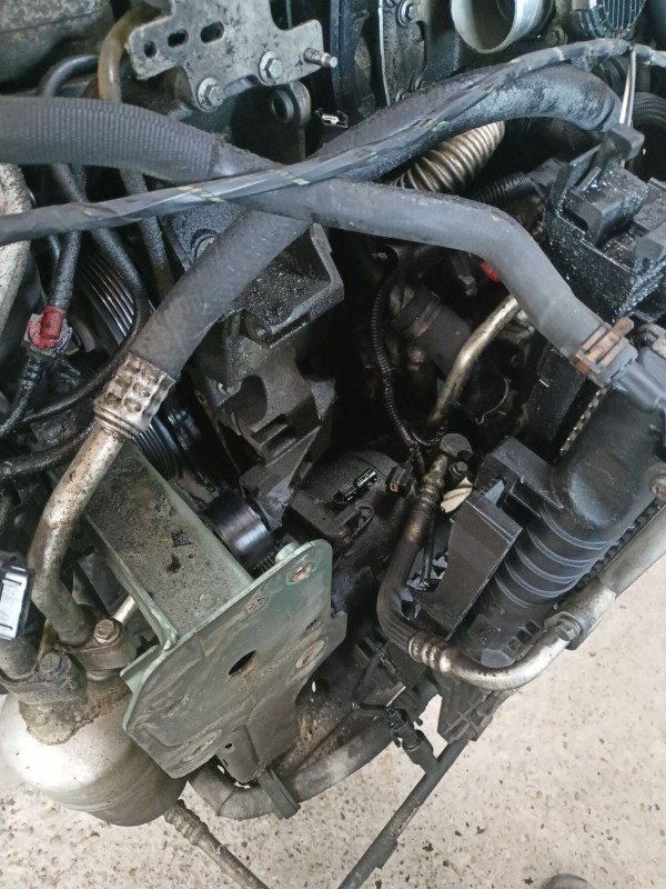

A hang valahonnét kb. a felső 1-3 alkatrészből (generátor, vízpumpa, klímakompresszor) jöhet. -

Az Espace 2.0 (F4R) reggelente, főleg hideg motornál azt produkálja, hogy a hosszbordás színnál lévő alkatrészek egyike (generátor, vízpumpa, klímakompresszor, stb.) ütemesen "klaffog" majd bemelegedés ütán enyhébb és halkabb mormogásszerű hangba megy át. A vízhőmérséklet rendben van, a klímám talán a kompresszor miatt pár hónapja nem működik, a generátor pedig tölt. A szíjvezető tárcsákon nem látok mozgást, ütést. Vajon ez mi lehet?

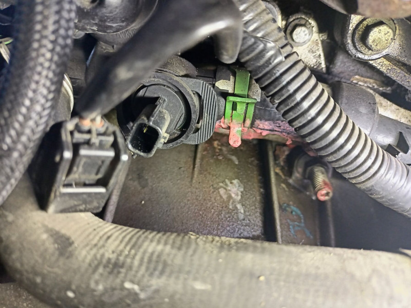

Most megint csinálja. A jeladó még nem lett cserélve. Sajnos a saru levétel sem segített most. Zenélt valami az akksi vagy a légszűrő ház alatt kb 10 mp-ig, mint múltkor, de nem indul a verda. Köszörül-köszörül, felmegy kb 500-ig a fordulatszámmérő mutatója is, de nem indul el.

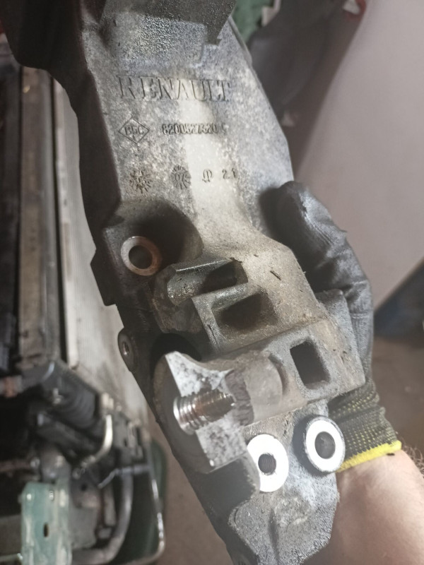

Generátor és segédszíj vezető görgő konzol.
Úgy ahogy tetszik mondani.

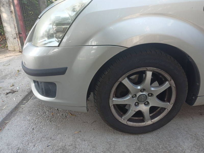

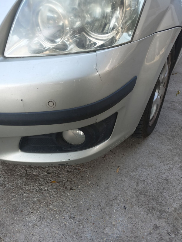

Nekem erre [kép] az egy darab kavics okozta horpadásra nettó 65ezret fizetnek a 17 éves offos autóra.Ha viszek tételes árajánlatot egy magasabb összegről akkor az lett volna az alkualap, de simán kijön ennyiből egy ajtó alja fényezés.

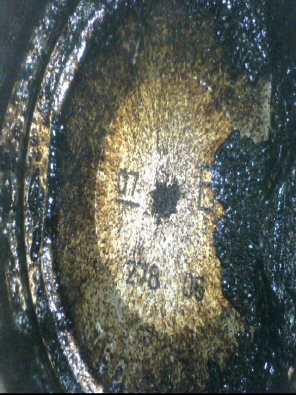

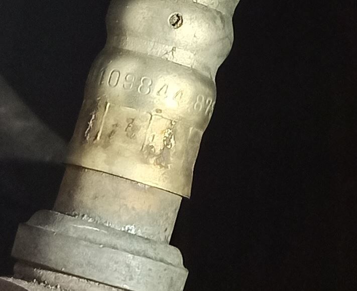

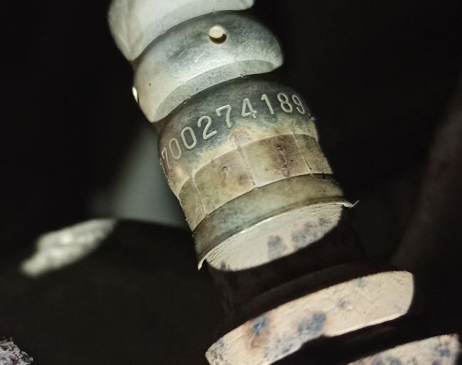

Lefényképeztem a lambdákat.
Az első száma csak részlegesen látszik, ez alapján én 7700109844 -ként azonosítottam. Érdekes, hogy ez sok esetben ez a 1.4 16v szondája.
Kauffer.
Autodoc.A második jobban látszik ez 7700274189.
Sajnos a Kauffernél erre nem találtam értelmes alternatívát.
Kauffer.
Autodoc.A csati mindkettőn egyforma.

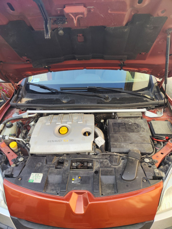

zsola400
norbert1998 #93529 üzenetére

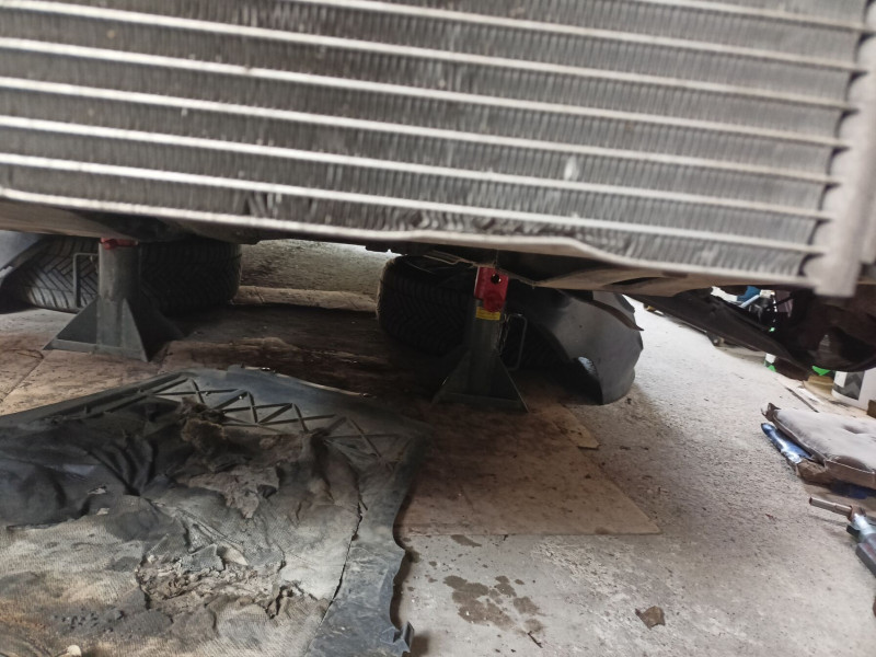

A klímacsövet nem fogja kidörzsölni a merevítő? Húznék rá valami gumi/gége csövet.

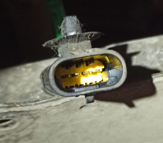

Clio2 1.5dci hol tud levegősődni az üzemanyag rendszer? 15-20km, üzemmeleg leállítás után egyből újraindít és már nem indul, cső tele habos levegővel. Motortéri cső cserélve a padlólemez és az üa.szűrő között.

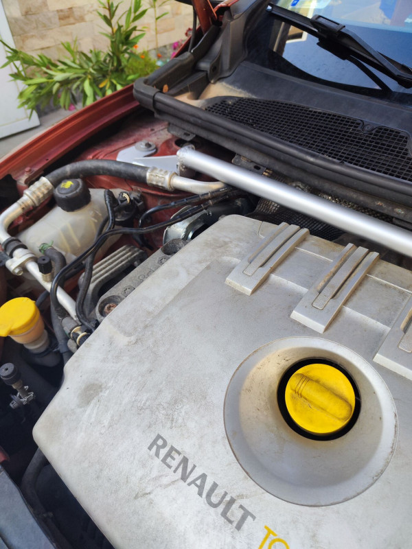

Sziasztok,az 1.0 benzin /LPG Tce motorba milyen olajat javasoltok?

norbert1998 #93519 üzenetére
Most mondjam azt , hogy jó, aztán meg kormányzáskor eltéped a fékcsövet és meghalsz vele?
Tudom fáj az igazság, de , ha mókolni akarsz akkor ne tőlem kérj segítséget!
Maximális tiszteletem mellett
Ha valaki tuningol, az nehéz ügy magyarországon, de, ha megvagy vele akkor letettél valamit az asztalra.
A fék pedig amúgy sem játék.
Ott nem cserélgetünk csöveket meg nem szerelgetjük kényünkre kedvünkre.

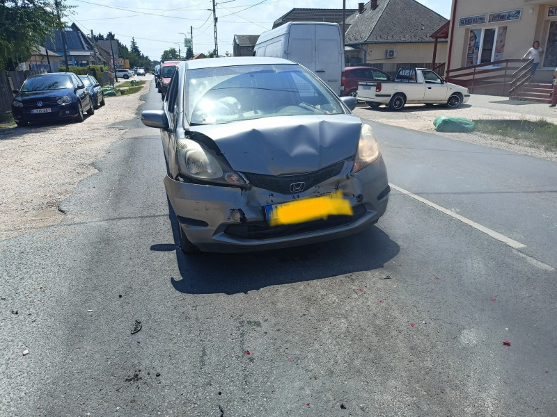

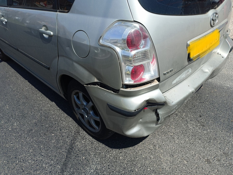

rob210
norbert1998 #93504 üzenetére
Í gy akkor egyértelmű? Ekkorát lökött a 1.5 tonnás verson ami állt.
