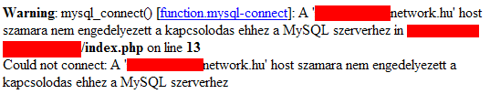

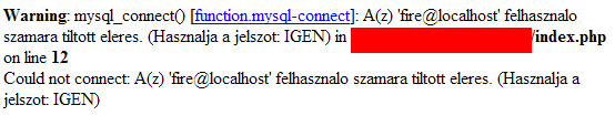

A cég nevét nem írom le, mert ezzel a magát rendszergazdának nevező emberrel volt(és szerintem most is vele van) gond, nem pedig a céggel. Van ott egy "NEM rendszergazda" gyerek is, csak szabin van pár hétig most, Őneki kellene rendszergazdának lennie, mert korábban is amikor beszéltem vele Ő egyből mondta, hogy hülyeséget beszélt a gizda.(van php+mysql)
Most már egy ilyen hozzáférést adott ftp://fire@11.11.11.11 (itt most persze én írtam direkt hibás IP-t), de természetesen ezzel nem a host-ot adta meg a vadegér, hanem egy általa létrehozott USER könytárat, aminek semmi közze természetesen az adatbázishoz....
Szóval amíg nem jön vissza a valóban hozzáértő gyerek, addig várok, mert nem nálam van a hiba és megmondom őszintén, hogy nem hiszem, hogy nekem kellene tudni, hogy miket kellene adminként konfigurálnia...
(bár lehet, hogy jobb lesz, ha nekiállok azt is megtanulni, hátha még találkozom pár "magasan képzett" szakemberrel)
Még egyszer: kösz a türelmedért, válaszaidért!
Fire.
UI: amúgy nálam localhoston természetesen simán megy az adatbázis, nincs semmi hiba, és nem magyarnyelvű a szerver...
cucka
Fire/SOUL/CD
#1581
A mysql egy szoftver, amelyhez csatlakozol és utána lekérdezéseket tudsz rajta futtatni. Az adatbázisokat file(ok)ban tárolja, de azokat direktben nem kezelheted, mert azokat a mysql tartja rendben.
Mysql adatbáziskezeléshez rengeteg tutorialt találsz a neten. Csatlakozáshoz szükséged van - hostnévre, vagyis hol található az adatbázis. Általában lokálisan, akkor nem kell megadni, de lehet, hogy a rendszergazdád map-olta az egészet, ekkor az általa megadott adatbázis host-ot használd.
- felhasználónévre
- jelszóra
- az adatbázis nevére, amit használni szeretnél.Kérd meg a rendszergazdát, hogy állítsa be normálisan azt a szervert és adja meg ezeket az adatokat.
Amúgy meg lehet kérdezni, hogy milyen hosting szolgáltatóról van szó? Szeretném tudni, hogy kiket kerüljek el jó messzire. Természetesen inkább privátban, ne rontsuk mások üzletét. -

Mysql-ben a felhasználóknál be lehet állítani, hogy honnan csatlakozhat az adatbázis szerverhez. Pl. ha egy gépen van a php és a mysql, akkor jellemzően localhost-ra van korlátozva, így távolról akkor sem lehet elérni az adatbázist, ha megvannak a belépési adatok. Az első hibaüzenet pontosan ezt jelenti, hogy nem a felhasználónál megadott host-ról próbálsz csatlakozni.
A másodiknál gondolom a felhasználónévvel vagy a jelszóval van baj.
Amúgy ütném pofán azt a rendszergazdát, aki magyar nyelvű mysql-t telepít. Az angol hibaüzenetre rákeresel google-ben és 1 perc alatt megtalálod a megoldást.

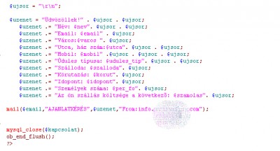

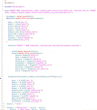

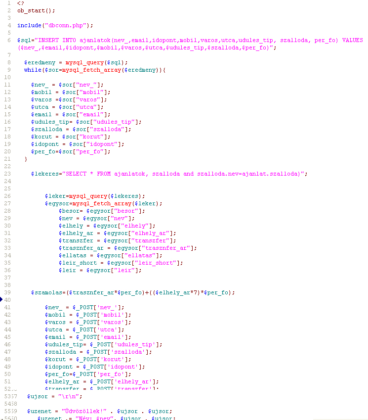

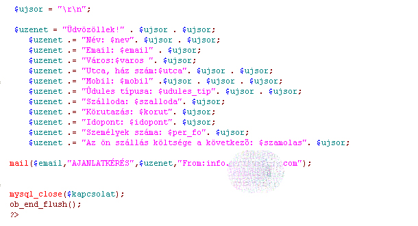

imok
erre mind azért van szökség mert a tanárom ezt ohajta ebbe a beadandó feladatba ...és különösebb segítség nélkül ugyhogy örülök hogy eddig eljutottam .... ezeket ugy szedtem össze ... odáig eljutott h küldjön emailt, és csak a per főt nem veszi fel ... és nem illeszti be az adatokat a táblába.insert into alatt már nincsen tömb.
tehát így néz ki:
$sql="INSERT INTO ajanlatok (nev_ ,email,idopont,mobil,varos,utca,udules_tip, szallo, per_fo) VALUES ('$nev_','$email','$idopont','$mobil','$varos','$utca','$udules_tip','$szallo',$per_fo)";
mysql_query($sql); -
cucka
Ha megvannak az adatok, miért kell beilleszteni az adatbázisba azért, hogy kiszedd őket?
Az insert nem tér vissza semmilyen sorral, mert az új sor hozzáadására való.
További probléma, hogy az sql-ben minden olyan értéket, ami nem szám, sima idézőjelek közé kell rakni. A te lekérdezéseidben nem figyelsz erre. A lekérdezéseid szintaktikai hibásak. Mivel nem kezeled le a hibát a mysql_query-nél, ezért később kapod a hibát, amikor szeretnéd a query eredményét kiszedni egy tömbbe.Javaslom, vegyél valamilyen php/mysql alapú fejlesztéssel foglalkozó könyvet.
imok
ArchElf
#1543
azt szerettem volna hogy megcsinálni vele, hogy ami adatokat beillesztek az adatbázisba akkor utána kilistázza egy tömben ... amit majd tovább küldi egy emailben (amit egy ajanlat kérő megadott) ... de ahhoz egy plussz lekérdezést kell csinálnom ha jól értem és az insert into hoz nem kell tömb.hát megprobálom azt amit írtál. plussz a szalloda táblában a név legyen az index ... köszi remélem jó lesz
ArchElf
Őőő... mit is akarsz abból az INSERT INTO-ból fetch-elni?
A 23. sorban a SELECT meg úgy sz*r ahogy van...

ezt még elfelejtettem hozzá írni, hogy mindig ezt a hiba üzenetet írja ki :Warning: mysql_fetch_array(): supplied argument is not a valid MySQL result resource in /kuldes.php on line 10
Warning: mysql_fetch_array(): supplied argument is not a valid MySQL result resource in /kuldes.php on line 28
már tanácstalan vagyok ...

Prombélmám adott egy sql lekérdezéssel
... ez a történet arról szól hogy, 2 adatáblám van egy szalloda néven fut a másik pedig ajanlat néven fut. Szeretnék egy olyan ajánlat kérő adatlapot csinálni amelyben felhasználó adatait elöször beilleszti az adabázisomba, majd amit kiválasztott szállodát legördülő listában az alapján listázza ki az adatokat kiválasztott szállodáét majd személyes adatokat is). Ezek után pedig küldje el a saját e-mail címére ..Itt van a prg részlet:
első képen a lekérdezések vannak másodikban az emailküldés.
előre is köszönöm ...
