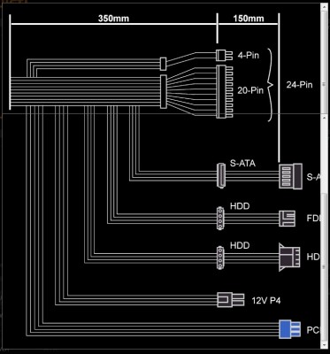

55cm hosszúak az ST50F-P kábelei, de szerintem a Q11-ben és a hasonló méretű házakban elég jól el lehet rendezni. Persze beletelik egy kis időbe, de a Q25 még nagyobb, szerintem ott bőven lenne neki hely.
Én a SATA kábeleket egyébként teljesen átszabtam, így csak annyi szabad kábel van a gépben, amennyi feltétlen szükséges. Szerencsére a Silverstone kábeleken bontható, áthelyezhető csatlakozók vannak, de így is pepecs munka. Csak a vastag, 24pin-es kábelt problémás elhelyezni, mert elég makacs, merev anyagból van.

pl. kérdés milyen házba teszem, útban lesz a 24-es tápcsati a légáramlatnak?
