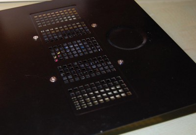

A házon a rács pont a CPU fölött van (ennél az alaplapnál), tehát még akár egy ilyen megoldás is működhet. De remélem, hogy a kinézett hűtővel nem lesz gond.

Akkor egy full réz 1u magas server procihűtő is jó lenne de akkor is [ Mod.: ( belülre tenném) ] a design kedvéért a 100mm-es ventit.
Nem közvetlenül fölé esik hanem kicsit elcsúsztatva de szerintem elég lenne neki amit ráfújna.C2D E7200
