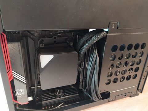

Nem, az ezüst az gyárilag olyan MDPC kábel, nincs rajta harisnya, a 24-es tápcsati meg a gyári tápkábel, ami centire akkora, mint amekkora kell, ellenben vékonyabb kábelei vannak.
Ha valami útba lesz a VGA-nak, az az AIO csatlakozása, ami miatt a tápot is le kellett ereszteni. Úgy egyébként magát a csövet fel fogom kötegelővel húzni a felső lemezhez.
Igen, az a 8pEPS, ami a VGA "mögött/felett" a riser-nél fog elmenni.

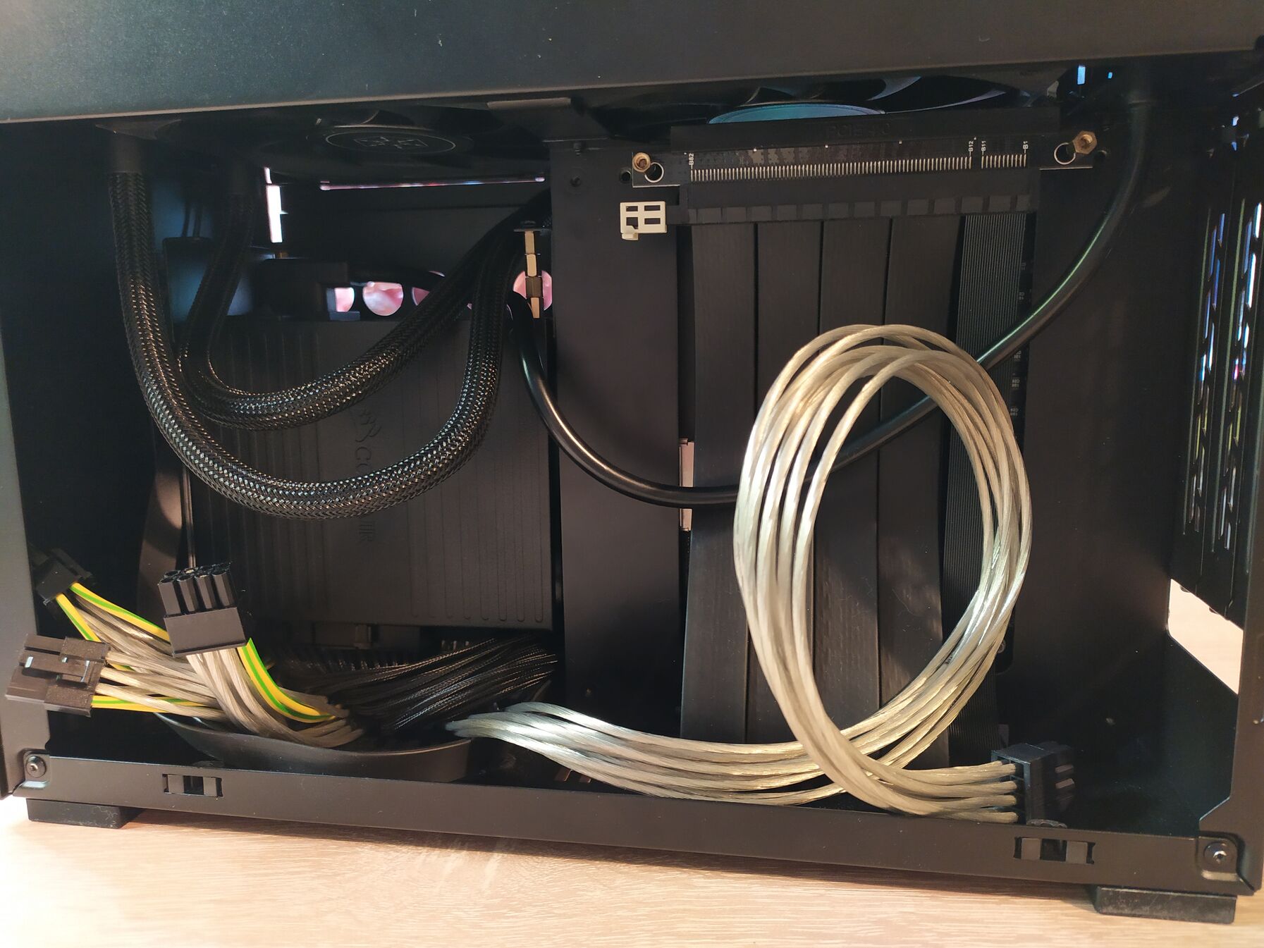

Mégis csak harisnyázott lett a kábelek jelentős része? Jó hosszúnak tűnnek azok az aio csövek. El fog férni a vga? Hátul a hosszú kábel az a 8 pin eps? Érdekes, ez így fel sem ötlött bennem, mondjuk talán azért mert az x-flow-ból pont ott van a 2×45° + az offset fitting.
Valamelyik kolléga már ptsd-t kapott a szűk házaktól. Valahol megértem, hogy ilyesmi kialakulhat...

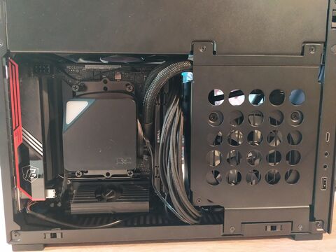

No, akkor helyzetjelentés: VGA és SSD kivételével minden bent. Riser távtartókat még vágni kell. Ez szvsz holnap meg is lehet, aztán imádkozás, hogy a "tarzan erős, csinál másik lyuk" nem vágott-e haza valamit. Nem lehet kesztyűs kézzel bánni vele. Annyi relatíve merev sz*rt kell ide-oda feszegetni, mire
a helyéreoda megy, ahol talán elfér, hogy kegyetlen. De ez ilyen. Dupla kábeleket sikerült kicsit rövidebbre vágni, így elég hülyén néznek ki a VGA-tápok, de remélhetőleg elér ahova kell.Pékek:

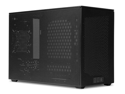

Szép a V10, és jó lehet rácsos oldallappal, de én alulra is tennék 2db 120mm-es ventit.
A méretei (174mm (W) * 344mm (D) * 304mm (H)) viszont alig karcsúbbak az ATX-es Thetisénél ([W×D×H] 210×360×366 mm).Esetleg még Raijintek Ophion Evo (teszt1, teszt2).

Ennél a Jonsbo V10-nél én a melegedés miatt aggódnék. A fém mesh és a mesh háló között az a legnagyobb különbség, hogy előbbi a légmozgásnak csupán csak töredékét engedi át.
Az általad linkelt Jonsbo háznál itt lesz az egyik(!) szűk keresztmetszet:
PSU: ATX≤150MM, vagy SFX/SFX-L tápA másik az, hogy ha felülre teszed a hűtőradiátort, a nagyobb vastagság miatt beleütközhet az alaplap felső hűtőbordáiba. Én pl emiatt nagyon sokat káromkodtam. Nem tudtam egy sima 2,5-ös ventit feltenni a CM NR200P felső részére, csak slimet, mert bazinagy hűtősapkát kapott a chipset

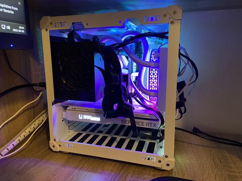

Megjött a Kolink Satellite házam. Egyenlőre el vagyok tőle ájulva, ez baromi jó. Még élőben mondjuk Mini-ITX házat sem láttam korábban. Pofás kis házacska.
