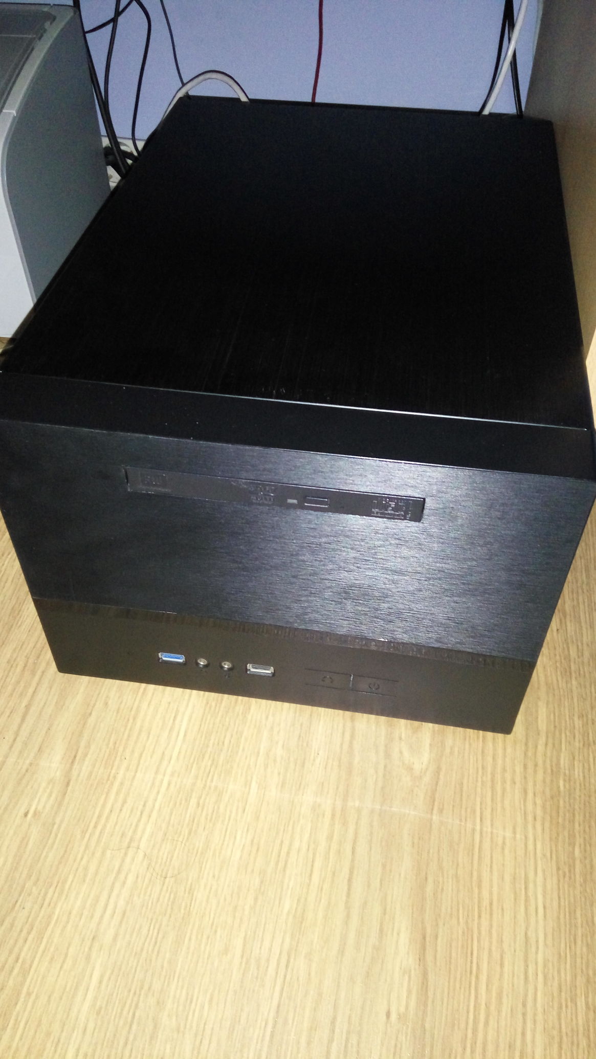

Újra előjött belőlem az ITX ördöge, kaptam egy Bitfenix Prodigy házat és hát nem hagyhatom üresen
A ragacsos műanyag részét áttakarítottam, de már a csavaroknál töredezik a műanyag, úgyhogy ezek nélkül fogom inkább használni, tök jól néz ki magában is szeirntem. Szervernek / NAS-nak építem meg, már csak a HDD-k hiányoznak hozzá.

És kész!

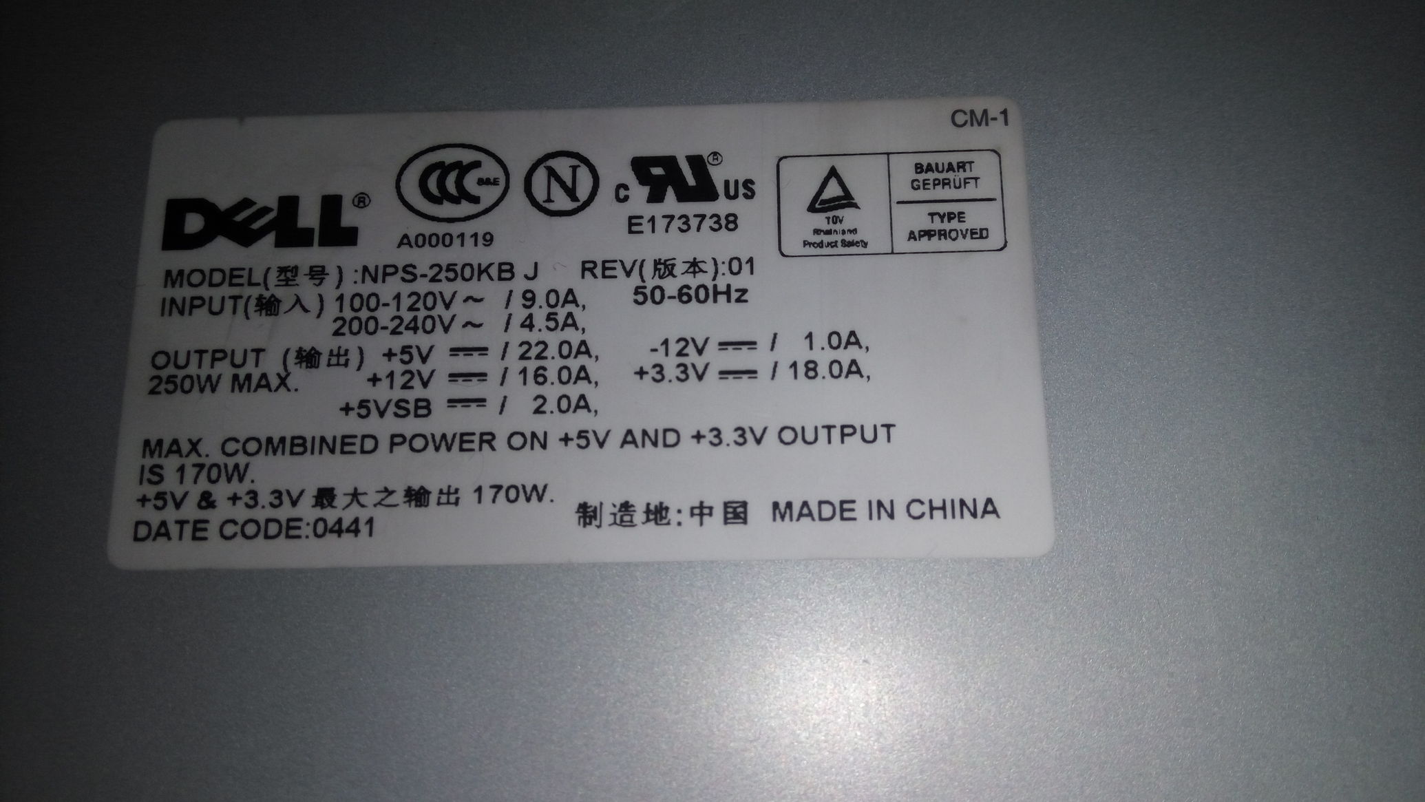

A táp az majd moduláris lesz vagy a házzal kapott jó nehéz ~200W DELL, mert a mostani állat csak a nagy videokártya miatt kell. Le lesz cserélve egy egy tápcsati nélkülire, 1050Ti a kiszemelt.

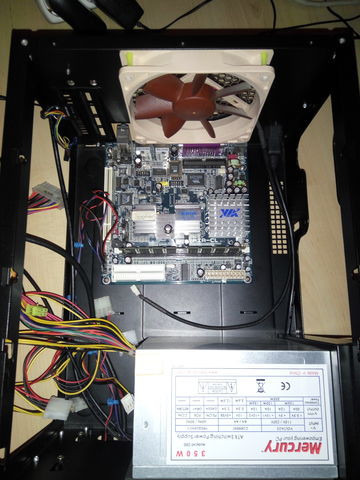

Na mint kiderült kézbe vételnél a lap egy VIA EPIA CL6000E (Mini ITX 2 LAN). Lehet, hogy gyengusz lesz, de azért elszórakoznék vele.
Pár dologra nem figyeltem:
- csak 20 pines a 12V-os ága, a házban lévő 170Wattos táp pedig 24. Viszont van itthon egy régi gépből egy Mercury 315W-os, elég hangos sajnos (vajon ki lehet kapcsolni a ventit benne?
úgyse terhelem meg ) meg nem is lehet túl jó a hatásfoka
- nincs rajta SATA port, berendeltem egy adaptert, addig is Linux LIVE rendszerrel akarnám megnézni
- 2 LAN porttal mit lehet kezdeni? mindkettő a routerbe hogy kihajtsa a 200Mbit-ot?
- Partition magic disztrot nem tölti be, éppen látni a választóképernyőt és rögtön újraindul
