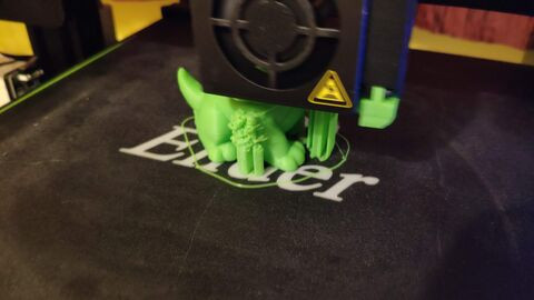

Tankblock
lassan ott vagyok, hogy eladom ez egészet....
Ma az utolsó darab nyomtatása alatt bedobta a hotend az unalmast....
A darabokon klátszi az első 3 réteg megint fura, szerintem megint elállítodott a X nem hajtott oldala.És ezeken se a DuettWifi se a Titán extruder sem segít az Ender 3 on...
Ha vennék egy CraftBotot lassan ugyanott lennél pénz és idő vonzatában.....
Kezdem kicsit unni, hogy valami mindig nem ok.....|||
Megint szedhetem darabokra és a design problémákon ez sem segít.....

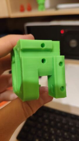

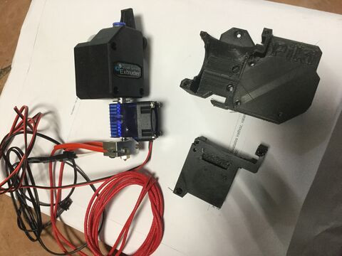

Holleanyo
energy4ever #15384 üzenetére
Ha fordítva teker a motor, akkor meg kell cserélni valahol két vezetéket?
Nehezen szánom rá magam a szétszedésre mert, ha kell még nyomtatni valamit a felfogatáshoz akkor meg leszek lőve!Valaki nem szerelt fel hasonlót Creality gépre? Én jelenleg a Pikistruder nevű felfogatást nyomtattam ki a thingiről, ABS-ből hozzá.

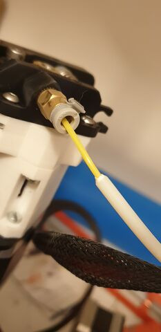

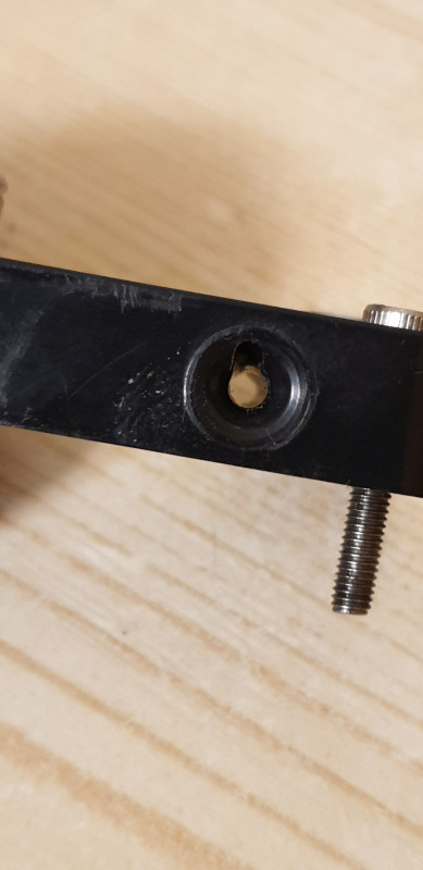

Ender 3-nal van egy tipushiba: a szoritokar muanyagjat, ahol be van vezetve a filament, elkezdi kidorzsolni es a vajatban egyre jobban betapad es meg-megakad. Lasd:
Fel kell furni a lukat nagyobb meretbe es ele kell rakni egy gorgos szalvezetot. En ezt hasznaltam: [link]
Ezen kivul a csapagyazott dobtarto is sokat segit.

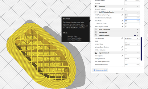

En most probalgatom, hogy a brim-nek 0.5-os vonalmeretet adok es 105% flow-ot.Gluestick megoldas lehet, de en el akarom kerulni a taknyolast, azzal sok munka van

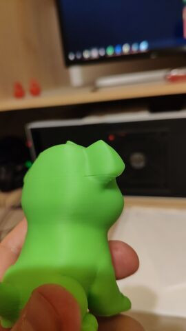

Tegnapi nyomtatasom eredménye. Nem értem miért lett ez a ventilátor rács ilyen gyalázatos. Pedig tökre örültem az elején hogy milyen szuper a first layer. Teljesen összefüggő. A kis vékony lappal nincs gond, de ez a rács.... a furatok is botranyosak belül, mint látszik a rács részén össze vissza állnak szálak, és a top layer sem valami szép. 0.2 layer height, ha jól emlékszem 3 alsó és felső réteg, 10% infill, combing be van kapcsolva plusz azon belül pár opció (ezeket FB csoportban olvastam hogy páran azt irjak legyen off. Viszont van ahol meg épp ezt a beállítást ajánlottak.). Szóval a köv.nyontatast majd e nélkül próbálom. Ja és 220/70 ill. 210/60 too.

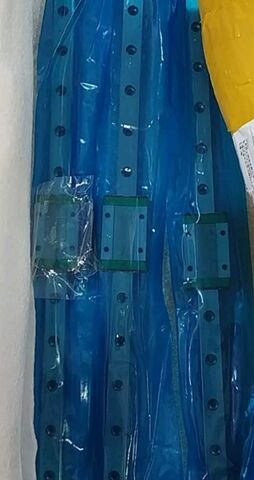

Megérkeztek a lináris sinek és kocsik. Aliexpress, de teljesen jónak tűnik, semmi lógása nincs.
innen rendeltem -

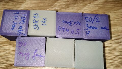

Mr.Csizmás
nem találom a threadet. tehát:
acc 1000, jerk 1 (egy), speed 100 - így jó?

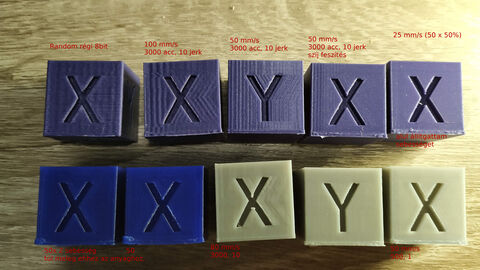

Dyingsoul
azbest #15324 üzenetére
Persze gondoltam is rá, csak egyrészt csak egy S7-esem van bár elég jó képet készít, a profi módban igencsak állítgatni kell a dolgokat egy elviselhető képhez és a fényviszonyok általában nem megfelelőek ahhoz, hogy ilyen apró hibákat le tudjak fotózni. De ma behoztam az irodába, hogy megmutassam majd egyik kollégámnak úgyhogy csináltam róla képeket.
Gdrive - Chep calibration cube ringing.Feliratoztam a képeket, minden képen ugyanaz a kockák sorrendje, de hogy ne kelljen tekergetni mindig ráírtam épp melyiket fotózom.
GB = Glass bed.
Tehát a három kocka a következő képpen készült:
Default bed: CHEP Kalibrációs kocka előre fordított G-code ból, alap ender 3 ágyon, Gcode-ba kódolt 200C nozzle, 60C bed, PLA. Alapból skirt-öt tartalmaz a gcode.GB + no brim: CHEP Kalibrációs kocka előre fordított G-code ból, alap üveg ágyon, Gcode-ba kódolt hőfok manuálisan módosítva nyomtatás kezdése előtt 210C nozzle, 75C bed, PLA (a nyomtatás megkezdésekor a hőfokokat manuálisan állítottam át mivel előre fordított Gcode-ból nyomtattam). Alapból skirt-öt tartalmaz a gcode.
BG + Brim: CHEP Kalibrációs kocka CURA-ban szeletelve általam, 0.2 layer height egyébként default beállításokkal, + BRIM 210C nozzle, 75C bed, PLA.
Jah és a brim-mel nyomtatott kocka talpát ne nézzétek. Szép lehetett volna, de csak lebarbárkodtam róla a brimet de azt is csak félig meddig ezért csúnya csak az alsó pereme.

Dyingsoul
Reggie0 #15319 üzenetére
A hiba oka már megvan, az pedig a glass bed. Ugyanolyan a kockám, mint Chep videójában. De ő is elmondja, hogy ez ilyen ezzel nem lehet mit kezdeni és ő ennek ellenére is a glass bedet preferálja.
Na most én Chep-pel szemben annyit azért megpróbálok, hogy leveszem az Ender3-as logós lapot és 2mm-es üveglappal nézem meg. (holnap)
Ha kisebb mértékű lesz a ringing, akkor nyertem. Ha nem akkor játszom majd a Jerk és Accel-lel. De utána hagyni fogom az egészet a francba. -

Tegnap Brim-mel sikeresen kinyomtattam a kockát, viszont a ringing effekt nekem nagyon nem tetszik. Én valamikor vissza fogok menni az üvegeshez és megpróbálom 2mm-es üveggel, a gyári lapot is levéve. Tojok a design-ra, hiába szép ránézni a nyomtatóra ha a végső modell csúnyácska.
Egyelőre viszont hagyom így ahogy összeraktam gyári lappal az üveglap alatt mert most legalább tudok nyomtatni.
Tegnap annyira a kedvemet szegte ez az üveglapos sztory, hogy hiába megjött a Pi, be sem üzemeltem csak összelegóztam... A webkamerámat sem találtam meg itthon úgyhogy még azt is rendelnem kell majd. Sebaj legalább egy night vision-ös Pi kamerát veszek hozzá és akkor télen a korai sötétedésben is tudom majd követni a nyomtatást lekapcsolt világítás mellett is.
Ezt az accel és jerk témát még tanulmányoznom kell mert nem értek minden beállítást a control menüben.

Én azért vettem 4mm-eset (míg a többiek lehet 3mm-est tolnak), mert azt biztosabb, hogy nem töröm el
Az edzett üveg meg rossz ötletnek tűnt, mert a hőhatások és esetleges kisebb ütésekre vagy, ha netán a feket picit sikerül belevezetni, az lehet "szétrobbanna".Ahogy a 32 bites boardot üzemeltem be, véletlenül az acceleration és jerk alapértelmezetten maradt és így durva ghosting és asztalremegés volt.
Szóval neked is érdemes lehet megnézni ezeket a beállításokat, akár a firmware frissítésekor, vagy a menüjében elmenthető beállításként, vagy esetleg a szelteteléskor megadva (bár ott lehet nem mm/sec a mértékegység)
Nagyon durva különbséget okoz. 1000-es acc még csinál pici hullámokat a kockákon 50-100 sebesség közt. 25ös sebesség tökéletes, de úgy meg azért lassúbb. 500 és 1000 köztinél lehet egy jó érték. A jerk-et is kisebbre lehet venni.
Nekem most az 500 acc, 1000 infill acc és 1 -es jerk tűnik nagyon durván pontosnak és hullámzásmentesnek. Persze ez kicsit a sebesség rovására is megy, de valamit valamiért. Amúgy most ezek mellett 100-as sebességgel tolom, ami a kis kocka esetén valsz 50es átlagsebesség környékére jöhet ki a szolíd gyorsulásokkal.
