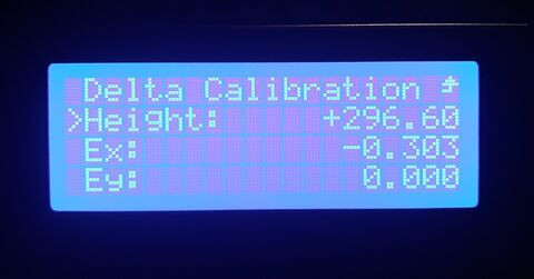

Alakul a dolog. Azért ez a 3D nyomtatás nem olyan Plug and Play dolog.
De hogy ezt a menüpontot ha valaki írta volna már az elején, akkor rengeteg bosszúságtól megkíméltem volna magam. Most nyilván a kábel félrekötözés az én hibám, azt nem akarom senkire hárítani.
Itt beállítjuk a Z értéket (papírlappal)

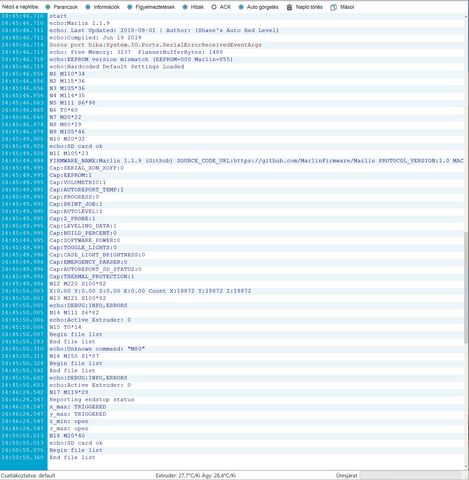

látszik is a probléma. XY kapcsoló folyamatosan meg van húzva. Nézd meg, hogy, ha benyomod a kapcsolókat akkor is ezt csinálja ezt. Ha igen akkor vagy rosszul van bedugva a kapcsoló (megfordítva?, NO helyett NC érintkezőn van) , vagy a firmware-ben kell invertálni az X,Y végállást. Ha nem, akkor vagy rossz az alaplap, vagy rossz a a kapcsoló.
Joshi

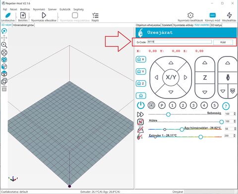

A Repetier-Host progit csak azért raktam fel, hogy futtatni tudjam az M119-et, a Cura alapból kezeli a Kossel Pro-t. Egyébként ez alapján kötöttem be úgy, hogy a motorok már gyárilag rá voltak dugva az alaplapra és a rajz szerint jó helyre. Elvileg még az is mindegy hogy a fej milyen pozícióba van felrakva, mert láttam több állásban működőt is.
izisz
Visszaad az (ha csatlakozva vagy a nyomtatóhoz), csak a terminál/output/napló (nemtom, ilyen magyar felületeken én nem igazodok el) ablakot nyisd ki (alul szokott megjelenni). De a nyomtató beállítás se jó, a képen látszik, hogy négyszög asztalt mutat, kör helyett
[link] - nézd végig (meg kicsit guglizz is légyszi)Amíg nem sikerül home-olni, addig ne lesd, hogy mennyit mutat Z magasságnak az LCD, nem releváns, míg nincs home-olás.
Majd ha megvan a home, utána lemész a tálca szintjére és meglátod, ~ helyes Z értéket fog kijelezni.
Az M119-et azért javasoltam, mert megmutatná, hogy az end stopok triggerelve vannak-e vagy sem. Tipikusan pl. ha rosszul van kötve vagy rossz a kapcsoló, lehet TRIGGERED state-t ad vissza X-Y-ra, így azok a motorok nem fognak elindulni, hisz úgy veszi, hogy home állásban vannak már. -

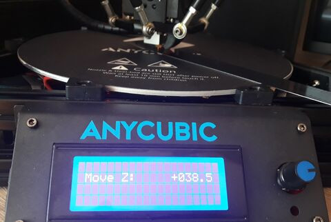

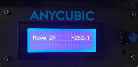

Joshi

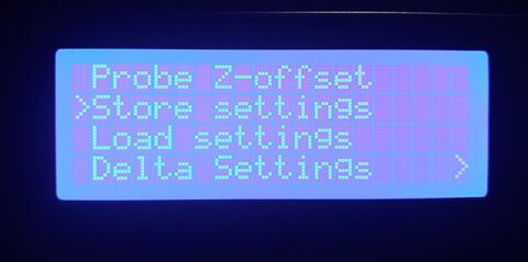

Teljesen felmegyek Z-be, akkor 334,9mm-t ír ami nagyon sok. Csak azt nem értem, hogy a kalibráló mikrokapcsoló fej miért nem működik. Miért nem akar belemenni a tálcába? Honnan vette ezt az értéket amikor eleve a max nyomtatási méret ~300mm.
Kézzel nem lehet átállítani ezt az értéket és elmenteni a Marlin firmwarebe?

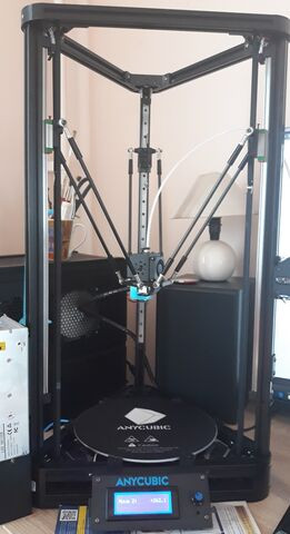

Joshi
Összeraktam a holmit, de kalibrálás nem megy. Lemegy középre szépen felveszi a pontokat, majd kimegy hátra a szélére és túlmegy az asztalon. Ilyenkor gyorsan kikapcsolom a gépet mert kijjebb és lejjebb akar menni. Egyébként a user manual szerinti kalibrálást végezném el, de nem igazán sikerül. Tanácstalan vagyok.
Joshi
MASSlag #16869 üzenetére
Végül úgy csináltam ahogy írtad, vagyis addig toltam fel az ütközőt a végállás kapcsolóval, amíg még gond nélkül elfért. Milliméteren belül vannak, szóval azzal nem lesz gond. Viszont az egész váz kicsit mozog, ahhoz jobban merevíteni kellene hogy tized millimétereket méregessek. Meg most az se mindegy hogy a három profil amin a lineárvezetékek vannak, azok egyáltalán függőlegesek-e, és hogy egymáshoz képest párhuzamosak-e. Ezt mérni szinte lehetetlen. Azt meg tudtam mérni, hogy az egymáshoz való távolságuk okés, de azzal nincs gond. Max ha nem lesz jó, újból beállítom.

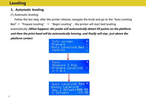

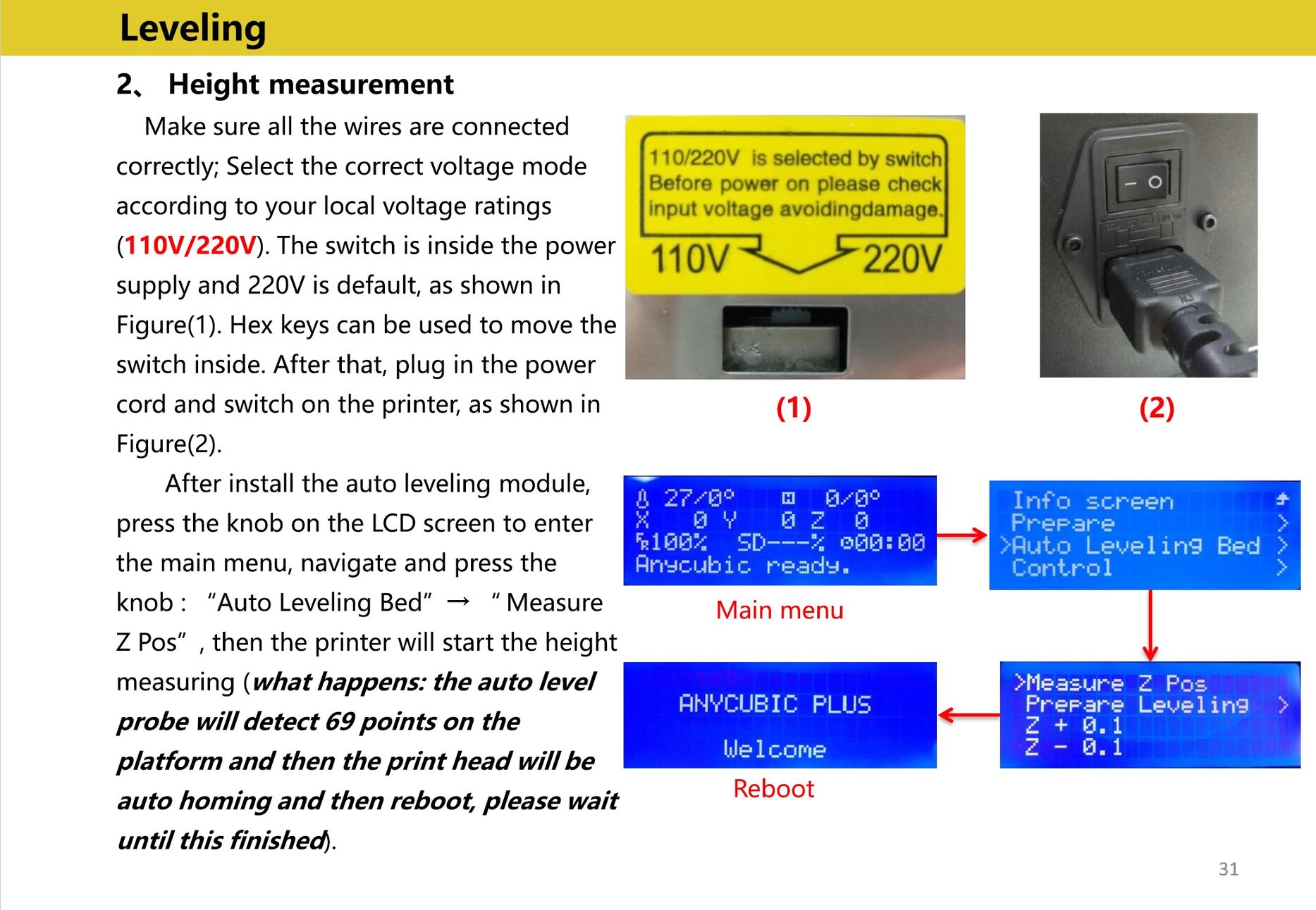

Legelső indításnál kalibrálni kellene a fejet, elég ha követem a user manual utasításait? Az adagoló extrudert kicseréltem BMG-re, azzal van valami dolgom?
Ja és a tálcát nem kell csavarral rögzíteni? Nem láttam erre vonatkozó leírást.

MASSlag
Told fel annyira a sineket, hogy a kapcsoló kábele ne törjön meg, bőven elég hosszú. Legyenek 1mm-en belül azonos távolságra, kalibráció közben úgy is kompenzálja a firmware. Az átlók és a háromszögek oldalai legyenek annyira egyformák amennyire mérni tudod. Plusz próbáld középre igazítani a sineket a profilon, ha azok keresztbe mennek azt az életben nem fejted vissza a nyomatból csak azt látod, hogy nem tudod stabilan bekalibrálni.

compi.hu
Szereld ra a mikrokapcsolot es ugy szerereld fel hogy amikor a kocsi megnyomja (kattan) akkor a kocsi felso vege a linearis sin felso vegevel legyen szintben.
Nem tudom a jelenlegi manual szerint kell-e meg csavart hajtani a kocsi tetejebe hogy majd azzal allitsd be a pontos endstop poziciot, de ha igy is van, akkor is felejtsd el, az auto calibration kijatssza az endstop difiket szepen (persze nem a gyari fw-t kell hasznalni hanem valami rendes up to date Marlint feldobni).
Ja es megegy tip: A rudvegi "izuleteket" ellenorizd le. A legkisebb kottyanas, vagy jatek eseten (barmely irenyban) azonnal irj a supportnak es kerj csere rudakat. -
Joshi
Nem a kis fekete dugókra gondolok, hanem amire a végállás kapcsolót kell szerelni. Nincs megadva hogy az aluprofil végétől milyen távolságra legyen rögzítve a profilhoz. Ott a kérdőjeles méret. Vagy ezt annyira kell felcsúsztatni amennyire engedi a felső záró Delta profil?
Joshi
Most építem a Deltát és lenne egy kérdésem, mert erre vonatkozóan nincs infó a user manualban. A képen látható lineár vezeték ütközője mennyire legyen az aluprofil végétől? A csomagban minden aluprofilon máshol voltak az ütközők, amiket természetesen már elállítottam ha ennek volt is szerepe akkor cumi.

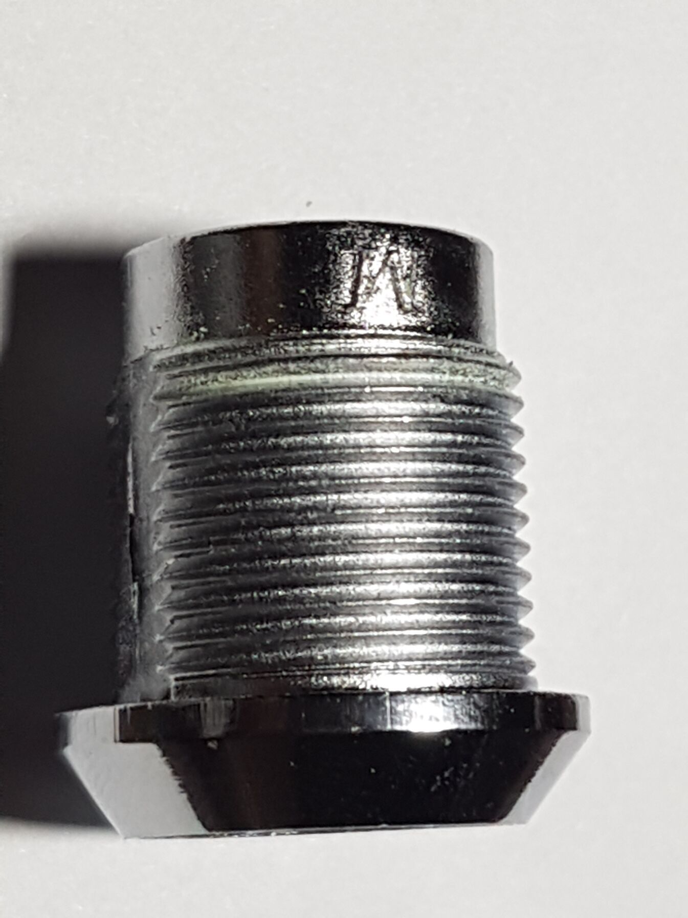

Köszi a segítséget neked is és Mr.Csizmásnak is. Az történt, hogy vettünk két azonos gyártmányú rack dobozt és az egyikhez adott ajtózárhoz mellé volt csomagolva az anya gumialátéttel, a másikhoz meg csak a gumialátét volt becsomagolva. Az egyetlen anyára rá van írva, hogy M19 és lapos anyáról van szó. Többet én sem tudok róla.
Az M jeleölés elméletileg metrikus méret lenne, de a szabványos mérettáblázatokban nem szerepel M19, csak M18 és M20, ezért fogalmam sincs, mik a pontos jellemzői, elsősorban a menetemelkedés.
A zártest menetes részét nézve sűrűbbnek tűmik a menet, mint a metrikus csavarokon.
Így néz ki: -

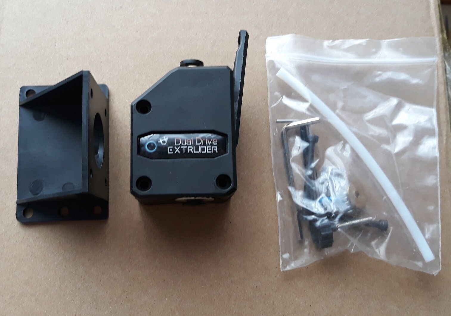

Üdv minden fórumozónak. Olyan kérdésem lenne, hogy M19-es menetű anyát nyomtatott-e már valaki és volna-e hozzá egy stl fájlja. SOS kellene egy ilyen anya, de persze sehol nem lehet kapni, mert nem szabványos, M18 után M20 van csak. Csavaros boltban kinevettek, mondván hogy ilyet Magyarországon nem fogok kapni, ezért gondoltam nyomtatásra, de kész modellt nem találtam hozzá eddig.
Ha valaki tud segíteni megköszönöm. -
