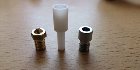

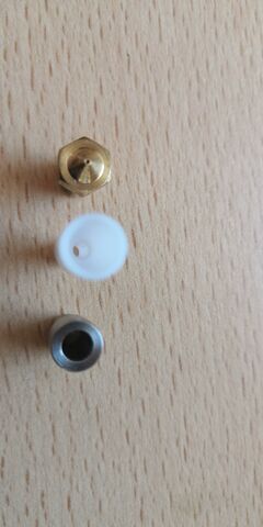

Vettem egy Cyclops extrudert .
Valamikor április környékén tervezem a beszerelését, még úton van a második extruder driver is.Itt kérnék egy kis segítséget:
Szeretnék hozzá venné pluszba 1-2 pót alkatrészt is, de ahol kompletten elő rendeltem erről nem találtam leírást, más storeokban utána nézve se láttam, így szétszedtem darabokban, és az alábbiakat állapítotam meg:
Throat tube biztos így néz ki: 02 verzió
Ahogy látom egy darabot adnak csak 5$-ért, szóval elég drágának tartom....
A Heater block ránézésre ilyesmi, de ebben nem vagyok biztos: [link]
Valaki megerősítene ebben?
A nozzle pedig talán ilyen: [link]
de találtam ilyet is, és talán ez illik hozzá a legjobban, de ez is baromi drága ha csak 1db adnak ennyiért:
[link] -

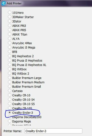

Saccco
pirosvilamos #14173 üzenetére
Tegyél fel egy újabb Cura verziót és abból válaszd ki az Ender 3 profilt, akkor nem kell állítanod semmit se.

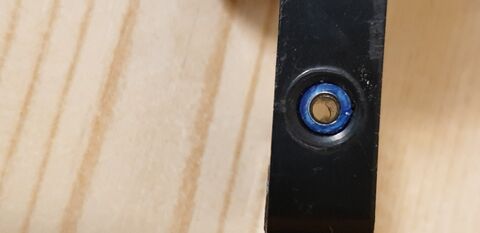

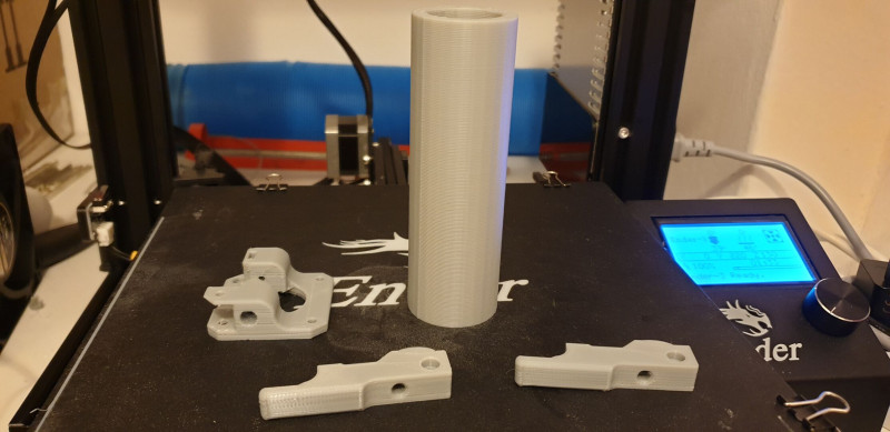

Reggie0
Na, ugy nez ki, nekem megoldodott az ender 3 extruder problemam:
1. kiderult, hogy az extruder feszitokarjaba belemart a filament es ezert szorult ott a filament es nehezen huzta. Ezt eloszor kicsit felfurtam es erveghuvely fem reszet beleraktam, de nem volt jo, mert a pereme eles es az akasztotta ismet a filamentet, ezert vegul siman csak felfurtam fereden a luk elejet, hogy ne tudjon a filament megszorulni.
2. probaltam a feszessegen javitani, mert mindig pattant egyet es visszabbugrott a szal. Nyomtattam hozza rugo alatetet, amibol erosebben nyomta, de ez csak rontott a helyzeten es meg kisebb sebessegnel is ugrott. Kezzel rafeszitettem, akkor meg szinte mindig, tehat annyira megfeszitette a leptetomotort, hogy amiatt nem tudott forogni.
3. Egyertelmu lett, hogy nem a feszitogorgo erejevel van a gond, hanem mashonnan ered a problema. Eloszor szetszedtem az extrudert, hatha clogging van vagy hasonlo, de semmi gond nem volt. PTFE csoben is konnyen futott a szal, igy ezt a reszt hagytam. Viszont amikor a dobrol akartam huzni a filamentet az extruderen keresztul(kinyomott feszitovel) eleg nehez volt, mikor tekerni kellett a dobot is, pedig van vezetokar a keret tetejen. Ilyen allapotban ugy nyomtatott, hogy egyes retegeknel alulextrudalt, mint ahogy a mellekelt kepeken is lathato a karoknal, hogy par mm magassagban hianyos reteg van es ez neha ismetlodik, tehat osszefugg a dob forgasaval. Kinyomtattam egy a leptetomotorra rakhato egyszeru vezetot, de nem segitett semmit.
4. Vegul kinyomtattam ezt a gorgos filament vezetot: thing:3369736 Es azota hibatlanul nyomtat, a kepen lathato 11 centis gyurun egy hiba sincs.

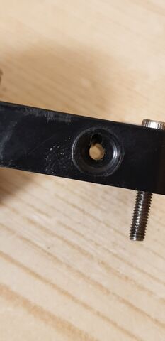

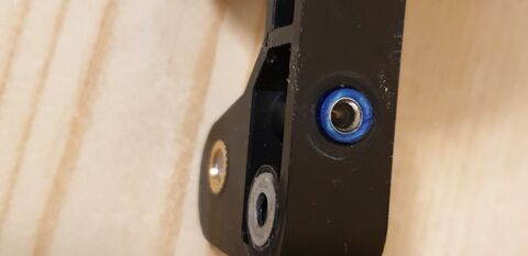

Reggie0
Saccco #14109 üzenetére
Kezd megoldodni a rejtely, igy nez ki a feeder szoritokarja 350 meter utan:
Pedig hasznalok filament guide-t is, hogy ne meredeken erkezzen a feederbe.
Az alap problema az, hogy akad neha a filament es amugy is nagy a slipje, erosen fugg a nyomtatasi sebessegtol is.
Ezen kivul a rogzitocsavar is szeret kicsavarodni es lotyogni, igy csokkentve a szoritoerot. -

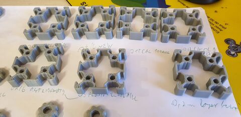

Reggie0
Balrol jobbra fentrol indulva:
1. Kalibralas utani, kalibralt flow-al. 215 fok, 0.3mm reteg, 0.4mm vonal
2. Kalibralas utani, 100% flow-al. 215 fok, 0.3mm reteg, 0.4mm vonal
3. Kalibralas utani, kalibralt flow-al, de infill sebesseg es gyorsulas 100-ra(500-rol) lassitva. 215 fok, 0.3mm reteg, 0.4mm vonal
4. Kalibralatlan geppel, eredeti beallitasokkal. 205 fok, 0.3mm reteg, 0.4mm vonal
5. Kalibarlas utani, kalibralt flow 215 fok, 0.3mm reteg, 0.45mm vonal
6. Kalibralas utani, kalibralt flow, 215 fok, 0.3mm reteg, 0.4mm vonal
7. Kalibralas utani, kalibralt flow, 215 fok, 0.2mm reteg, 0.4mm vonal(#14109) Saccco: Biztos nem nedves, vakuumos volt es egy het alatt elfogyott. Egy vonal vastagsaga neked 0.4mm ha visszamered?
Az az erdekes, hogy terfogatilag mintha nem jonne ki a dolog, mert ahol a feluleten latszodik hezag az infill korul, az vegig hianyzik a teljes Z iranyban.
Reggie0
Saccco #14104 üzenetére
235 fokig felmentem, az sem segitett, pedig a heat toweren mar 195 fokon szepek a szalak. De probaltam 205 es 215 fokon is.
Igazabol ott kezdodot a problema, hogy bekalibraltam a tengelyeket es az extrudernel a fogyo hosszt, majd utana a szokasos kocka odal nyomtatas es beallitottam a flow-t, hogy a 0.4mm vastagsag az 0.4mm legyen - ehhez 100%-rol 82%-ra kellett levenni - es innentol kezdve jottek elo a problemak, amiket sem a homerseklet allitas, sem az overlap allitas nem oldott meg. Curaban meg nem lehet kulon flow-t megadni az infillre. Felteteleztem, hogy akkor a 0.4mm leptetes nem megy XY-ban, leellenoriztem, de az pontos maradt. Esetleg filamentre tudnek gyanakodni.
Te a vazat mekkora turessel nyomtattad? Ha visszaterek az extruder kalibracio elotti flowra, akkor ismet szep lesz, csak ugy az egymasba illeszkedo alkatreszekkel van szivas, pl. csavar es anya alig tekerheto egymasra.
(#14106) Imy: Gembird PLA szurke szin.
Imy
Reggie0 #14103 üzenetére
Milyen anyag/márka?
0.2 de 0.25 fölé én nem mennék rétegvastagságban. 0.3mm pont a nozzleátmérő 75%, ami a maximálisan ajánlot rétegvastagság. Én most nyomtatok 0.8mm-es nozzle-val, és 0.3 a normál rétegvastagság, varianciának 0.05mm van megadva, azaz 0.25 és 0.35 a vastagság.
Ahogy elöttem mondták lehet hogy kevés a hő. Lehet hűtés sem kell, de ez függ a modelltől is. -
Reggie0
0.4-es nozival milyen minosegunek kene lennie a 0.3-as retegvastagsagu nyomatasnak? Ha nem overextrudalok, akkor helyenkent repedesek vannak az oldalaban a Z tengelyre merolegesen, illetve lathatoan nem tapad tokeletesen az infill a falakhoz.
Szoval a kerdes, hogy jol beallitott geppel ugyan olyan hibamentesnek kene lennie, mint 0.2 retegvastagsaggal, vagy altalanos, hogy rosszabb a minoseg(es itt nem a rajzolat finomsagara gondolok), mert kozelebb van a nozzle merethez?
izisz
Vasshammer #14101 üzenetére
Amennyiben nem lesz beburkolva a nyomtató, akkor mehet PLA-ból is (az extrúder környéki modelleket kivéve). Sőt, mivel a PLA "rugalmatlanabb" mint a PETG, bizonyos mértékig - talán észre sem vehető - jobb is lehet mechanikai alkatrész alapanyagnak.
Ezzel együtt viszont, ha pl. a 8-as rudat próbálod belekalapálni a nyomtatott furatba (ami lehet, hogy nem pontos méretű), akkor a PLA sanszos, hogy szimplán szétreped és nyomtathatod újra, míg a PETG-ben van annyi "rugalmasság", hogy ennyit képes elviselni.
Mindkettőnél csak annyi tárgyhűtést használj, amennyi feltétlenül szükséges, így jobb rétegösszetartást kapsz, ami nem hátrány (dísz bizbazok esetén ugye ez nem annyira fontos tényező) -
