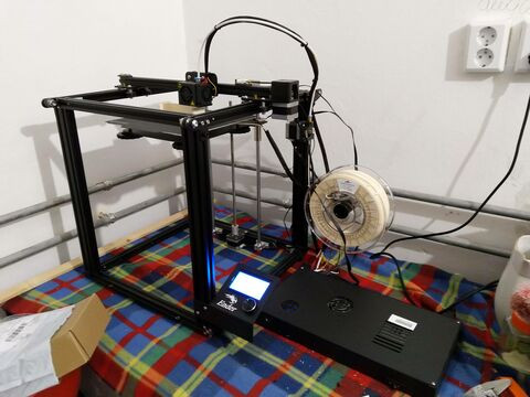

Saccco
Rat Rig V-CORE-t valakinek?
Teljesen opensource.- Build Volume: 300x300x300mm (X/Y/Z)
- Foot Print: 570x506mm (X/Y)Kicsit merésznek gondolom a 300-as asztalt így akasztani.
