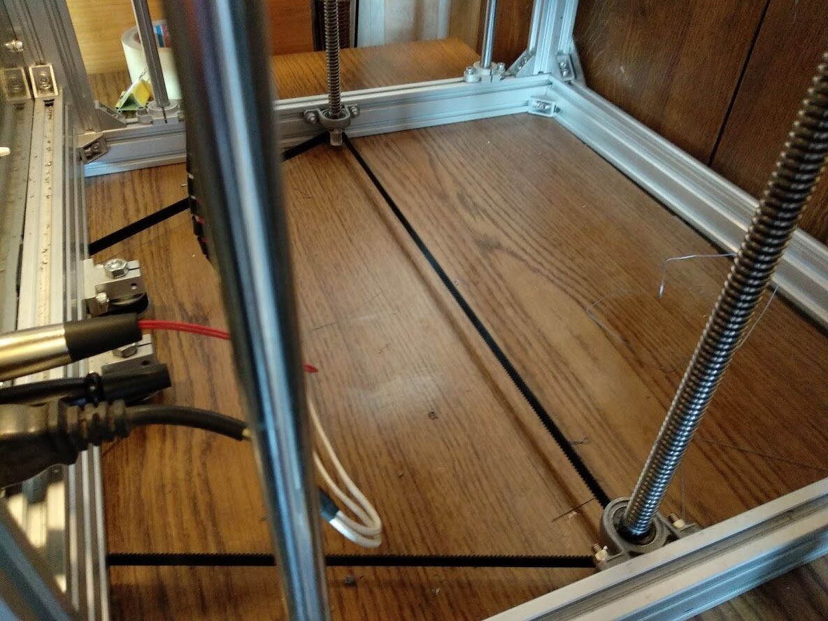

Még megy nálam a matek, hogy szíj vagy orsó főleg a fűtés miatt (egy erősített szíj talán jobban tolerálná a hőtágulásokat, mint egy orsó)

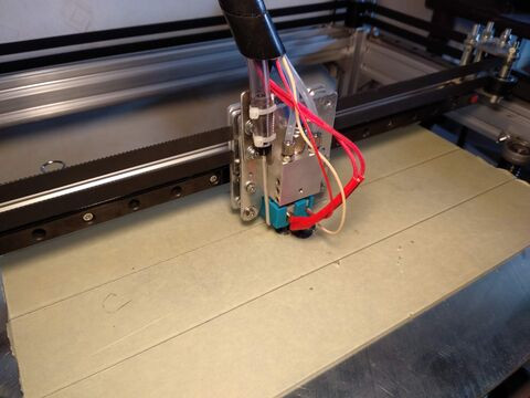

A síneket az ali-s anycubic store-ból rendeltem (csak abból az apropóból, hogy volt kuponom egy Kossel rendelés miatt és így elég olcsón jött ki). Meglepően pontosan és igényesen szállította, majd a fűtött kamránál jön ki, hogy mennyi maradó feszültség van benne.
A hotend felfogatót és az összes rozsdamentes lemezt amit látsz a nyomtatón édesapám vágatta ki lézerrel a munkahelyén az ottani maradék lemezekből, a tervezés saját. Most így az egész hotend levehető négy csavarral és nem kell a nyomtatóban szerelni.

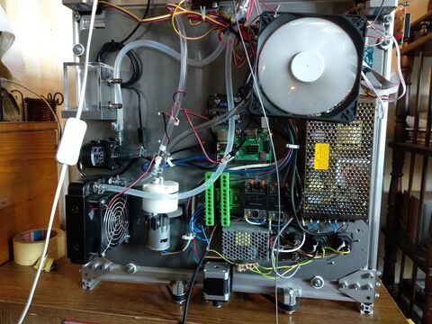

A hátulja még egy kicsit kaotikus (EPH FTW), de már elő van készítve a kivezetés a kamra keringető keresztáramú ventinek és a fűtésnek. Egyenlőre várja a borítását.
Mire kibogarásztam a Klipperhez a Fysetc F6 pinjeit, megőszültem, az SPI-ról olvasás még mindig nem működik, hiába tiltottam le a nem használt lábakat, de nem igazán zavar.Egy nagy problémám van a Z orsók borzasztóan kóvályognak, hiába van úszó rögzítése az asztalon, nagyon látszik a nyomaton és nehéz miatta a debug. Vagy keresek jobb orsókat, vagy szíjjal oldom meg. Van is egy csigás, encoderes DC motorom a szíjhoz, de borzasztó körülményes az integrálása az elektronikába (+Arduino +H-bridge).

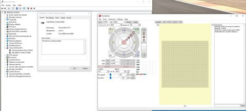

Nekem miért minden 20x körülményesebb, mint az interneten lévő összes tutorialban?
Többek között ez alapján akarnék hozzálátni a kalibráláshoz. A teszt modelleket már kinyomtattam, hozzáteszem szerintem szépen sikerültek.Letöltöttem a pronterface-t, csatlakoznék az Ender 3-ra.
A képen látható hibát írja ki.
Próbáltam:
-Rendszergazdaként indítani.
-Több USB portban is próbáltam.
-Feltettem az SD kártyán lévő drivert.
-Megnéztem 20 másik tutorialt.
-Rákerestem a hibaüzenetre, de csak annyit találtam, hogy valószínűleg valami használja ezt a COM portot. PL Win10-nek jó szokása, hogy mindent monitoroz és a soros porton ha van kapcsolat akkor nem lehet párhuzamosan újabb kapcsolatot nyitni ugye... és ezért van access denied a Pronterface-ben.
-Ezek után kikerestem a device managerben a service nevét ami "CH341SER_A64". Ezt nem tudom semmilyen futó folyamathoz kötni amit leállítva csatlakozhatnék.Van bármi ötletetek?

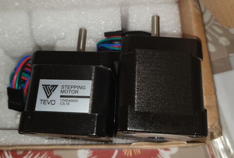

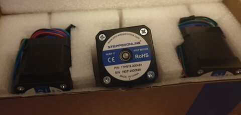

Néma motor 17HS4801, mellette a Tarantula gyári motorja.

Hát a Voron-ba a nagyobb fajta Nema17 motorok kerültek. Ráadásul szíjjal mozog Z irányba. És olyan a reluktancia aránya az indukció szempontjából, hogy a megfelelő réteghűtés mellett és elég nagy amperrel az E tengelyen bármilyen irányba is lengjen ki az impedancia és bármekkora sebességgel is mozogjon extruderrezisztor, az asztala akkor is sok nyútonméterrel fix rögzített, így a klipper rendesen tudja rángatni és mégis úgy nyomtat, mint a Voronoi Vénusz Karácsony másnapján a csokikómában.Egyébként az Voron24, nem 23.

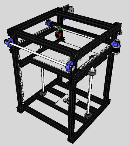

Én is gondoltam szíjas Z-re, mint itt, csak én kettő szíjat gondoltam használni (bár 4 darab sem nagy plusz költség). Itt is egy darab Nema17 hajtja az egészet. Nekem is egy dolog biztos, hogy az egyszerűség miatt én is csak egy motorban gondolkodom minden tengelyen.
A nagyobb motorra egyébként elsődlegesen a Z-nél gondoltam (mivel ott van/lehet komolyabb tömeg). Tehát nem a sebesség miatt lenne nekem érdekes a Nema23, pláne nem 100 mm/s-hez, hanem hogy a relatíve nehéz ágyat (hasra sacc alapján 3-5 Kg között lesz valahol szintező asztal nélkül) "könnyen" tudja emelni. De ez a nagyobb motor dolog egyáltalán nem valami becsípődés nálam, csak eljátszottam a gondolattal, mert a CNC marógép építéséből még maradtak ki 0,9 fokos 1,8 Nm-es Nema23-as motorok (2,8A-esek), amik felbontásban és nyomatékban is azért elég messze vannak a "mezei" Nema17-ektől (mármint amik nekem a polcon vannak elfekvőben).
MASSlag: én is néztem csigás hajtást. Nagyon ebbe sem ástam még bele magam, mivel még csak kavarognak a fejemben a dolgok, nincs semmi kőbe vésve. Járatom az agyam, meg begyűjtöm a véleményeket pl. tőletek is, aztán majd meglátjuk. Nem azonnali a dolog, most kiköltekeztem magam egyéb hobbi területeken (autó, hobbi asztalosság, műhelyépítés), szóval ez most csak amolyan iránykeresés, hogy majd mi legyen a jövőben.

A motorokkal kapcsolatban: minél nagyobb egy motor, annál nagyobb az induktivitása és ezért adott feszültségen kisebb fordulatot tud elérni.
Hat ez azert nem igazan igy mukodik.

Csigahajtással jobban jár, mert az önzáró (ezért nagyon jó felvonókhoz), a bolygómű, ha korrektül meg van tervezve akkor nem az. Nema 17-re nincs kész csiga, de ha nyomtat neki egy házat működik.1:20 áttétellel árulnak hajtópárokat az ebay-en. Z-nél nem érdekes az sem, hogy pocsék a csiga hatásfoka, úgy is jó nagy az áttétel.
A Nema17/23 témánál abszolút így van, gyakorlatilag pont annyival gyorsabban veszíti a sebességgel a nyomatékot a nema23, hogy 20-as kerékkel 100mm/s-os sebességnél kb. ugyan annyit tud mind két méret.

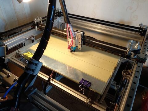

Nekem is alakul egy sínes nyomtató fejben. Alapvetően az Ender 5 mechanikáját vinném/fejleszteném tovább, csak komolyabb lineárisokkal, teljes asztal megvezetéssel és dupla golyósorsóval (de egy darab motorral), valamint "kijavítanám" a váz hiányosságait, nekem nem tetsző dolgait (pl. az első kereszt 2020-as profil pont belelóg a képbe és szintezni sem kényelmes tőle stb.). Az is reális természetesen, hogy eleve magát az Ender 5-öt alakítom át, de praktikusabb lenne újat építeni, mert akkor mindig lenne egy nyomtató kéznél, ha menet közben valamin változtatni kell.
Még ilyenekkel is játszom fejben (még nem olvastam utána, hogy ezek közül mi a reális és mi nem...), hogy mi lenne ha a teljes gép golyós orsót használna, láttam már ilyet YT-on, vagy pl. mi lenne ha sima léptető motorok helyett hibrid léptető motorokat használnék (vagy servo-t), esetleg Nema17 helyett mondjuk Nema23-at, hogy ne legyenek annyira kihegyezve a motorok (melegedés) stb. stb.. Nem tudom ezek közül mi az ami megérné a vesződést hobbi szinten és mi nem. De érdekes lenne ezekkel kísérletezni már "csak úgy" is...
Hangsúlyozom, hogy a terv egyelőre V0.0001 fázisban van (tegnap éjjel dobtam össze). Szóval nagyon sok benne az elnagyolt dolog, így nézzétek. Az asztalt ~300x300 mm-re tervezem, de mivel még csak egyszer volt szűkös a 220x220 mm, ezért nem vagyok benne biztos, hogy kell ez nekem. Viszont a magasság már többször volt kevés/necces, ezért Z irányban biztosan többet tudna majd az új gép, mint az Ender 5...

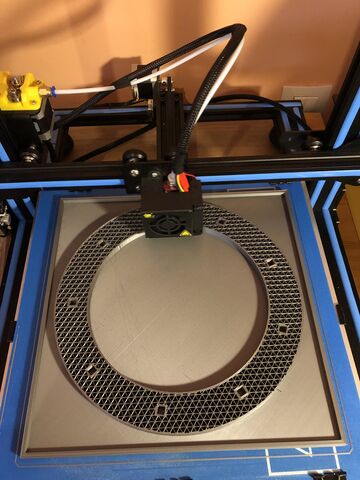

Tekercsnek nem nevezném

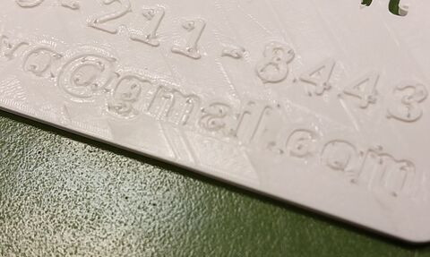

Éjjel nem bírtam magammal: még délutános műszak után összedobtam és a pár méter szállal amit adtak hozzá elkezdtem a kutyát. Hát a lábaira se volt elég
Azon a kis darabon szépnek tűnik a külseje, de belül az infill rácsok közt látok szál áthúzásokat. Illetve egyszer lepauséztam a nyomtatást, majd pár óra múlva folytattam, de X és Y irányban is 1-1mm elcsúszással folytatta. Ezek mitől lehetnek? -

Én ezt a motort használom a Tevo Tornadomon BMG extruderrel direct drive-ra MKS Gen L lappal. De nem hiszem, hogy a dupla ár indokolt azzal szemben amit linkeltél.

Húsvéti tojást nyomtattam. A szálak néhol kicsit mintha szétfolytak volna. Thingyverseről van a model, ott javasolt 0.25-ös layer magassággal és support nélkül nyomtattam. Mi produkál a képeken látható hibákat? Túl magasan lenne a bed vagy túl nagy a nozzle hőmérséklet? Esetleg a nyomtatási sebesség túl nagy (60/30-cal nyomtam)? Cura alapbeállításaival nyomtam amúgy, 200C nozzle 60C bed, Spectrum PLA-val.
Szerk: képek.
