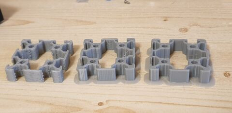

Gyerekek! Ez gyors volt!!! Köszönöm a segítséget. Szinte tökéletes lett a teszt kocka. Köszönhetően ennek: Ender 3 pressure fitting fix
El se hiszem, hogy ennyin múlt a nyomtatás minősége. Mi a jó fenéért nem lehetett már eleve ezt így gyártani?
Vagy ha látják, hogy hibás akkor az újakhoz adnak egy ilyen műanyag biszbaszt és kész. -

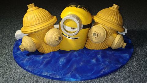

És az megvan, amikor egy minion lett a király?
album néhány lépésről, filmrészlet a jelenetről és persze az eredeti model és példa thingiverseről.

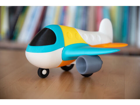

Nem én terveztem, csak kiegészítésnek csináltam hozzá pár alkatrészt. Néhány futómű alkatrészt kellett megerősítenem, mert könnyen törtek. Mondjuk PLA-ból készült nem PETG-ből, most már utóbbiból nyomtatnám.
Ez a teteje, ez meg az alja. Dlb5 csinált egy halom RC autós cuccot.

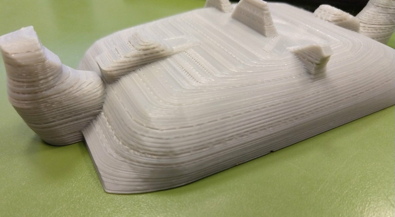

Kumancs
kezdő
Üdv
Meg tudja fejteni miért csinálja meg a gép ilyenre a felső felületet?
a modell sima felület van. és több külön darabnál is ezt csinálja.

Mp3Pintyo #14217 üzenetére
Nem lötyög retract-kor a bowden cső? Ismert hiba, hogy a gyári csőrögzítő elem nagyon gyenge minőségű és elkezd ki-be csúszkálni, s emiatt a fejben dugulás jöhet létre. Ideiglenesen talán egy nagyobb gyorskötöző is segít, de inkább a rögzítő cseréjét javasolják. Van aki meg egy köztes műanyag alátétet javasol, hogy ne húzhassa ki a fejből a cső alsó végét.
A gyári rögzítővel pár nap után újra kicsúszik.
Mp3Pintyo
HÁZIGAZDA
A segítségeteket kérném. 2 hete szenvedünk a beállításokkal, filament cserével de ennél jobbat nem tudok kihozni a gépből (Ender 3). Előtte tökéletesen jól nyomtatott majd pár nap alatt ilyen lett.
Már kb a 20. iterációnál tartok a beállításokban, újragondolva mindent. Nem segített.
Nozzle csere is volt. Hőfokkal, flow mértékével is ment a játék.
Mi lehet a gond?

Az nem fog menni. Filamentek kozott is lesz kulonbseg, mert elteroen vannak adalekolva. Meg a szin sem mindegy.

Nem birja az extruder nyomatekkal. Mekkora a nozzle, retegvastagsag, vonalszelesseg, nyomtatasi sebesseg es a homerseklet?
Hasznalsz gorgos szalvezetot, es csapagyazott dob tartot?
