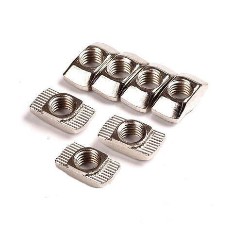

Elvileg a szorast ki tudod egyenliteni amikor a rudakat legyartod. (ha kisebb a melysegi meret akkor kevesbe ereszted bele a rudba, hogy a meroleges erintok pont ugyan olyan tavol legyenek, nem?
Megkaphatnam a linkeket a szukseges stl-ekhez? Regebben tartottam a muanyag fejektol, de most UM3-on mar nylonbol PC-bol vagy CPE+-bol is siman le tudom gyartani, ami azert eleg hoallo.
Ha jol latom ezt hasznaltad.
MASSlag
compi.hu #17096 üzenetére
Itt az én átépített nyomtatóm LINK
Pont most alakítottam át megint, volt egy két dolog amin lehetett fejleszteni.
Nem működött rosszul, két dolog zavart csak.
- A toronyhoz kötő kábelek. Gyakorlatilag itt a mágnes a fészek fejen van, az acél a golyó a rúdon. A probléma az, hogy kisebb szögnél oldal irányba nyírod a golyót a mágnesről így lényegesen kisebb az effektív szorító erő amit a mágnes kifejt. Az volt az előnye, hogy ezt volt a legegyszerűbb megcsinálni.
- Ezek az olcsó fészkes mágnesek nem túl pontosak. 0,5 mm szórás van a mélységi méretükben.Vettem egy szett profi mágneses csuklót (KD413), viszont a 4 kg erő amit kifejt rengeteg, túl nagy tőle a súrlódás valahol 1-2 kg között van az optimális.

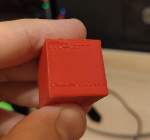

Mit lenne ezen érdemes állítanom?

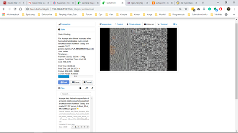

Octoprint probléma,
Volt otthon egy kis Wifi probléma, ezután viszont a Pi nem akart magához térni (mármint csatlakozni az újból beállított, bár paramétereiben megegyező Wifi-re). Egy korábbi mentésből újbólraktama az SD kártyát, és áttértem vezetékes LAN-ra. Minden szépnek és jónak tűnt elsőre, csak két probléma maradt.
1. Amikor visszatöltöttem az Octoprint backup-ot is kiderült, hogy a "hőn szeretett" History plugin nem töltődött vissza. Utánanézve a fejlesztője már nem frissíti, ezért el is tűnt az installálható pluginek közül. Én nem találtam helyette más haonló plugint.
2. A kamera nem megy, pontosabban elindul stream adás van csak nem kép látható, hanem "hangyás" a kép, mint a régi időkben a TV-n amikor nem volt adás, csak nem pontok ugrálnak, hanem kicsit hosszúkás a kép. Régebben is volt ilyen, hogy hasonló volt a helyzet, de akkor egy-két újraindítás után helyreállt, most nem. A kamera LogitechVan valami ötletetek a fentiekre?

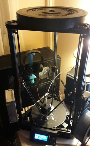

Sehogy nem burkoltam be, még a szoba venti is a nyomtató felé fújta a levegőt. De jó lett.

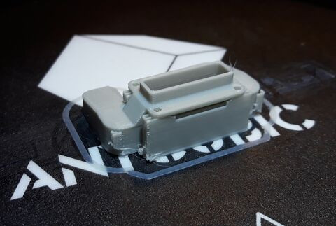

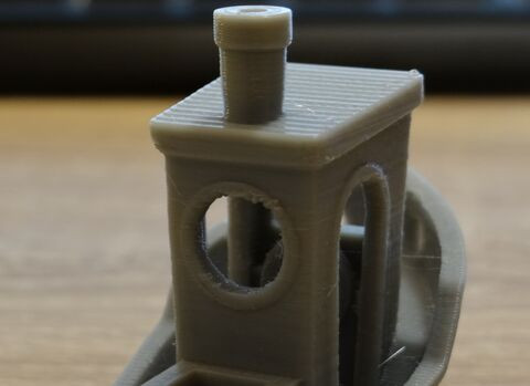

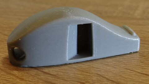

Időközben szert tettem ABS anyagra is, természetesen kinyomtattam a módosított légcsatornát szóval az új Benchy már ezzel készült. Ami még új, hogy az ABS anyagot 235 C°-on melegítettem, tárgyasztal 80 C°-on volt.
Ez meg a légcsatorna ugyancsak ABS anyagból.

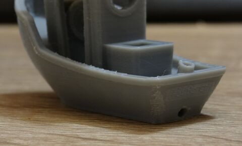

Az eddigi leghosszabb nyomtatásom (7 óra), szerintem nem lett olyan rossz. Habár szegény Yoda mesternek a botja nem sikerült jól, valamiért elvált.

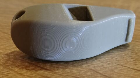

MASSlag
Reggie0 #17020 üzenetére
Ez így egy kicsit nyilvánvaló
, nem erre gondoltam igazából.

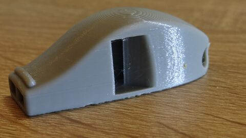

A síp oldalán látsz salmon skin effectet. Ez az a4988 (és főleg a DRV8825) léptető motor vezérlőknél jön elő, amiatt, ahogyan a decay-t kezelik alacsony áramnál. Itt egy nagyon részletes leírás róla: LINK
Erre szoktak TL-smoothereket használni, de a modern drivereknek már sokkal szofisztikáltabb a felépítése. Egyébként régi driverekhez van a marlin-ban is van egy rész ahol tudsz specifikusan decay mode-ot állítani, de általában nem foglalakoznak ezzel, és nem is tünteti el teljesen (itt is ez lehet).
A deltáknál ez különösen látványos, mert koordináta transzformáció van a mozgásban (gömbhéj metszeteket fogsz látni). Egy szépen belőtt deltánál ez így tud kinézni:Csak annyit fűznék, még a dologhoz, hogy nem tudom csak amúgy, hogy a TMC2208 ugyan úgy vinnyog-e SpreadCycle-ben 12V-on, mint ahogy a 2100 csinálta régen.Nekem ez volt az egyik indok, hogy 24V-ra váltottam (meg, hogy miért ne

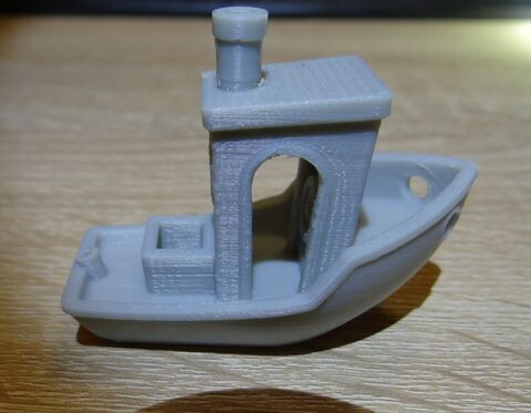

MASSlag

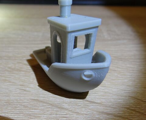

MASSlag #17018 üzenetére

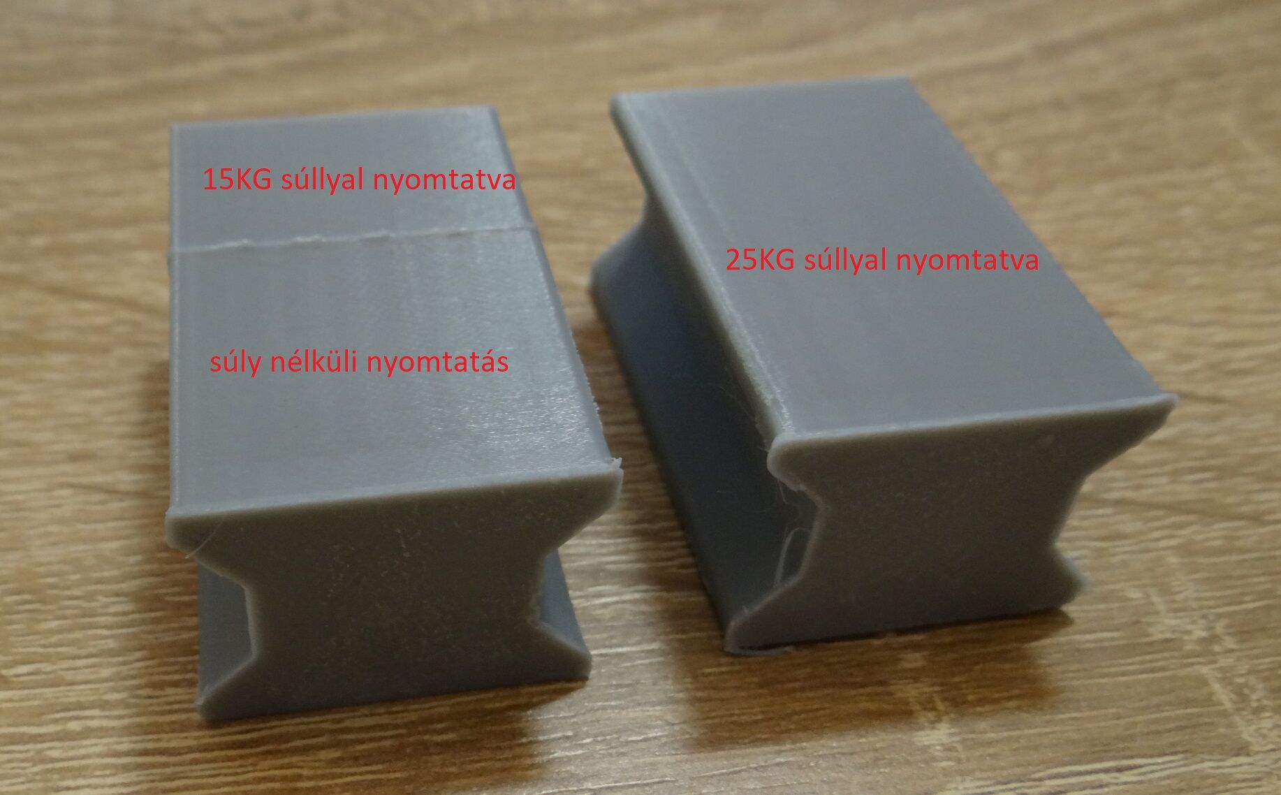

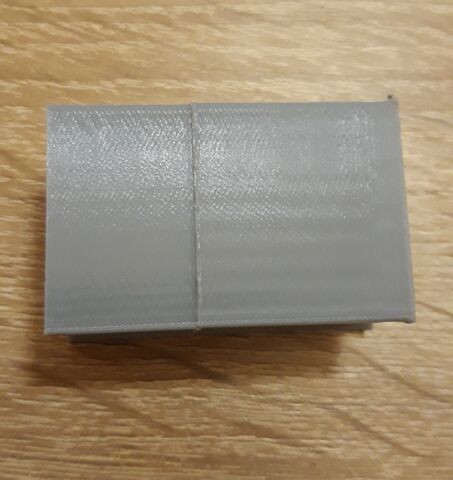

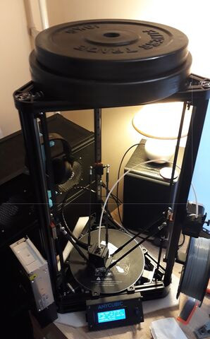

Az a kis inkonzisztencia a layerekben főleg a csuklók lötyögésétől van, ebben a fajta csuklóban mindig lesz egy kicsi. (vagy ahogy említettem a filament nem elég pontos). Ha nagyon nem mész fel a gyorsulással és a sebességgel egyszerűen egy rugóval vagy egy befőttes gumival a rudak között szépen lehet kompenzálni.

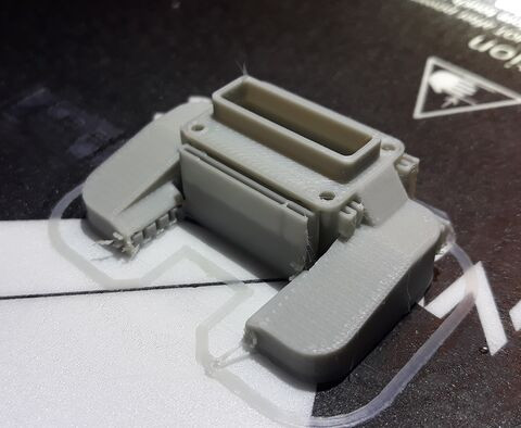

MASSlag

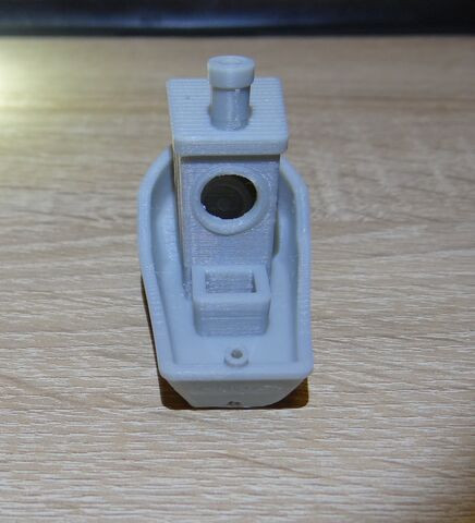

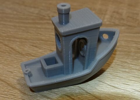

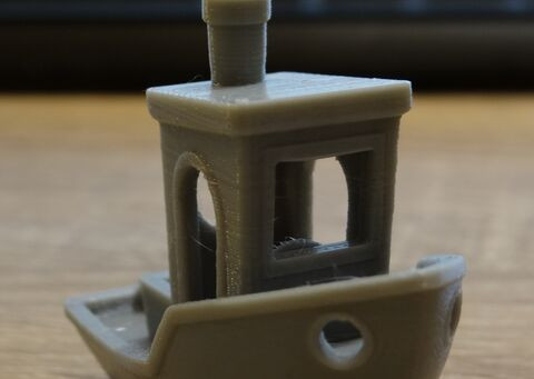

Szép ez a minőség. Ez már kb az amit a gép tud upgrade nélkül, esetleg prémium minőségű filament ami még dobhat rajta látványosan.
A megfolyásokat a sarkon egy jobb fan-duct-al tudod megoldani. Ha jól emlészem én ezt használtam a berd-air előtt és egész jól működött: LINK
Z-ben scaleltem egy kicsit magasabbra és ABS-ből nyomtattam, hogy ne olvadjon meg. Egy szilikonos zokni sokat segít ilyenkor LINKHa pedig zavar a gyűrűs minta (a síp oldalán), ahhoz venni kell 3 TMC motorvezérlőt. 2208 pl. jó is, azt fel is tudod programozni egy külön kis eszközzel beszerelés előtt és akkor még a kábelezést és a jumperelést is megúszod. Őszintén szólva úgy sem nyúl hozzá többet az ember a beállításokhoz, ha egyszer már jól működik

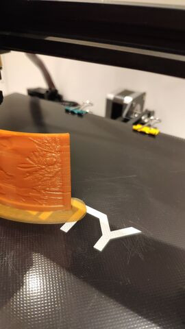

TheProb
A kereten (jobb szél) azokat a látszólag random elhelyezkedésű és vastagságú vízszintes csíkokat mi okozhatja? Most már napok óta ezzel szívok... Már újrafeszítettem minden szíjat, megfeszítettem minden excentrikus anyát, újrazsíroztam a z rod-ot és lazítottam a z stepper tartóján és az x gentry z rod-ot fogó szarján. Valamelyest jobb lett a helyzet, de még mindig szar a jelek szerint...
Tekintve, hogy full hektikusnak tűnik, így már nincs tippem. Netán valami csapágy kezdi megadni magát, valamelyik kerékben vagy mi? Egyébként úgy érzem, mikor kézzel mozgatom a hotend kocsiját és az asztal, mint ha néha nagyobb lenne az ellenállás mozgatás közben. Viszont ránézésre nem látszik "tojás" alakúnak egyik kerék sem.

Üdv mindenkinek!
Korábban benéztem és most jöttem rá, hogy a 800-as MGN12-es síneim (tegnap érkeztek) csak M3-as csavarral szerelhetők fel (M4 már nem fér át rajta). Az itthoni horror ár (ilyen 89/db) egyáltalán nem bejövős, mikor kintről 50 db 7-800-ból melenne.
Szóval ha valakinek van fölös M3-as T-slot anyája az kérem szóljon. Esetleg pénz helyett tudok adni cserébe M4-es változatot (ha megtalálom a kupiban), vagy más alkatrészt talán. -
