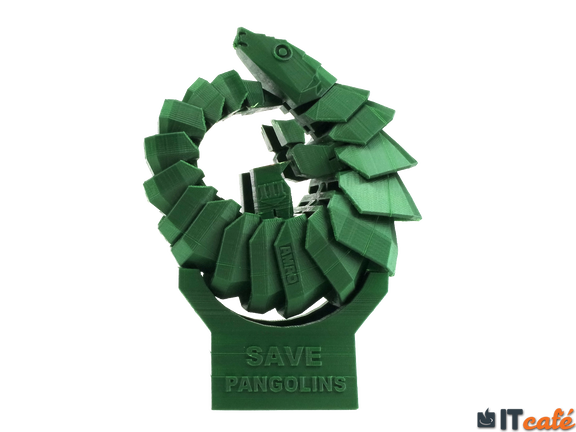

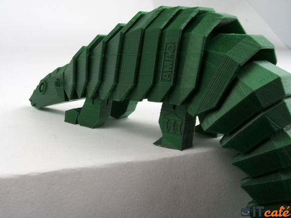

212 °C, Devil Design filament, CraftBot 2, 50mm/s
212 °C, Devil Design filament, CraftBot 2, 50 mm/s [+]
Ha sikerül megfelelő virtuális tárgyat alkotni (vagy letölteni), a felhasználó újabb válaszút elé ér: arról kell döntenie, hogy milyen szeletelőprogramot (slicert) használ, melyek között hatalmas a szórás. A komolyabb 3D printergyártók rendelkeznek saját szeletelőszoftverrel, ezeken kívül elérhetőek független programok is, egy részük ingyenes, míg másokért akár 40-50 ezer forintot is elkérnek. Most csak az alapbeállításokkal foglalkozunk, azokkal, amiket mindenkinek ismernie kell, aki 3D nyomtatásra adja a fejét, de ha igény mutatkozik rá, a későbbiekben részletesebben is belemerülhetünk a szeletelőszoftverek működésébe, illetve a különböző beállítások részletes elemzésébe.
A modellt a Thingiverse.com oldalon találtuk
A modellt a Thingiverse.com oldalon találtuk (forrás: Thingiverse) [+]
