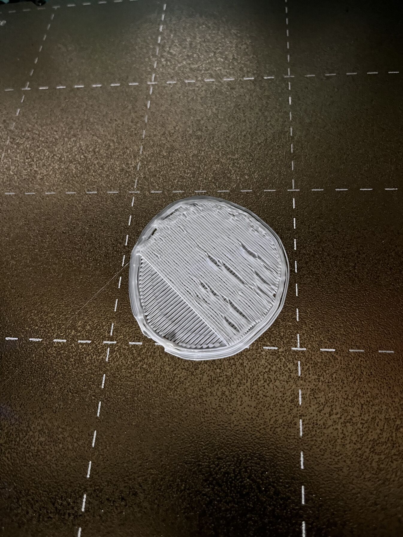

azbest #47663 üzenetére
Egyszínű, én cserélgetem kézzel, de mivel nincs sok szín benne, ezért annyira ez a rész nem vészes. Z hop is be van állítva most növeltem a visszahúzást is de lehet talán még rosszabb is...
Lehet esetleg még teszek próbát azzal is hogy csökkentem a hőmérsékletet HÁTHA, illetve bújom még a netet is, talán valami okosságot össze tudok szedni.
ptesza nekem is ez van most a fejemben és teszek is nemsokára egy próbát vele.
Az kimaradt az előzőből hogy Bambu P1S-ről van szó. -

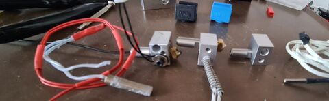

Ha a klón V6 nozzlenek kicsi a feje akkor az nem V6
Ez lenne a V6. Én MK8-cal kaptam.
Értem amit mondasz, a heatblockban átmenő furat van, de ha heatsinkbe betekerem teljesen a heatbreaket akkor csontig csavarhatom a heatblockba, akkor sem ér össze a nozzle végével. [kép] A V6 heatblock vastagsága 11.5mm, az enyém 12.5mm.
Szóval sikerült valami nagyon gyenge minőségű klónt kifognom.

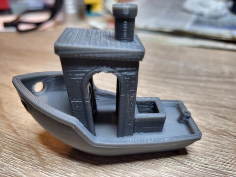

Prusaslicert használok, és még az átfedést is megnöveltem pár százalékkal.
Viszont szétszereléskor azért volt pár hiba, amire fény derült. Pl.: a hotend lötyögött, mert az a két csavar, ami tartja kilazult
Illetve valóban volt dugulás (persze csak részleges), emiatt kattoghatott az extruder.

Értem. Akkor a flow-al próbálkozok.
Amikor menetközben 98,95, 92%-ra vissza vettem jobb lett, de nem volt akkor sem az igazi, lehet 90%-al kellene próbálkozni.
Csak azt nem értem, hogy miért kell ezt játszani, vagy a Prusák másképpen vannak kalibrálva (extruder - flow - step/mm) -
